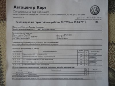

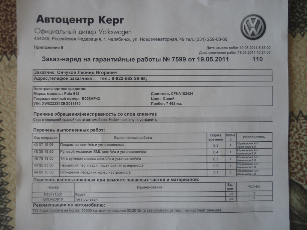

Всем привет.Сегодня съездил на замену по гарантии правого наконечника (у них идёт как тяга рулевая),работа заняла примерно часа три(меня там не было,гулял по городу),сделали запись в сервисной книжке,заодно спросил про ТО(отпишусь в теме про ТО), а так пока всё нормуль.Только непонятно зачем делали первые две операции :?:
