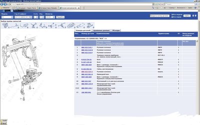

alex-1968,
не совсем понятно про какой Вы датчик пишите...
Предлагаю картинку:
Проблемы с ЭУР
колонка.jpg [ 200.81 КБ | Просмотров: 5820 ]

Сергей KZN
Ну вот в википедии написано:
Электроусилитель устанавливается на рулевой вал автомобиля, части которого соединены между собой торсионным валом, с установленным датчиком величины крутящего момента. При вращении руля происходит скручивание торсионного вала, регистрируемое датчиком момента.
Я так понимаю этот датчик и надо.

Так там всё всборе идёт, вот про что я пытаюсь сказать,
а то, что википедия даёт я видел на машинах с ГУР (крузак 100 например), с системой курсовой устойчивости.
Там этот датчик за положение руля инфу даёт, в блок абс в градусах..

Сергей KZN
Ну т.е. мне весь в сборе ЭУР менять по видимому придется.

Колонку мне меняли, цена в заказе 62 р.
