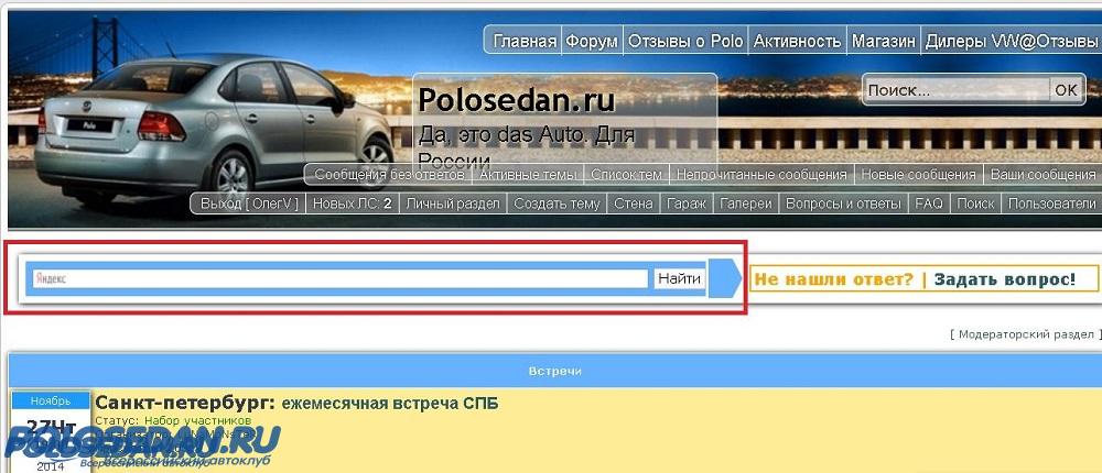

neyron писал(а):
Почитал форум.....
Читайте, здесь (на форуме) очень много полезной информации.
Для удобства поиска, вопросы формулируйте здесь
Вибрация руля(педалей, салона)на скорости 80-100 км/ч
4.jpg [ 155.72 КБ | Просмотров: 10232 ]
