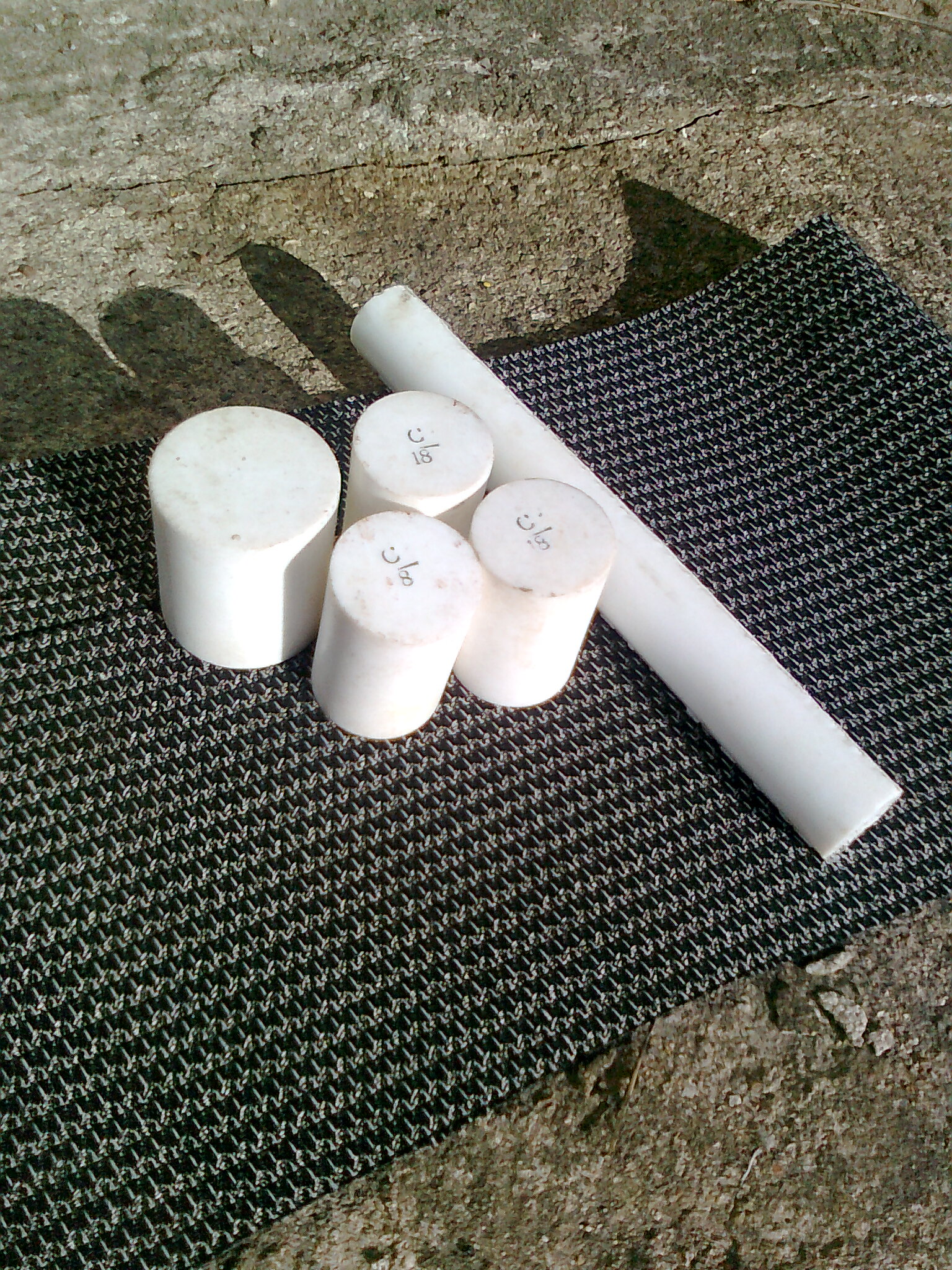

Где бы взять фторопластовые втулки? А есть ли в продаже отдельно втулки?
Есть такие болванки. Из них точат разные детали. Пример на фото.

Фторопласт сегодня уже приобрел-болванка диаметром 40мм, длиной 100мм=250руб. Токарь тоже нашелся. Возможно на майские праздники попробую заняться рейкой.
