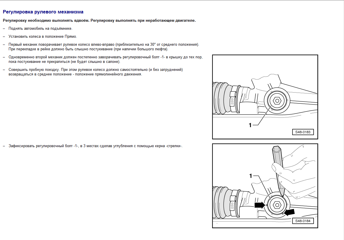

Извини, дружище! Полный скан с рисунком не получилось сделать, т.к. в виртуалке ноута нет даже простого офиса, но скопировал только текст:
Регулировка рулевого механизма
Регулировку необходимо выполнять вдвоём. Регулировку выполнять при неработающем двигателе.
– Поднять автомобиль на подъёмнике.
– Установить колеса в положение Прямо.
– Первый механик поворачивает рулевое колесо влево-вправо (приблизительно на 30° от среднего положения). При перекладке в рейке должно быть слышно постукивание (при наличии большого люфта).
– Одновременно второй механик должен постепенно заворачивать регулировочный болт -1- в крышку до тех пор, пока постукивание не прекратиться (не будет слышно в салоне).
– Совершить пробную поездку. При этом рулевое колесо должно самостоятельно (и без затруднений) возвращаться в среднее положение - положение прямолинейного движения.
– Зафиксировать регулировочный болт -1-, в 3 местах сделав углубления с помощью керна -стрелки-.

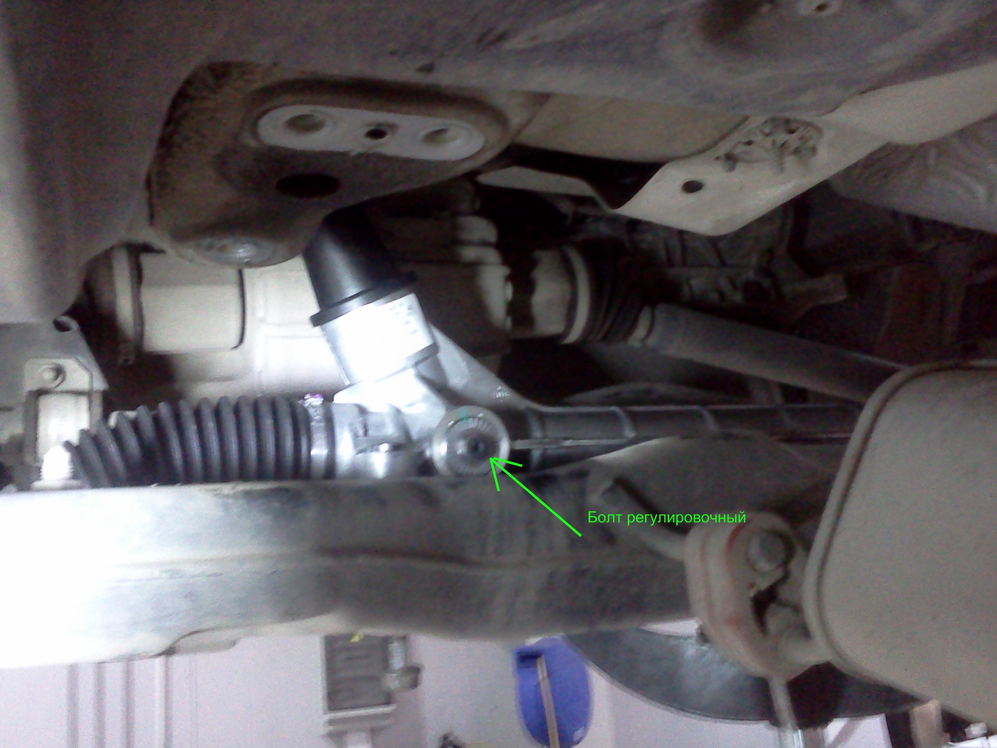

Благодарю, lomond! Будет чем заняться в выходные дни. А болт скорее всего на фото. dolf_ru_
Как подтянуть рулевую рейку на Polo Sedan?
IMG20120702_008.jpg [ 1.32 МБ | Просмотров: 28243 ]

vovanair
там есть шкала делений, советую подтянуть сначала на одно деление и проехаться на предмет возвращение руля итд.
У меня на третьей шкале руль мертво стоял и не возвращался.

elsa
Снимок.PNG [ 78.57 КБ | Просмотров: 28176 ]
