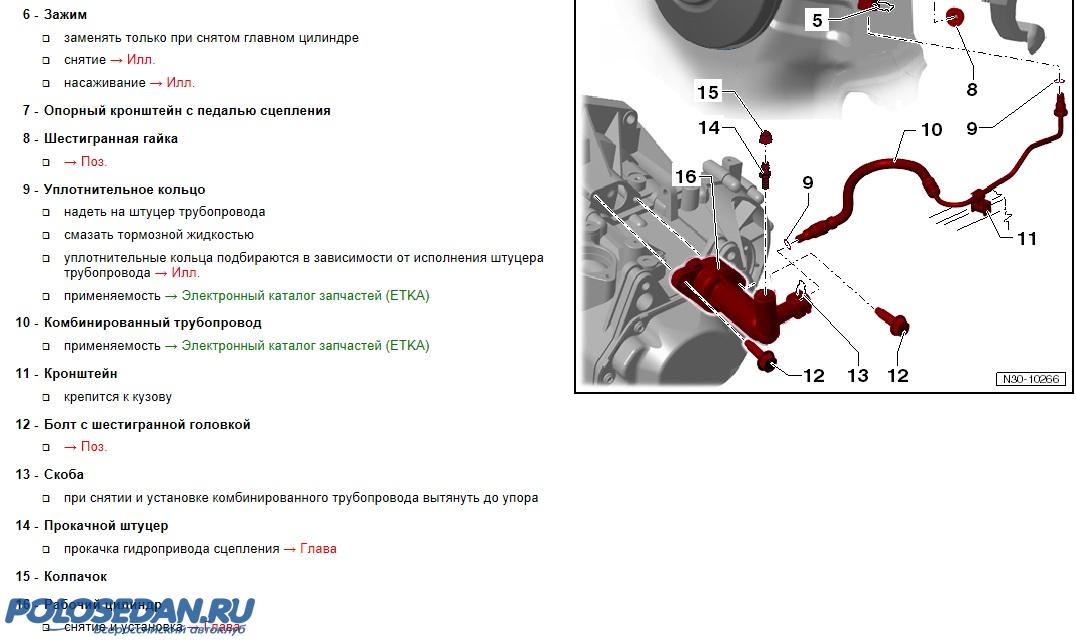

Ахроров Тимур писал(а):
При нажатии треск, ну это болезнь. Я про прокачку? Что скажите? Решил прокачать из за того, когда выключить хочу заднюю передачу сложно, порой приходиться вырывать.
1. Что за треск?
2. Прокачка гидропривода сцепления вам не поможет, задняя педерача включается у всех с некоторым усилием, особенно, если авто стоит под уклоном (из-за отсутствия синхронизаторов). В герметичной системе воздуху взяться неоткуда, поэтому "завоздушивание" гидравлического контура тормозов, объединенного с приводом сцепления, исключено.
Прокачиваете, отворачивая прокачной штуцер поз. 14?
Заменил Главный цилиндр сцепления
Рабочий цилиндр гидропривода сцепления.jpg [ 150.72 КБ | Просмотров: 9733 ]

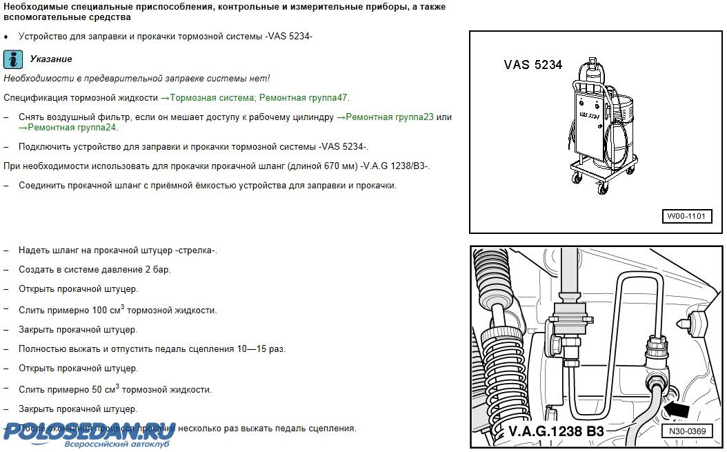

Вот вам инструкция от VAG на специальном оборудовании для прокачки. Как видно по тексту, необходимо создать избыточное давление в 2 очка. Может, мало качков педалью делаете? Попробуйте закрыть штуцер, покачать педалью туда-сюда раз 10-15, открыть штуцер.
Прокачка.jpg [ 209.43 КБ | Просмотров: 9721 ]
Делал так тоже. У меня такое ощущение будто сцепление до конца не выжымается когда выключить хочу
