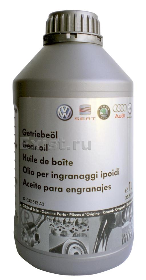

В МКПП VW Polo седан - MQ200-5F02T заливается масло VAG G052512A2 (API GL4 SAE 75W-80) и заправочный объем равен 2,1 л.
http://polo-sklad.ru/details/oil/g__052512a2
Масло в МКПП, VW Polo sedan ( замена и долив )
G 052 512 A2.jpg [ 44.25 КБ | Просмотров: 20008 ]
