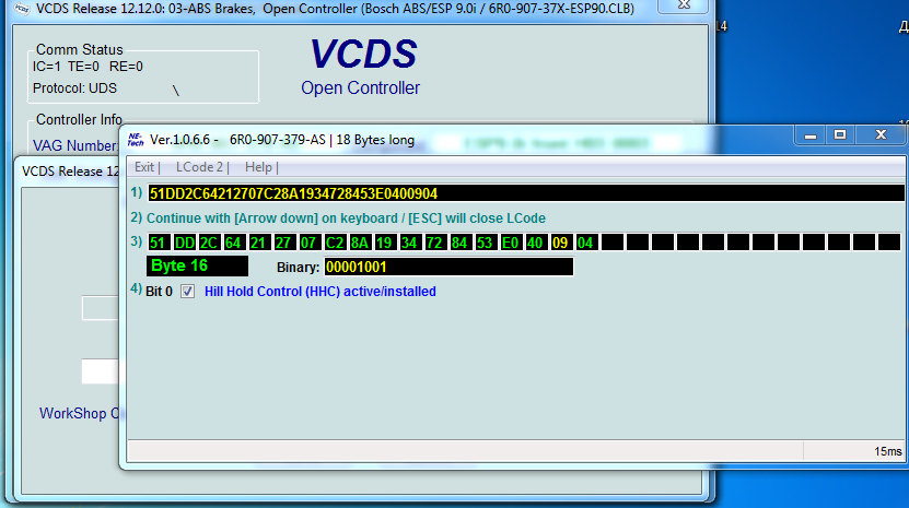

критик писал(а):
Активируется с помощью VAG COM в 3 блоке ABS/ESP. В 16 байте я поставил себе и 0 бит и 2
Всё активировал спасибо за информацию. HHC - помощник при трогании в гору работает отлично.
Скидываю скрины там кроме 0 бита нет больше ни каких. У вас были? как назывались?
Вот скрины сделал.
Помощник при трогании в гору
Снимсск.PNG [ 77.24 КБ | Просмотров: 5842 ]
Снимоксссс.PNG [ 140.25 КБ | Просмотров: 5842 ]

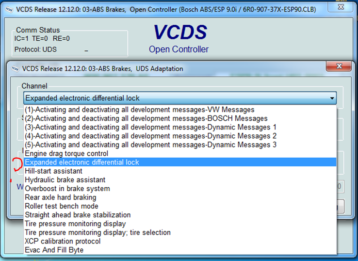

Вот ещё скриншот с Адаптационс, может вы тут включали ещё одну функцию? Посмотрите на скриншоте полный список рабочих функций, какая из них?
Кстати та строка которая выделена у ней есть на вор значения Стронг, стоит Медиум.
Снимок.PNG [ 291.24 КБ | Просмотров: 5842 ]

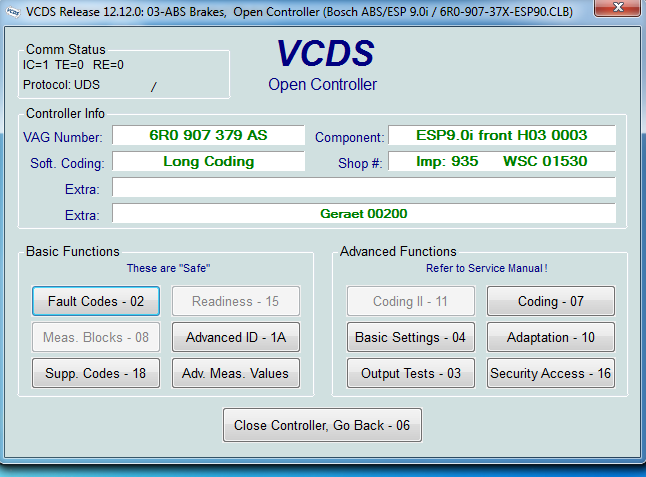

Вот ещё скрин версии ESP 2014 модельного ряда.
ммм.PNG [ 76.94 КБ | Просмотров: 5842 ]

Поставил значение в Адаптационс Electronic Differential Lock (XDS) Strong, действительно работает отлично.

критик, Здравствуйте, забыл у вас поинтересоваться, сейчас только наверное мысль пришла. (ВЫ ПИСАЛИ : Я в адаптации XDS поставил себе значение strong, работает очень классно. Далее в длинном кодировании 3 блока в 16 байте вешаешь галочку во 2 бите посути все. Но в адаптации того же блока открывается 2 канала - 35 и 36, там я себе поставил в 36 канале значение стронг, что бы схватывало пораньше и работало более ярко выражено что ли. ВОт и все. В 35 канал лезть не надо и менять там ничего не нужно. Там VALU 1 должно быть)
А я по сути только не чего из выше описанного вами не делал, просто нашел в 03 ABS (brakes) строчку связанную с XDS и поставил в место нормал на Стронг (но в кодировании не чего не менял, а сейчас мысль пришла, что может в кодировании надо ещё включить? ) Но после включения даже только в Адаптационс на Стронг в ощущениях изменилась реакция на поворот руля. Что скажете нужно значит ещё где то включить байт в кодировании?

Отвечаю спустя год, сейчас просто прочитывал тему, смотрю что то забыл ответить) Отвечаю: нет, у меня именно 2014 модельный ряд, выпущена с завода 12.2013 года, ESP 9.0i ( а так все что нужно, еще тогда активировал, выше писал отчет об активации с скринами) Спасибо, Ники!
