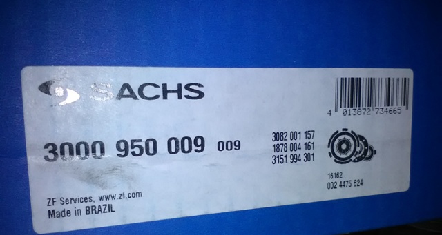

Вопрос знатокам. Имеем комплект сцепления-Sachs 3000 950 009 По применяемости сайт выдает французов..... Но!!! Вчера друг сына поставил такое на 6 Гольф с движком BSE....И вопрос-у нас одинаковая сцепа с Гольфом? Где то слышал что один в один....
если смотреть по tecdoc, то на гольф с BSE идет 3000 951 035 (замена 3000 950 019) 220 мм/28 зубцов.
а на 3000 950 009 228 мм/18 зубцов. вроде так)))
Радик, Факт фактом-встало на Гольф как родное)))
Я вот и спрашиваю-нельзя ли его нам тож заколхозить...Цена больно сладкая-5700 комплект полностью....корзина...диск....выжимной....вилка....
Ща вашпе с применяемостью полный бардак)) На Ниссан Тииду жены рычаги в сборе от Ларгуса встали как к себе домой))))

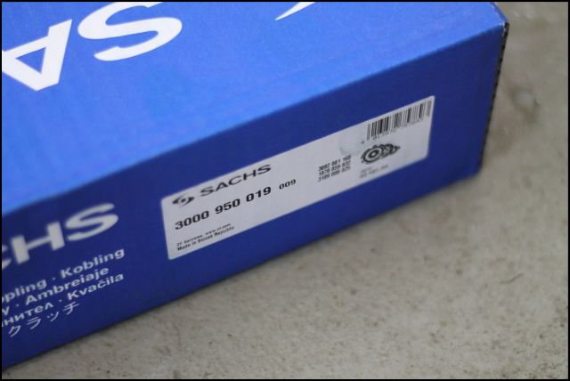

может путаница с номерами. как раз на коробке sachs идет номер 3000 950 019 009...Сцепление МКПП Эксплуатация регулировка и тд - Стр 14
Вот точно такое и поставили....
так это и идет на bse)))
А нам оно подойдет то?
сцепление на cfna 3000 950 019 Сцепление в сборе VW, но никак не 3000 950 009)))
