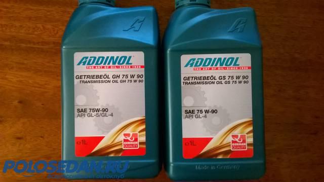

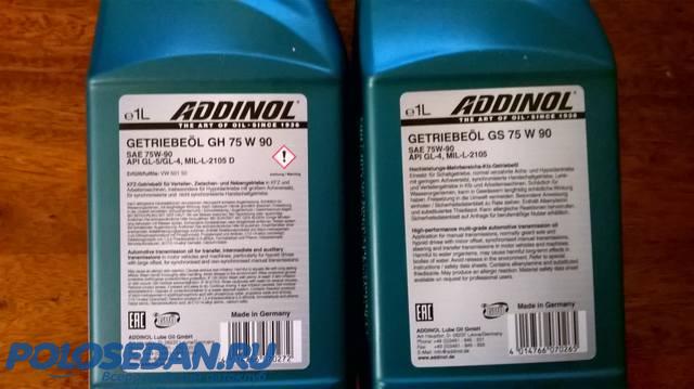

Готовлюсь к замене масла в АКПП, знакомые предлагают такие варианты:
Замена масла в АКПП Замена масла в АКПП
у того что GL4-5|GL-4 есть допуск VW 501 50 - подходит нам такая жидкость или нет?
Сдается мне что это масло для МКПП, а не для АКПП.

Kolnik писал(а):
Это не похоже на масло в АКПП.
на масле в АКПП есть абревиатура ATF Automatic Transmission Fluid вязкость и класс там указывается в в классах Dextron 1-2-3-4-5-6 или Mercon.
Еще раз- лейте туда смело Mobile 3309 или Toyota type 4, если нет таких в доступности, то смело лейте любую АТФку классом не ниже Dextron 4.
