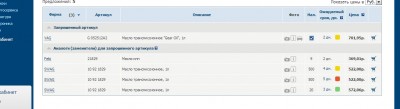

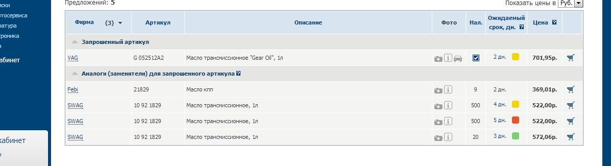

Судя по этой ссылке G052512A2 (API GL4 SAE 75W-80). Это 1-литровая банка. Заправочный объем равен 2-2,1 л (в разных руководствах по ремонту разные значения, надо в ELSA уточнять).

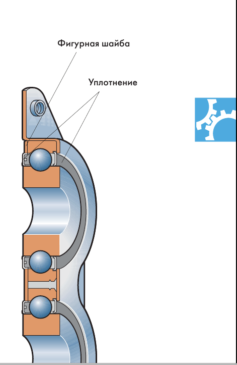

158 писал(а):
Как влияет более густое масло на закрытый подшипник с уже заложенной смазкой?
На фотографиях видно, что вроде подшипники закрытые. Но тогда, по логике, до него должен стоять сальник. Но на первой фото валов в сборе их не видно. Я всегда думал что в КПП стоят открытые подшипники, которые смазываются маслом. Возможно все таки не на всех

Vitaliy, уплотнения закрытых подшипников и выполняют роль сальников. Закрытые подшипники смазываются консистентной смазкой, заложенной внутрь подшипника; в таких случаях подшипники не смазываются непосредственно трансмиссионным маслом, дабы продукты износа КПП, неизбежно попадающие в масло, не попадали на шарики и сепаратор. Полистайте руководство по коробке, выложенное страницей ранее. Много чего интересного описано, правда перевод некоторых строк кривоват.
Возможно там применено специальное уплотнение. Во всех подшипниках закрытых которые я видел-трогал это уплотнение играет роль пыльника, не более. Прогресс не стоит на месте.
Правильно, это пыльники. Разбирал кпп калины, сняв пыльник с одной стороны подшипника 5й передачи, из подшипника вылилось жидкое трансмиссионое масло(полный был), консистентной смазки не заметил.
