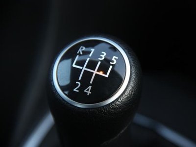

Всем здрасьте!
Желаю ознакомиться с МКПП Поло Седана. Прошу, чтобы кто-нибудь пришил фоточку рукоятки КПП со схемой включения скоростей. Просто я еще учусь ездить, а фото мне бы помогло освоиться быстрей )
Включение задней на МКПП
88cd89df483c5357-main.jpg [ 21.68 КБ | Просмотров: 5694 ]

Win$ писал(а):
Mr.Handsome писал(а):
Всем здрасьте!
а задняя включается с предварительным утапливанием рычага коробки?
как на предыдущей джетте?
:yes:
