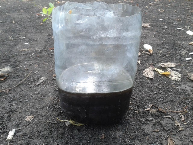

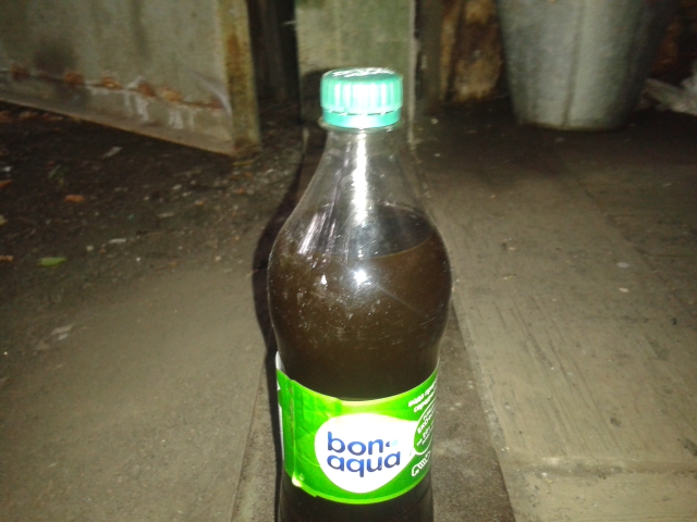

Поменял масло в коробке вот что слил масло очень чёрное по идее так быть не должно.Залил VAG G 052 512 A2

спорил со своими умниками на работе,типа щуп у тебя должен быть)) (у меня МКПП) и что масло надо менять. Звонил по спору на горячую линию,ответ таков-масло служит всю жизнь автомобиля,по регламенту замена не предусмотрена,но я бы поменял бы на большом пробеге,тыщ после 150-ти.

А я не согласен!!! Кто вам сказал что там нечему притираться? Это всё миф про качество коробок и масло на весь срок службы. Я поменял масло на 10 т.км. и там уже была пыльца стружки!!! То есть когда оно стекало в ёмкость оно казалось чистым на вид. Но если потом посветить в ёмкость то видно пыльцу в виде мет. крапинок(как краска металлик). И что это по вашему? Не притирка. Если его не менять, то конечно в ближайшие 100т. км ничего не будет. Но на ресурс КПП скажется точно.
