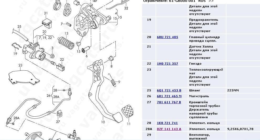

Необходимо заказать и мне главный цилиндр сцепления в exist.(сломан шток, по неосторожности). Не могу определиться какой заказать ?
если смотреть в exist, то SACHS 6284 000 033 на ПОЛО не предусмотрен, а SACHS 6284 000 032 подходит на поло прежних выпусков.
Что же заказать и не ошибиться??

Менеджер в EXIST подобрал, оформил заказ на 6RU721405 Цилиндр сцепления главный (оригинал) за 567руб., правда с пластиковым штоком наверно будет.
Удивляет цена, такая небольшая и на других сайтах , но нет фото. подождем.
Оригинал будет именно с пластиковым штоком...мне артикул дали тот же только цена 526.38....
Только это рабочий цилиндр а главного нет. Как писали выше это два разных цилиндра. Я в замешательстве.
№ 20 - 6RU 721 405 - Главный цилиндр привода сцепления

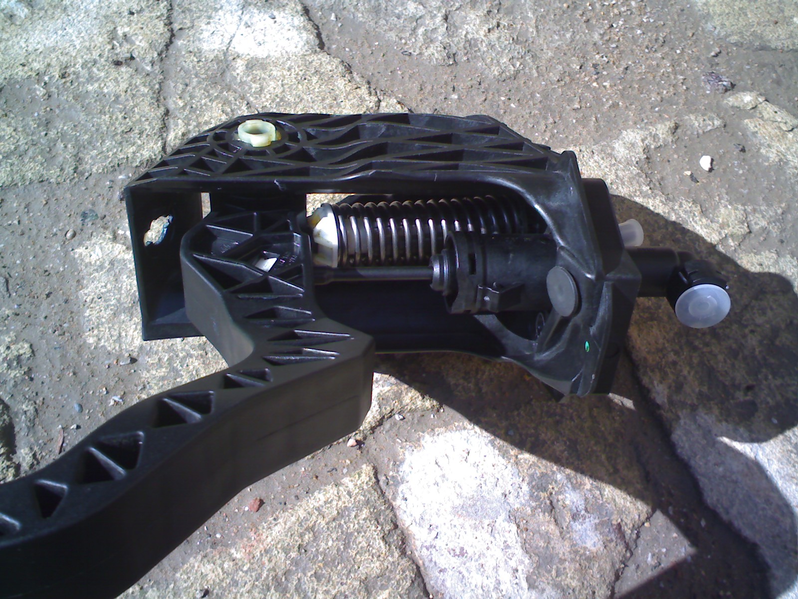

Заменил Главный цилиндр сцепления
Сцепление.JPG [ 86.18 КБ | Просмотров: 14367 ]
Позвонил в ОД дали тот же артикул. Цена 650 ,доставка 1-2 дня :)

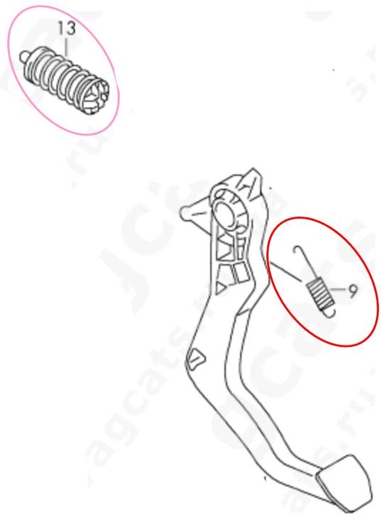

На схеме заметил ПРУЖИНУ РАСТЯЖЕНИЯ № 9 (6R0721363), снимая педаль такой не было.
На фото DIZI (выше на этой странице) её не видать. Нужна ли, должна ли быть она ? Может из-за её отсутствия педаль потеряла плавность хода(вначале при нажатии, вконце при отпускании).Подскажите пожалуйста.
Это сервопружина педали сцепления для уменьшения усилия на педали ради комфорта, см. выше Photo1533.jpg, она очень жесткая, тугая. Иногда ее не ставят, но по пробкам... 12_1 .
по номеру 6RU721405 в экзисте бьется цилиндр рабочий , а не главный, он стоит около 600р., не ошибитесь, так как выше пишете про главный цилиндр.
6RU721405 viewtopic.php?f=114&t=6371&start=25#p222576

Я спрашивал про пружину №9, а не №13 которая видна на фото выше. Снимая педаль пружину №9 на авто не видел.
схема_.jpg [ 48.1 КБ | Просмотров: 7827 ]
