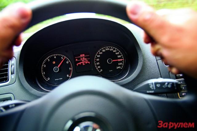

Судя по приложенному мной фото, можно увидеть что при скорости 200км/ч двигатель выдает 5250 об/мин. Неужели это такая большая погрешность датчиков? :?:

Датчики непричем, основная погрешность из за степени накачки колес, их диаметра. Погрешность 10% + 6км/ч в сторону увеличения ГОСТом допускается
