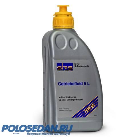

Про это масло что скажите ? http://www.srs-oil.ru/images/stories/pdf/srs-getriebefluid-5-l-ru.pdf
Масло в МКПП, VW Polo sedan ( замена и долив )
Во второе свое авто лью ...
Андрюх, и скока деревяшек просят за литр сего средства?
