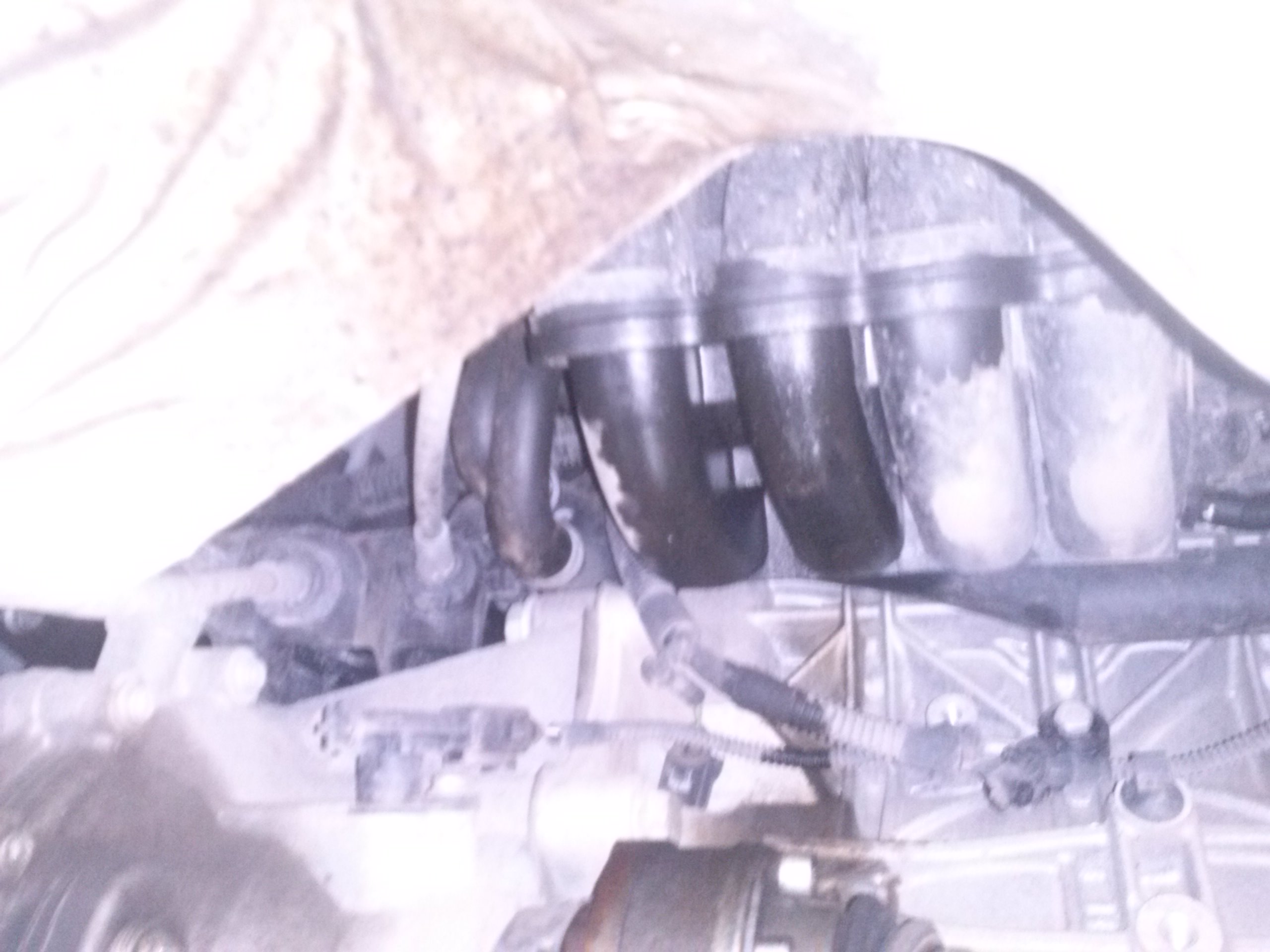

тут на днях забравшись под авто заметил следы масла (смазки),как давно они появились незнаю пробег почти 27 000т.км.,на 10 число записался к од.
Текут ШРУСы

Ситуация такая. Летом я обнаружил, что потеет шрус. (На фотке я показывал какой, внутренний правый). По началу думал, что течет из коробки в сам шрус через сальник. Сальник заменил... ситуация не изменилась. Я каждый раз протирал шрус до суха, и нашел течь. Там 2 стыка: один со стороны коробки (через него не течет) а другой со стороны 6 болтов. Вот он то и течет. Как я его не заворачивал (болты тянул на грани срыва) ничего не помогало. Я читал, что там смазка жидкая, вот и течет. У меня кстати течет шрус только в жару. Ну подумай сам, расширение - сужение, сильное размягчение смазки...
А вообще, на всех поло такое... как-то поймал мужика, лет 60 ему, пробег его полика 6 тысяч. так у него тоже самое..
Мне кажется это пройдет, лишнее вытечет и пройдет, просто изредка надо собирать масло со шруса и все..
