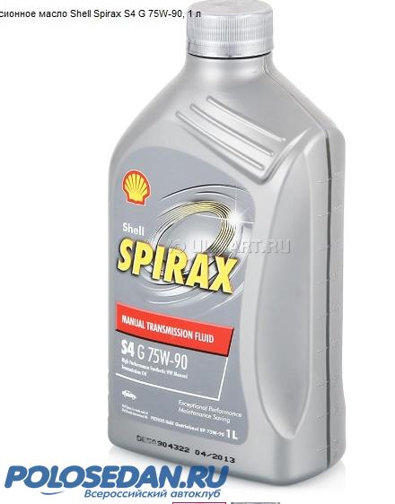

Взял 2 литра Шелла по 560 рублей ....))

Ну фотки нету..ща с Тырнета качну)))) Как буду менять-сфоткаю и масло что солью... но подозреваю что оно будет более чем приятного светлого цвета)))

Характеристики товара
Общая информация
Тип
Синтетическое
Производитель
Shell
Классификация API
GL-4
Технические характеристики
Применяемость
МКПП
Вязкость (SAE)
75W-90
Температура вспышки, °С
134
Температура потери текучести, °С
-42
Дополнительная информация
Дополнительно
Спецификации и одобрения
Volkswagen VW 501.50
Масло в МКПП, VW Polo sedan ( замена и долив )
Сохраненное изображение 2015-10-28_16-57-50.441.jpg [ 53.85 КБ | Просмотров: 8819 ]
Махнул в общем масло в коробасе))) Залил Шелл... Ждал пока сливалось минут 40.... капать перестало.... а влезло всего 1,65 литра.... а по мурзику 1,9....)) Старое масло было темного цвета... но не черное...как с движка.... на просвет чистое..шмурдяки не плавали.... пробки обе чистые изнутри...подозреваю что там магниты стоят....После смены вроде как легче скорости стали втыкаться.. а может плацебо))) они и на старом масле пальчиком втыкались))) Пробки откручивал колесным болтом и ключом на 17...))
