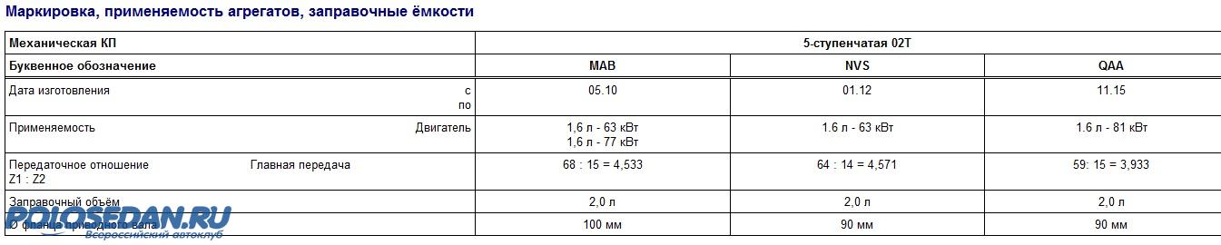

Такой вопрос, может кто в курсе. Как известна на рестайле (с новыми движками) мкп имеет более длинные передачи. Там разница в самих передачах или только в главной паре? Вот думаю, если в последнем было бы неплохо поставить от рестайла для трассы...

Порылся в ETKA и ELSA, кое-что выяснил:
Конструктивно, 5-ти ступенчатые коробки с буквенными обозначениями NVS (ставилась с 01.2012 по 11.2015) и QAA (ставятся с 11.2015 по сегодняшнее время) схожи и относятся к семейству 02Т.
отличия мкп рестайл-дорестайл
Маркировка, применяемость МКПП и заправочные объемы.jpg [ 86.04 КБ | Просмотров: 17677 ]

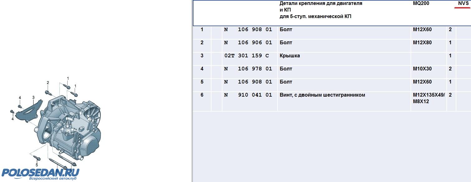

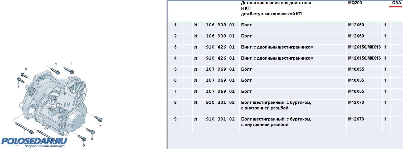

Однако, между ними существуют следующие различия:
1. Из-за разной толщины присоединительных фланцев корпусов коробок некоторые крепежные болты и винты имеют разную длину.

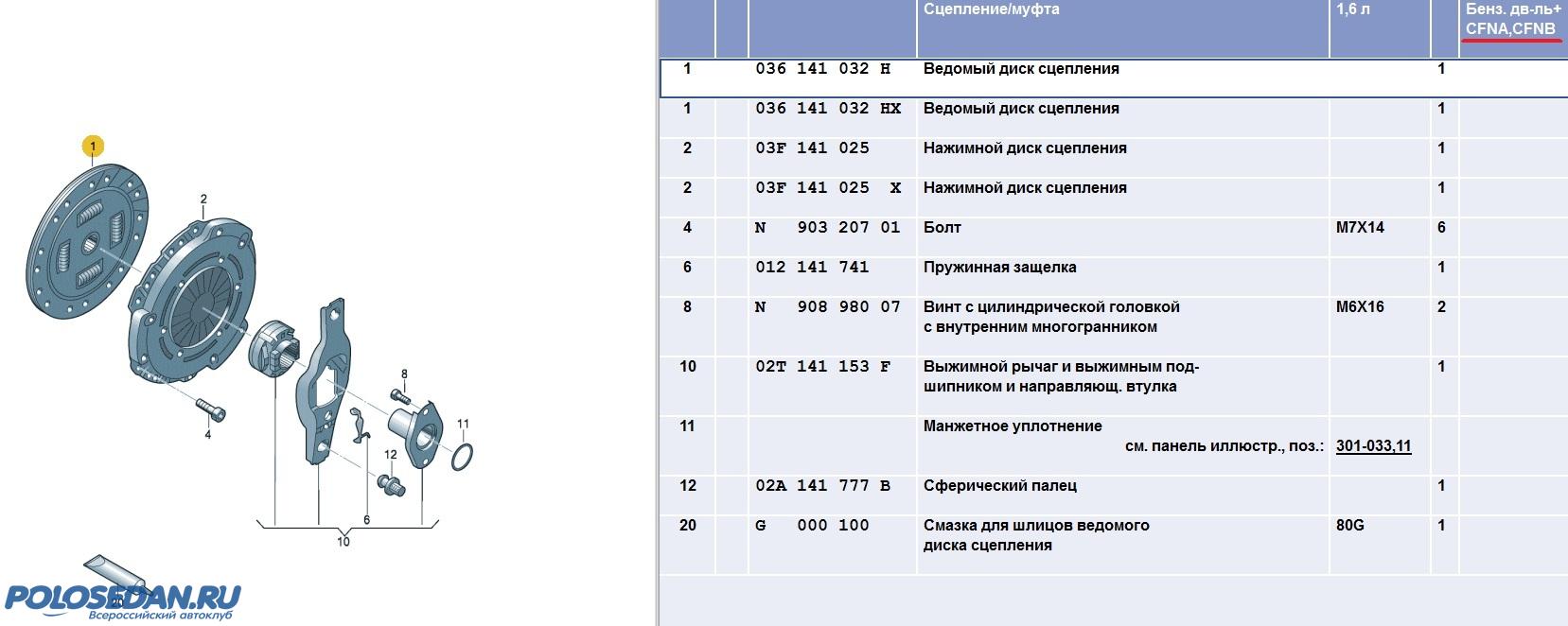

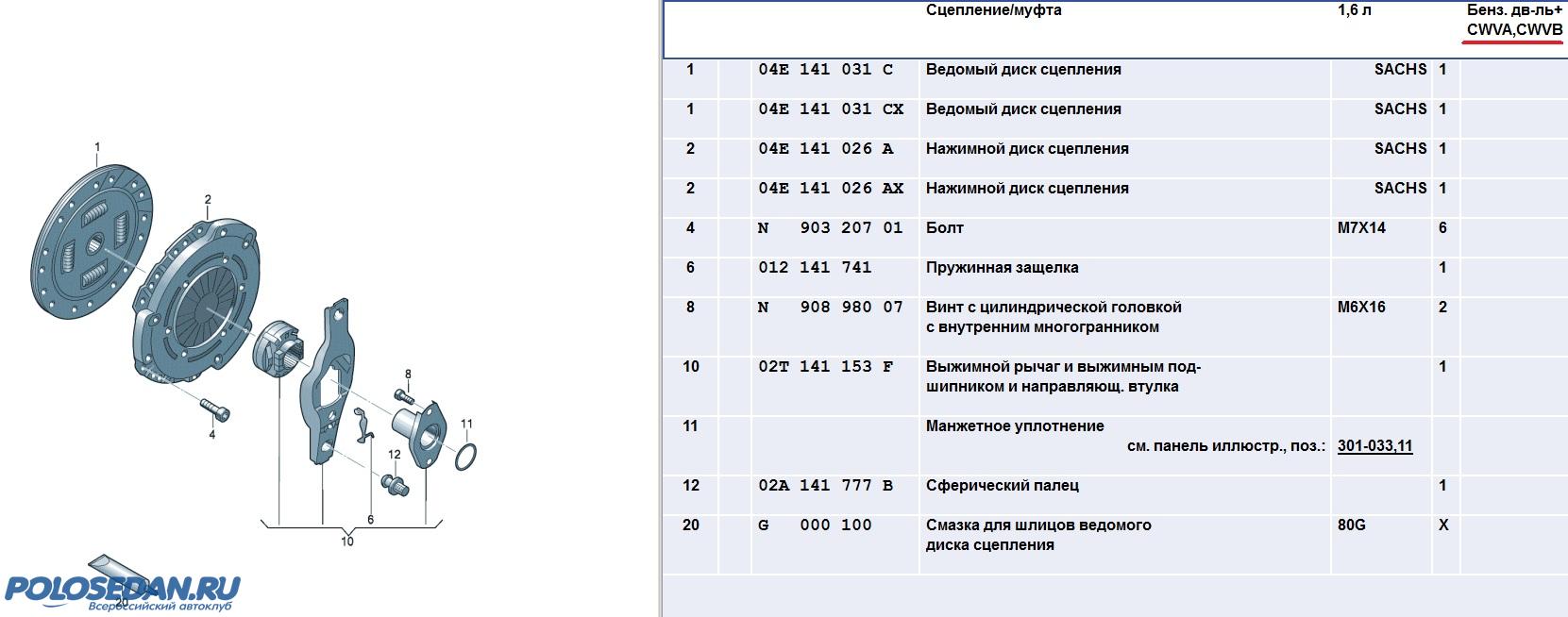

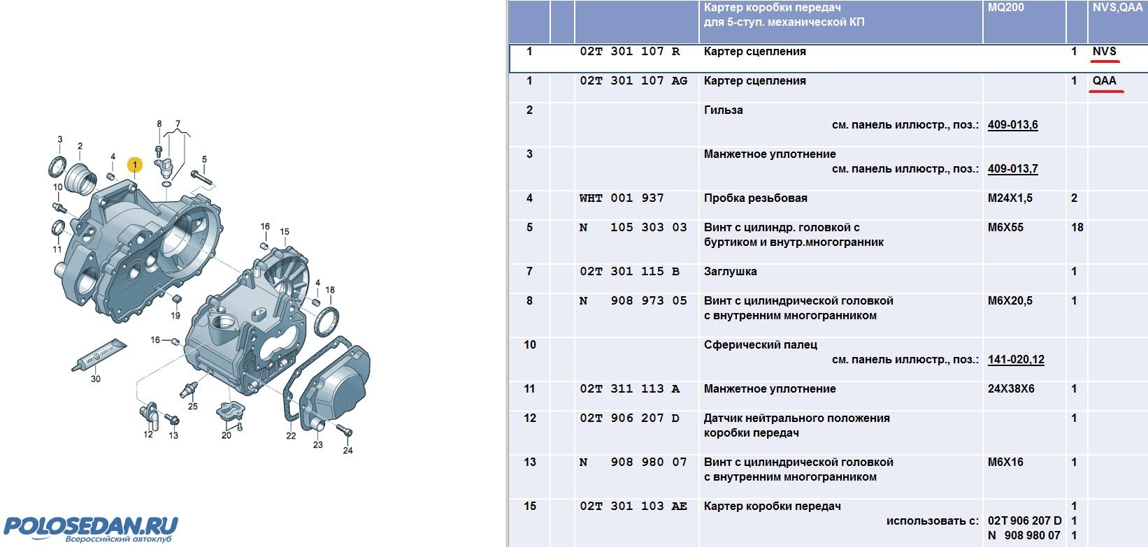

2. Картеры сцепления коробок NVS и QAA имеют разные артикульные номера, почему - сложно сказать, одно из предположений - детали сцеплений (ведомый и нажимной диски) для двигателя CFNA(B) и CWVA(B) имеют разные артикулы и, возможно - для сцепления CWVA(B) несколько увеличился наружный диаметр из-за большего передаваемого крутящего момента.

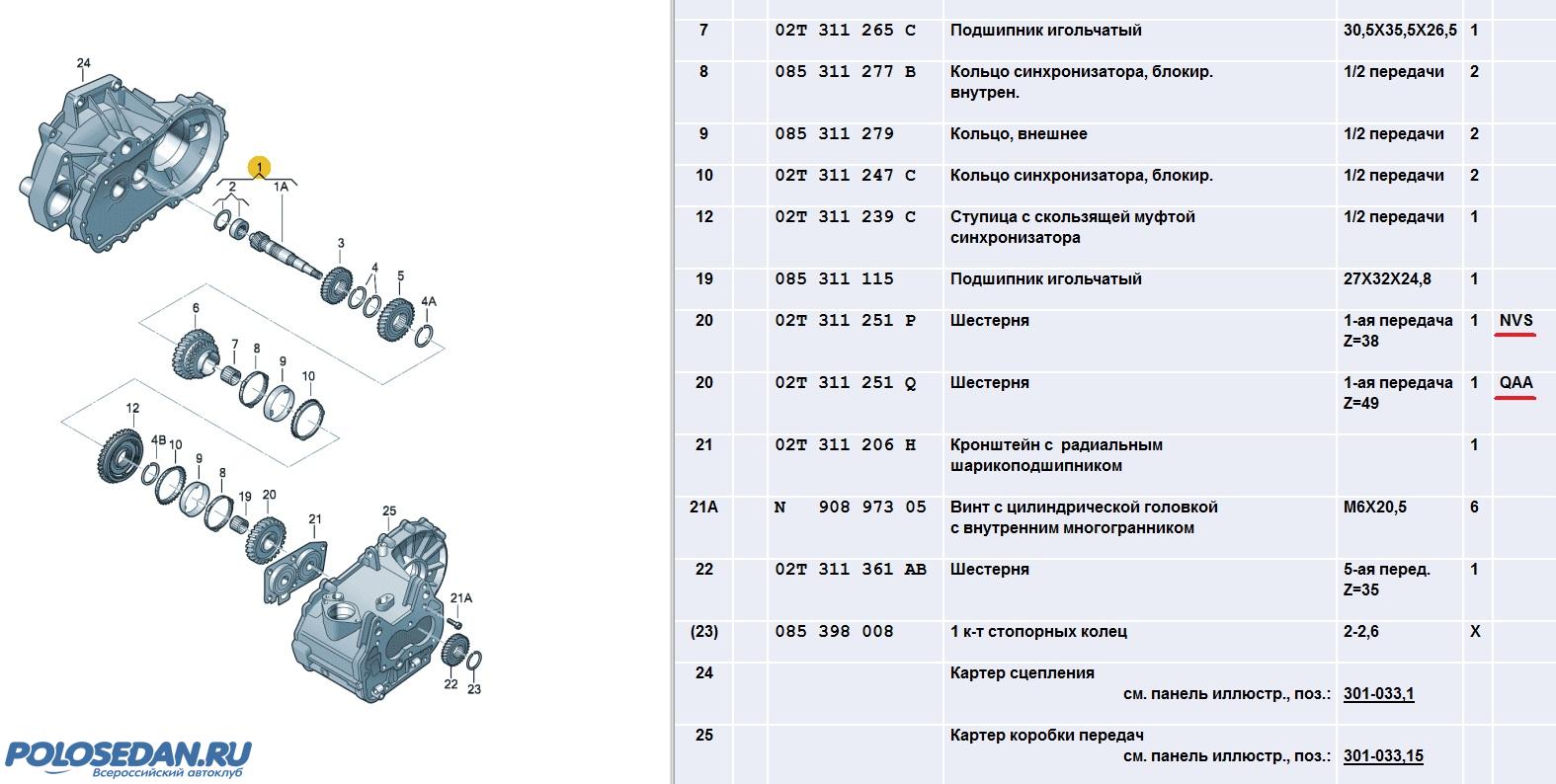

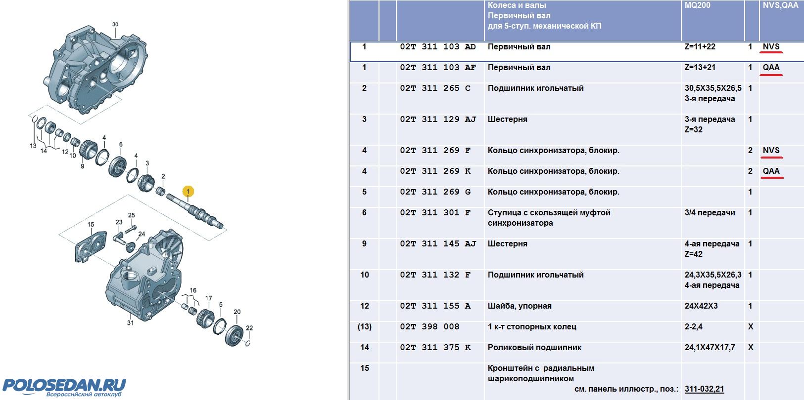

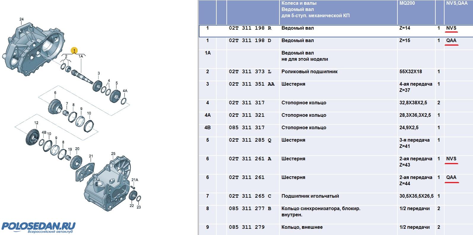

3. Имеются отличия в количестве зубьев шестерен и колес некоторых передач, а также синхронизаторах.
Колеса и валы (первичный вал) NVS и QAA.jpg [ 258.06 КБ | Просмотров: 17677 ]
Колеса и валы (вторичный вал) NVS и QAA (1 часть).jpg [ 242.28 КБ | Просмотров: 17677 ]
Колеса и валы (вторичный вал) NVS и QAA (2 часть).jpg [ 251.53 КБ | Просмотров: 17677 ]

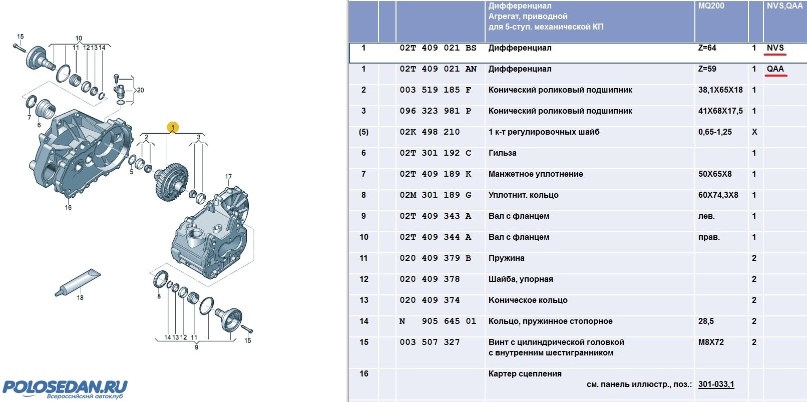

4. Шестерня дифференциала имеет другое количество зубьев.
Шестерня дифференциала.jpg [ 256.51 КБ | Просмотров: 17677 ]
В механизме выбора и переключения передач изменений нет - он все тот же.
Вывод прост, как пять копеек - если стремиться в точности "воспроизвести" коробку QAA из NVS, нужно поменять много чего, а т.к. новые шестерни и валы очень дороги, и менять их придется не одну пару (по минимум, чтобы сделать некую "промежуточную" коробку с экономией топлива на 5-ой передаче, нужно заменить только шестерню дифференциала (которая стоит космические деньги), не трогая второй элемент "главной" пары - ведомый вал-шестерню, в этом случае передаточное отношение "главной" пары будет 59/14=4,214 - на пятой передаче при одинаковой скорости станет меньше оборотов, чем на коробке NVS и чуть больше, чем на коробке QAA), проще купить коробку QAA с разбора и поменять ее целиком. Но перед этим нужно выяснить один существенный момент - ставилась ли эта коробка на рестайлинговые поло с двигателем CFNA? Владельцы рестайлинговых "переходных" поло со старым пихлом CFNA, отзовитесь, какая коробка у вас стоит?

нужно заменить только шестерню дифференциала (которая стоит космические деньги), не трогая второй элемент "главной" пары - ведомый вал-шестерню.....
Глупее ничего не слышал ; )))
Главная пара - это сочетание двух сопряженных деталей(шестерни дифференциала и шестерни 2-го вала) с их передаточным отношением а именно количество зубьев 2-го вала к количеству зубьев шестерни дифференциала!
На коробке с кодом NVS - шестерня дифференциала имеет 64 зуба а вторичный вал 14 зубьев и естественно передаточное отношение 64/14
Если кому-то в голову пришло поменять главную пару,то придется менять две сопряженные детали!!! А по другому не получиться!!!
Нельзя установить к одному вторичному валу другую шестерню дифференциала - у них диаметры разные и рисунок зуба ; )))
Поэтому Ваша афера 59/14 - это чушь собачья! Учите матчасть.

Новожилов писал(а):
Учите матчасть.
Новожилов, раз уж вы упомянули матчать, то вы ошибаетесь, к звездочке зубчатой передачи с одинаковым модулем, углом наклона зубьев и одинаковым межосевым расстоянием можно изготовить колесо с количеством зубьев на 1-3 больше (меньше) исходного (т.е. того, которое присутствовало в передаче изначально), все завит от модуля зуба. Главное в этом деле - при изготовлении такого колеса правильно выбрать коэффициент смещения исходного контура, его для колеса можно высчитать таким образом, что межосевое расстояние в зубчатой передаче не изменится, а диаметр колеса увеличился (уменьшится) и зубчатая пара будет работать правильно. Иначе, как вы объясните тот факт, что при замене зарулевцами пар зубчатых колес пятой передачи редакционной лады ларгус они использовали пары "колесо-шестерня" 39/31, 41/31, 42/31?
Однако в одном вы правы - указав в качестве замены дифференциала с количеством зубьев 64 дифференциал с количеством зубьев 59 я погорячился - слишком большая выходит разница в наружных диаметрах, межосевое расстояние передачи существенно изменится и его уже не скорректируешь коэффициентом смещения исходного контура. Зубья дифференциала с меньшим количеством зубьев если и зайдут во впадины ответной шестерни, то будут работать неправильно (обкатываться не по расчетному диаметру).
