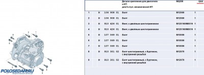

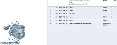

1. Из-за разной толщины присоединительных фланцев корпусов коробок некоторые крепежные болты и винты имеют разную длину.
отличия мкп рестайл-дорестайл
Болты крепления NVS.jpg [ 110.66 КБ | Просмотров: 18307 ]

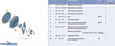

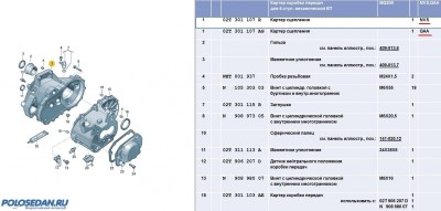

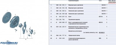

2. Картеры сцепления коробок NVS и QAA имеют разные артикульные номера, почему - сложно сказать, одно из предположений - детали сцеплений (ведомый и нажимной диски) для двигателя CFNA(B) и CWVA(B) имеют разные артикулы и, возможно - для сцепления CWVA(B) несколько увеличился наружный диаметр из-за большего передаваемого крутящего момента.
Картер сцепления NVS и QAA.jpg [ 256.12 КБ | Просмотров: 18307 ]
Детали сцепления CFNA(B).jpg [ 183.45 КБ | Просмотров: 18307 ]
Детали сцепления CWVA(B).jpg [ 192.34 КБ | Просмотров: 18307 ]

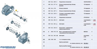

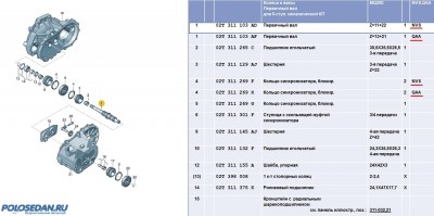

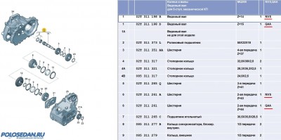

3. Имеются отличия в количестве зубьев шестерен и колес некоторых передач, а также синхронизаторах.
Колеса и валы (первичный вал) NVS и QAA.jpg [ 258.06 КБ | Просмотров: 18307 ]
Колеса и валы (вторичный вал) NVS и QAA (1 часть).jpg [ 242.28 КБ | Просмотров: 18307 ]
Колеса и валы (вторичный вал) NVS и QAA (2 часть).jpg [ 251.53 КБ | Просмотров: 18307 ]

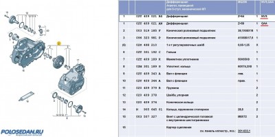

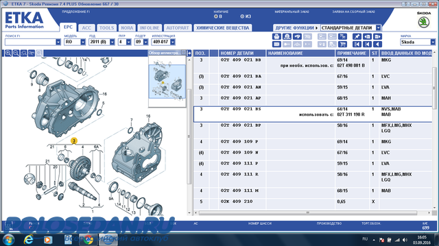

4. Шестерня дифференциала имеет другое количество зубьев.
Шестерня дифференциала.jpg [ 256.51 КБ | Просмотров: 18307 ]

нужно заменить только шестерню дифференциала (которая стоит космические деньги), не трогая второй элемент "главной" пары - ведомый вал-шестерню.....
Глупее ничего не слышал ; )))
Главная пара - это сочетание двух сопряженных деталей(шестерни дифференциала и шестерни 2-го вала) с их передаточным отношением а именно количество зубьев 2-го вала к количеству зубьев шестерни дифференциала!
На коробке с кодом NVS - шестерня дифференциала имеет 64 зуба а вторичный вал 14 зубьев и естественно передаточное отношение 64/14
Если кому-то в голову пришло поменять главную пару,то придется менять две сопряженные детали!!! А по другому не получиться!!!
Нельзя установить к одному вторичному валу другую шестерню дифференциала - у них диаметры разные и рисунок зуба ; )))
Поэтому Ваша афера 59/14 - это чушь собачья! Учите матчасть.

Новожилов писал(а):
Учите матчасть.
Новожилов, раз уж вы упомянули матчать, то вы ошибаетесь, к звездочке зубчатой передачи с одинаковым модулем, углом наклона зубьев и одинаковым межосевым расстоянием можно изготовить колесо с количеством зубьев на 1-3 больше (меньше) исходного (т.е. того, которое присутствовало в передаче изначально), все завит от модуля зуба. Главное в этом деле - при изготовлении такого колеса правильно выбрать коэффициент смещения исходного контура, его для колеса можно высчитать таким образом, что межосевое расстояние в зубчатой передаче не изменится, а диаметр колеса увеличился (уменьшится) и зубчатая пара будет работать правильно. Иначе, как вы объясните тот факт, что при замене зарулевцами пар зубчатых колес пятой передачи редакционной лады ларгус они использовали пары "колесо-шестерня" 39/31, 41/31, 42/31?
Однако в одном вы правы - указав в качестве замены дифференциала с количеством зубьев 64 дифференциал с количеством зубьев 59 я погорячился - слишком большая выходит разница в наружных диаметрах, межосевое расстояние передачи существенно изменится и его уже не скорректируешь коэффициентом смещения исходного контура. Зубья дифференциала с меньшим количеством зубьев если и зайдут во впадины ответной шестерни, то будут работать неправильно (обкатываться не по расчетному диаметру).
А что вы имели ввиду, говоря про "рисунок зуба", это что за параметр?

mister_hat, видимо эвольвенту зуба имел в виду)))
Нет уважаемый! Это Вы ошибаетесь!
Я конкретно написал о Вашем желании установить к определенному вторичному валу определенный дифференциал....
Именно поэтому я и назвал это глупостью!
Вы же не написали, что рекомендуете изготовить к данному 2-му валу определенную шестерню дифференциала?
Именно поэтому - афера и глупость!
