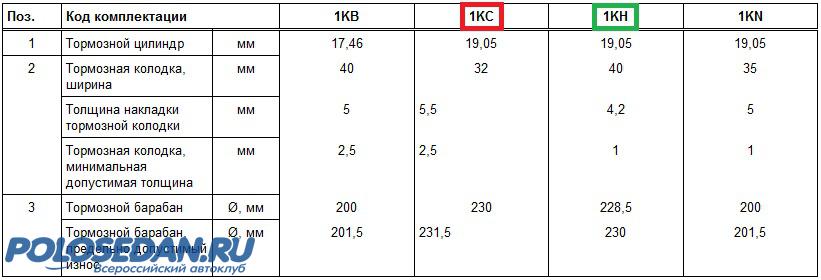

Таблица размеров задних барабанов и колодок в зависимости от кода комплектации
Задние тормозные колодки и барабаны (диски) для VW Polo.
Таблица параметров задних тормозных систем.jpg [ 61.42 КБ | Просмотров: 325470 ]

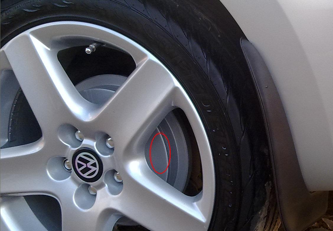

Тормозной барабан с буртом (См фото)
gelozevs777 писал(а):
PR-1KC- Тормозной барабан d - 230 мм (1J0 609 617 B )
для такого барабана нужны колодки - 230X32 (1J0 698 525 B)

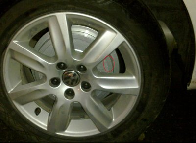

Тормозной барабан без бурта (См фото)
PR-1KH - Тормозной барабан d - 228.5X40 мм (6RU 609 617 A)
для такого барабана нужны колодки - 200X40 (6RU 698 525 A)

С буртом.JPG [ 94.32 КБ | Просмотров: 122394 ]

Без бурта.JPG [ 96.4 КБ | Просмотров: 122394 ]
