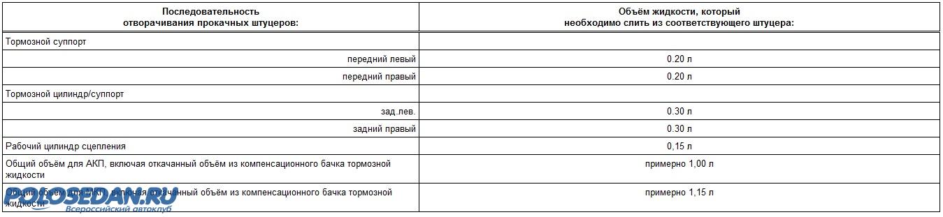

Вот пришла пора менять тормозуху, но нигде не нашёл объёма заливки (сколько надо покупать), только написано про уровень и всё. И ещё какой марки лить, обычно лил TRW.

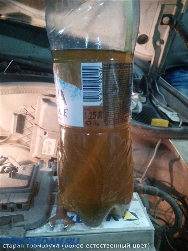

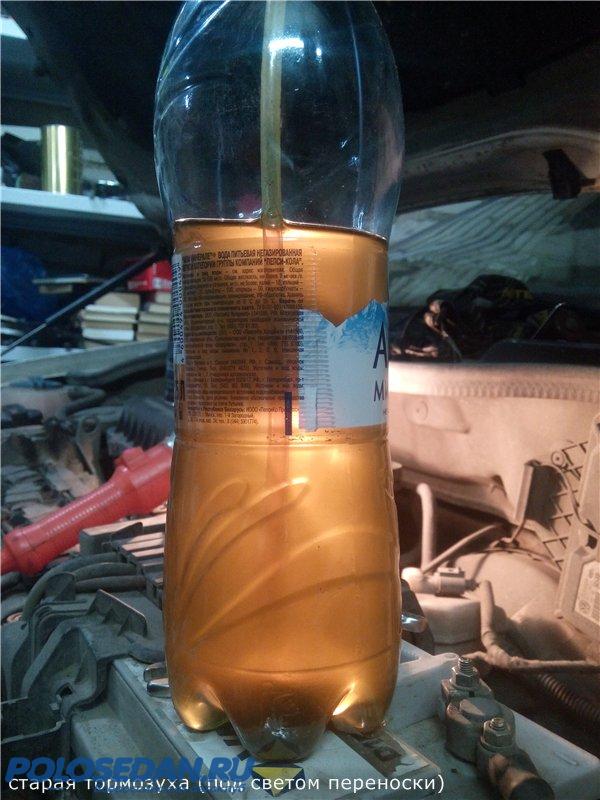

Заранее извиняюсь, если покажется, что написано для тупых. Никогда не составлял ранее подробных отчетов по работе))
Ну, понеслась))
Во-первых, для замены тормозной жидкости понадобятся:
- тормозная жидкость (объем 1л хватит за глаза)
- рожковые ключи на 11мм (перед и сцепление) и 7мм (зад) (желательно с колечком, чтобы уменьшить вероятность срыва граней штуцеров)
- трубка для прокачки (бывает специальная, я пользовался обычным шлангом для омывайки от ВАЗа, но можно и термоусадочную использовать)
- шприц
- емкость для старой жидкости (1,25 л АкваМинерале вполне хватает)
- WD-40 (или же любой другой растворитель грязи, ржавчины и всякой прочей дряни)
- корщетка (чтобы убрать основную грязь вокруг штуцеров)
- напарник (можно без него, но несколько другими манипуляциями)
Во-вторых, нужна яма, эстакада или на худой конец домкрат и, ОБЯЗАТЕЛЬНО, треноги (или что-то, что можно подложить под пороги)
Итак. Не важно КАК вы оказались под машиной (яма, эстакада или домкрат), действия одни и те же))
Первое, что надо делать, это сорвать с места все штуцеры, а то бывает что три колеса сделал, а четвертое никак)) (знаю, что на новых машинах такое редкость, тем более если это иномарка, но вот на девятке дважды приходилось высверливать))
1. Найди штуцеры прокачки тормозов)) и сцепления
2. Зачистить вокруг корщеткой (вокруг сцепления не обязательно
3. Пролить WD-40 штуцеры и вокруг
4. Снять колпачки
5. Ослабить штуцеры, чтобы жидкость чуть-чуть потекла и закрутить обратно.
Если все получилось успешно, поздравляю, вы сможете поменять тормозную жидкость!))

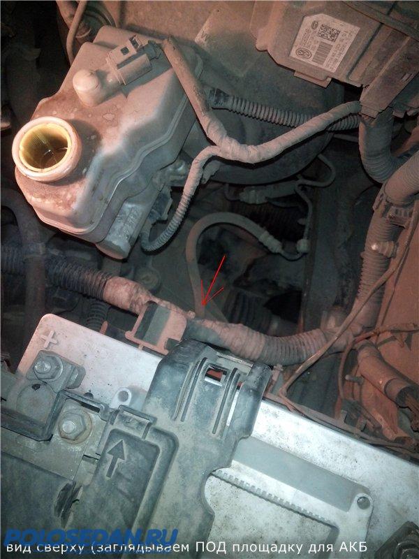

Проделав все выше сказанное переходим к откачке старой жидкости из бачка.
- открываем желтую крышку
- вынимаем фильтр (у меня не захотел вылезать, но это не страшно)
- шприцем (без иглы, а то и такие случаи слышал)) высасываем старую жидкость. Если фильтр остался в бачке, то смело опускаем шприц до дна фильтра и высасываем сколько получится.
- заливаем свежую жидкость. Можно до горла.
Далее:

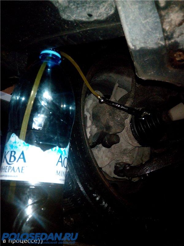

Если у вас трубочка для прокачки (или же термоусадка) нормального диаметра, то хорошо. Если трубка в омыватель, но ее надо расширить.( я использовал для это колпачок от иглы шприца. Растягивает как раз до нужного размера).

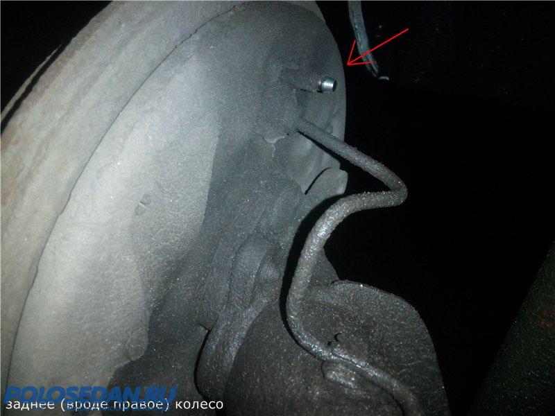

Так, штуцеры ослаблены, жидкость в бачке новая. Далее начинаем прокачку контуров. Ее всегда надо делать последовательно. Сначала один контур (заднее правое, переднее левое), затем второй контур (заднее левое, переднее правое). Меня так учил отец, да и все мануалы скажут тоже самое!)
Поехали. Начинаем с заднего правого:
- надели ключ
- надели трубочку
- напарник накачивает тормоза (обычно 2-3 нажатия), затем держит педаль нажатой
- открутили немного штуцер, жидкость вышла, педаль провалилась
- закрутили штуцер
- далее опять качаем, держим, откручиваем, закручиваем.. До тех пор пока не потечет более светлая жидкость
- переходим к следующему по порядку колесу и делаем тоже самое)
Мне визуально показалось, что жидкость почти как новая, поэтому прокачивал примерно так (задние колеса по 200-250 мл, передние по 100-150мл, все остальное на сцепление)
Как только прокачали тормоза, переходим к прокачке сцепления. В принципе манипуляции те же, что и с тормозами. За исключением того, что там не очень удобно подлезать ключом для ослабления/затяжки штуцера (при прокачке), поэтому я руками обходился.
Педаль сцепления во время прокачки может залипать, это нормально.))
После прокачки не забудьте надеть обратно колпачки! И перед выездом на оживленную дорогу проверить работоспособность педали сцепления и тормозной системы.

Спасибо за отчет, все подробно описано, но есть некоторые дополнения:
Сетчатый фильтр по ELSA запрещено удалять во избежание попадания грязи в бачок тормозной жидкости.
По ELSA хватает только-только, впритык, в случае механической коробки даже чуть больше нужно:
Замена тормозной жидкости в VW Polo седан .
Объем сливаемой жидкости.jpg [ 97.57 КБ | Просмотров: 6207 ]
Меняли жидкость официалы мне, заливали 2 литра и по 0,5 литра где то с каждого суппорта сливали. с первого чуть больше с остальных чуть меньше, но около того

я читал статью ЗР, они вынимали фильтр, но у меня он не поддался))
Про сцепление, не помню, что было в статье. Просто по аналогии сделал. Все отлично получилось и работает))
У меня механика без ABS. Если бы жидкость было хоть чуточку темнее, то было бы проще, а так в свете фонаря и переноски казалось, что я чуть-чуть старой слил и сразу свежая пошла)) поэтому и хватило литра)
