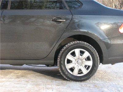

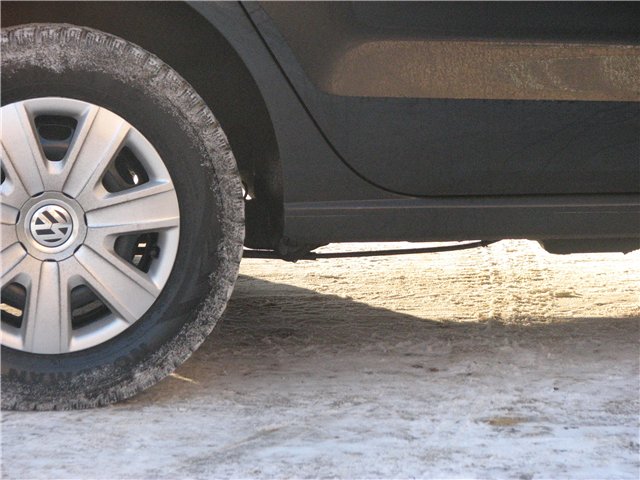

Трос ручного тормоза VW Polo седан
ПС прав..jpg [ 63.91 КБ | Просмотров: 9317 ]
ПС лев..jpg [ 64.9 КБ | Просмотров: 9317 ]
