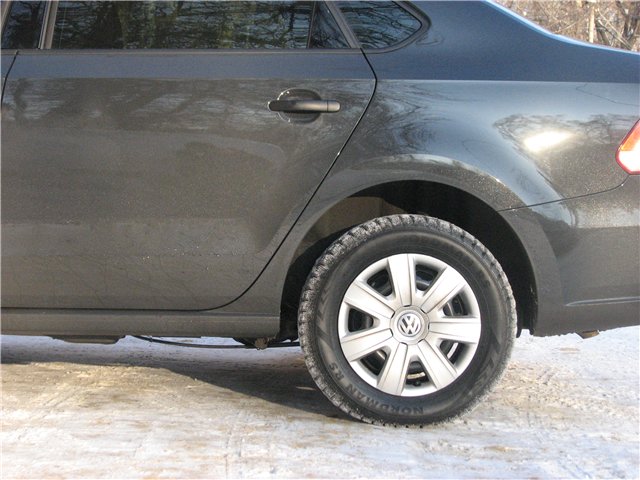

Видел на СМАРТе такие же шлинга, приктически по земле волочились
Трос ручного тормоза VW Polo седан
ПС прав..jpg [ 63.91 КБ | Просмотров: 9691 ]
ПС лев..jpg [ 64.9 КБ | Просмотров: 9691 ]

Подскажите, что за шланги свисают под днищем автомобиля с обеих сторон в районе задних колес?? Нормально ли это, и до какого уровня они могут свисать? Шланги пластиковые, ~ 1,5 см в диаметре, свисают ~ на 10 см.

тросик ручника там, вообще они свисать так не должны - там есть уши в которые они защелкиваются и висят параллельно под пузом

svetfill, это трос ручника. Тему закрывайте

От этих манипуляций они не поднимутся. Я выкинул проволочки-крепления на 2 день как пригнал и закрепил двойными пластиковыми хомутами-стяжками, заведя в отв. проушины балки снизу. Второй год ничего не отвалилось, но вообще-то их надо менять изредка.
