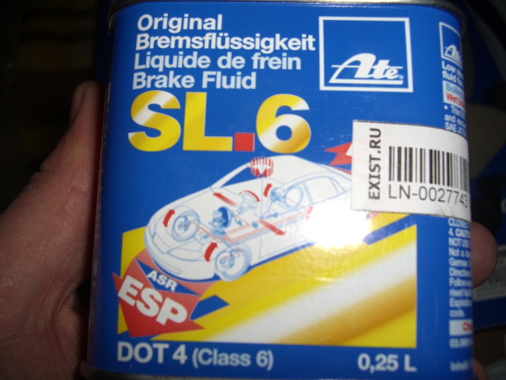

Вчера заменил тормозуху у ОД. Закачивали аппаратом. За процессом наблюдал. Вошло ровно 1л. Не больше, не меньше. Я брал 1л + маленькую 0,25л на всякий случай. Не понадобилось.
Залил ATE DOT4 SL.6 №(03.9901-6402.2) 1л, как пишет производитель специально разработана для авто оборудованных ESP/ABS, EBD и BA (Brake Assist).

Интересно, чем отличается торм. жидкость для а/м с ESP от обычной DOT4?
Ничем....тормозуха она и в Африке тормозуха...
Сложно сказать в чем отличие и есть ли оно вообще. Так пишет производитель. Просто менял передние тормозилки на АТЕ (диски, колодки) решил попробовать и тормозуху от АТЕ. В целом получилось весьма не плохо-это по ощущениям после установки. По сравнению со стоком неба и земля.
