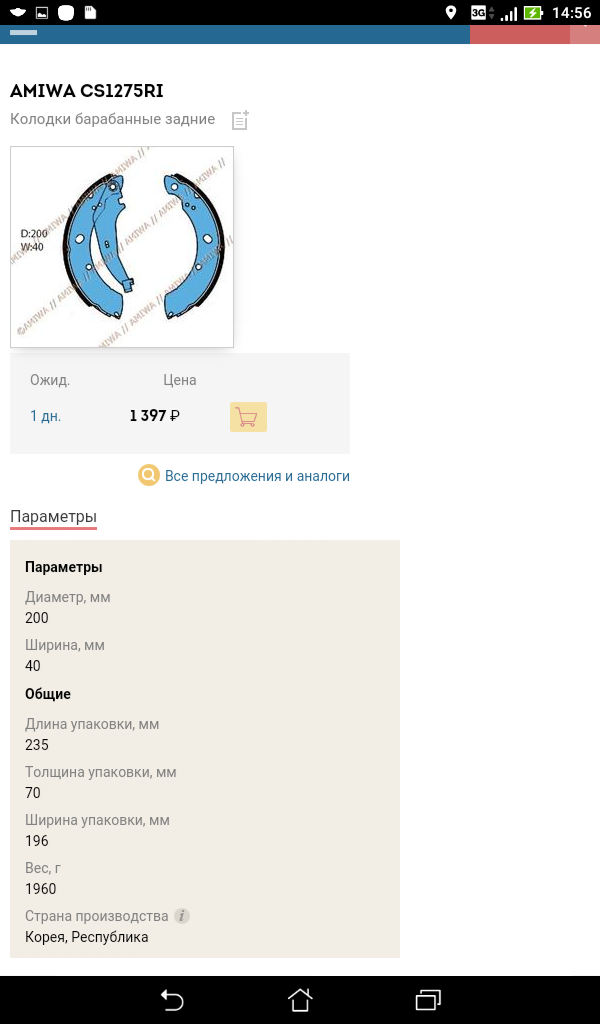

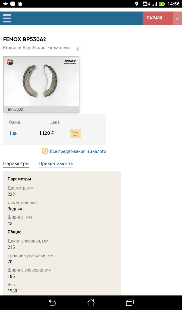

Вот посмотрите, это скрины с экзиста, получается что в описании фенокса стоит 228, а в амиве 200, что получается, в феноксе указан диаметр барабана, а в амиве диаметр самих колодок?, или они все-таки разные?Задние тормозные колодки и барабаны диски для VW Polo

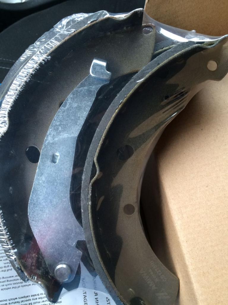

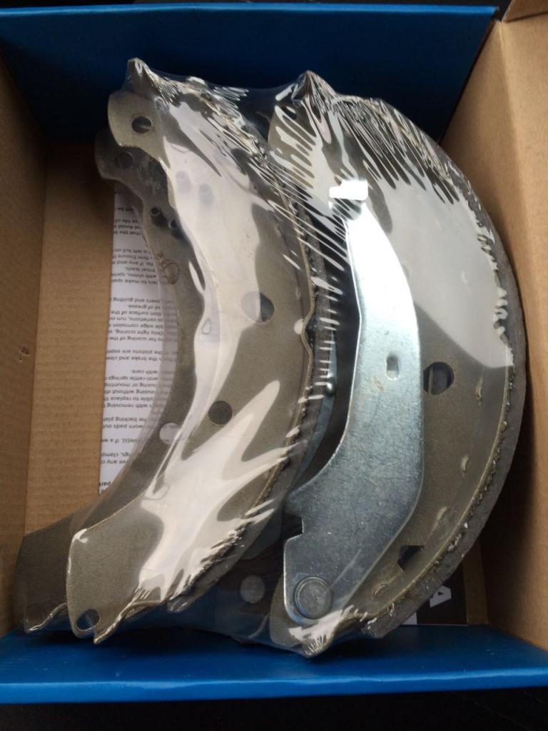

Все, поменял колодки, короче AMIWA полный аналог на барабан без буртика Задние тормозные колодки и барабаны диски для VW Polo
Ребята у кого возникает проблема после замены, связанная что перекашивает тросик ручника.( то есть вытягивается одна сторона больше) такая же хрень была, потом вспомнил что когда вкручивал шток авторегулировки с храповиком, он туговато в конце пошел, я смазал, но видимо мало, пришлось разбирать и прогонять резьбу, после этого все штатно, и ручник ровно. Будьте внимательны!
П.С. хотел взять фенокс, но они мне его не привезли...
