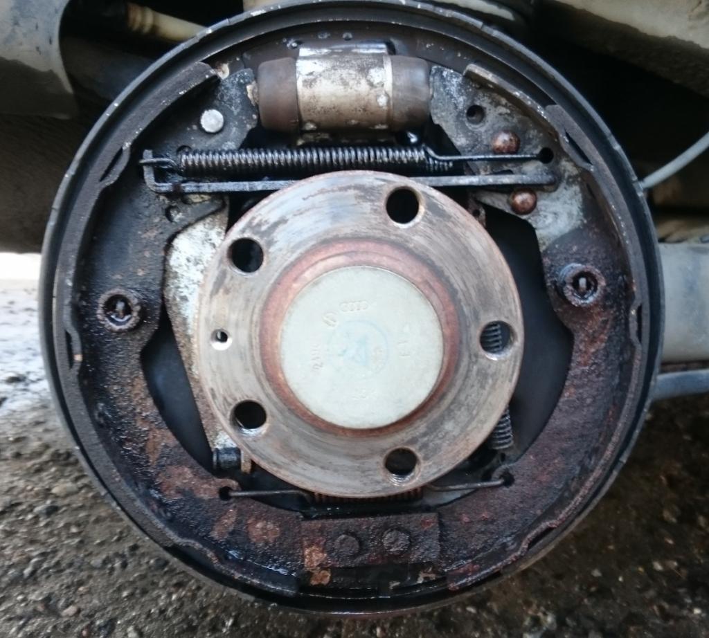

Задние тормоза после 144000 км пробега. Колодки еще живые, но пора менять.

Они, похоже, никогда не износятся - работают в смазке.

Это не смазка, а вода. Фото сделано после мойки механизма! Все было сухо, грязи только много.
Сообщения: 8094
Бес,
я бы правый поршень цилиндра проверил бы, неравномерный износ работает левый,а правый по моему подзакис ....
как проверять знаешь ?
