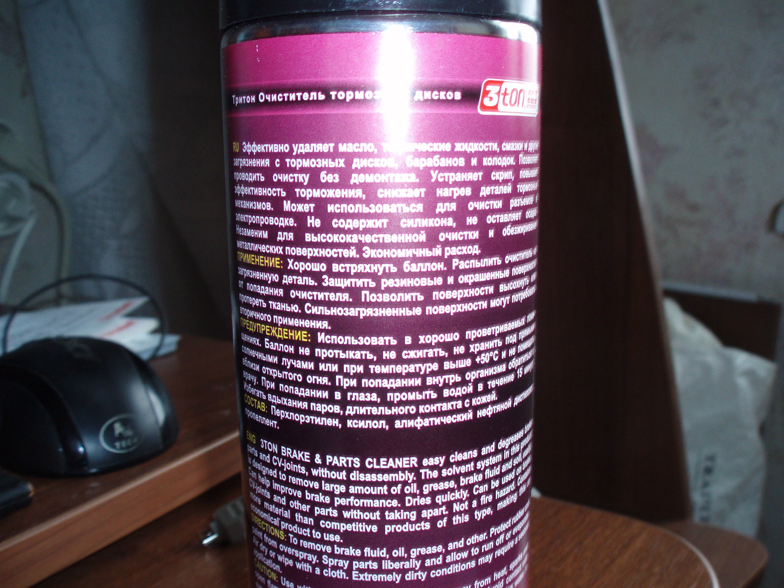

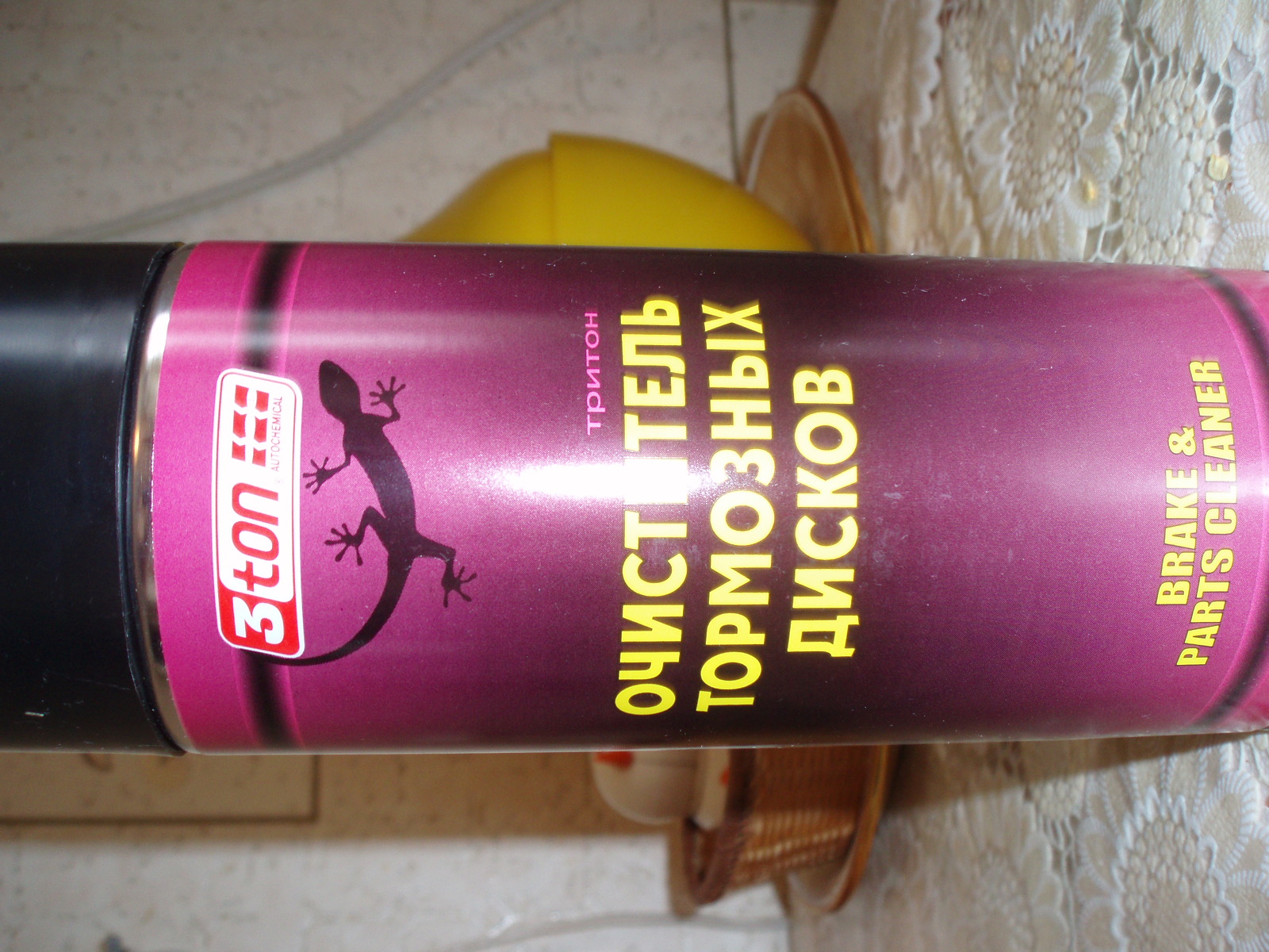

Хочу показать очиститель ториозных дисков ТРИТОН.
ТОРМОЗА!!!!! (скрежет, хруст с переди)
