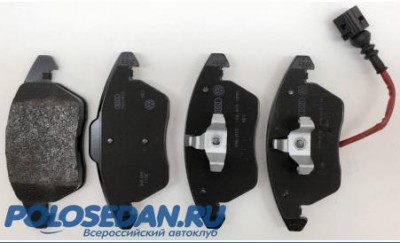

На поло с двигателем CWVA (110 л.с.) спереди устанавливаются дисковые тормоза (PR-1ZC) (тормозная система LUKAS, суппорта ATE) с увеличенным до 288 мм диаметром тормозного диска. Для таких дисков нужны оригинальные тормозные колодки 5K0 698 151. По умолчанию, такие колодки идут с датчиком износа, но ввиду того, что приборка с белой (и красной) подсветкой бортового компьютера его не поддерживает, датчик перед установкой колодок придется удалить.
Передние тормозные колодки для VW Polo седан.
Суппорт ATE.jpg [ 37.35 КБ | Просмотров: 218000 ]
Колодки с датчиком износа.jpg [ 34.94 КБ | Просмотров: 218000 ]
Внимание!!!
Установка комплекта дисковых тормозов с тормозными дисками увеличенного диаметра возможна, но она потребует больших денежных вливаний, т.к. придется заменить все железные элементы тормозной системы (суппорта, диски, скобы) - для суппортов VW AG, а также плюсом к вышеперечисленному - поворотные кулаки со ступицами (для суппортов FS-III). Ответ на вопрос: "почему для суппортов FS-III нужно обязательно заменить последние две позиции" находится вот здесь.
