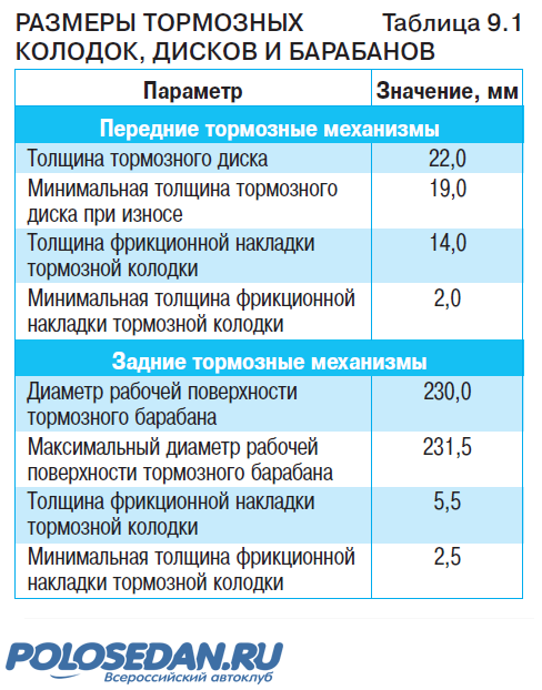

Передние вентилируемые тормозные диски для суппортов VW AG и FS-III используются одинаковые, их артикул 6R0 615 301 или JZW 615 301 N (серия Economy) и размер 256x22 мм.
Передние вентилируемые тормозные диски для суппортов ATE (их устанавливают на поло с двигателем CWVA (110 л.с.)) увеличенного диаметра имеет артикул 6R0 615 301 A и размеры 288x25 мм.
Толщина тормозного диска (предельно допустимый износ):
Номера тормозных дисков для Volkswagen Polo sedan
Толщина тормозного диска.jpg [ 277.51 КБ | Просмотров: 45201 ]

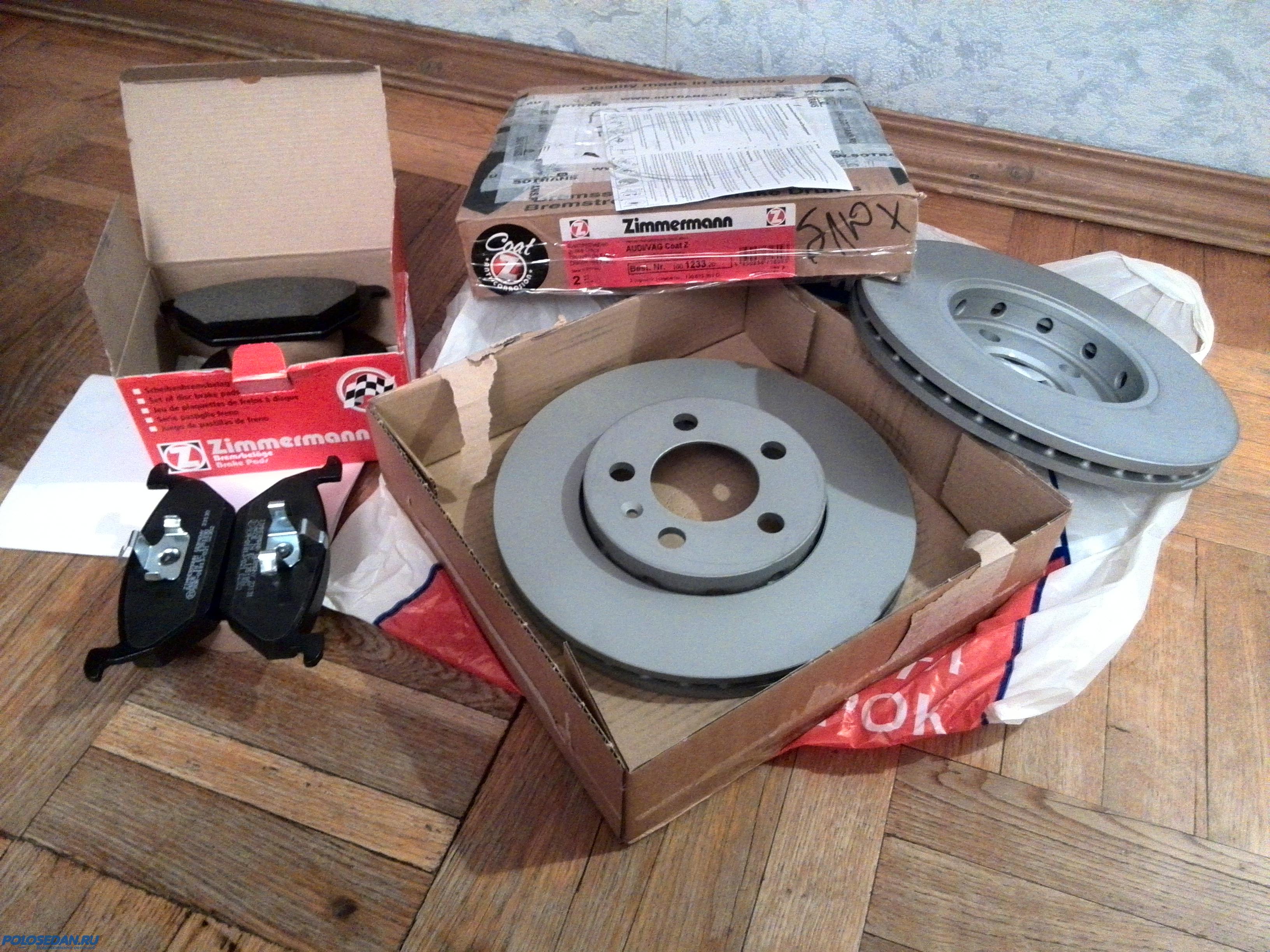

А чем тормозные колодки Otto Zimmermann не устроили за 1 тыс. рублей, уже пол года катаю tachka2 .
http://www.otto-zimmermann.de/ru/katalog.html
IMG_20140205_210409_1.jpg [ 3.7 МБ | Просмотров: 7142 ]
Зарегистрирован: 21 апр 2012, 18:53
Сообщения: 16
Откуда: Космос
Они под другой суппорт, вон уши видны это под fs-III, а меня суппорт AG.
Сообщения: 2891
Откуда: С-Петербург
Поблагодарили: 474 раз.
pinyonja Понятно, вот что значит не стандарт ВАГа даже с колодками шляпа.
