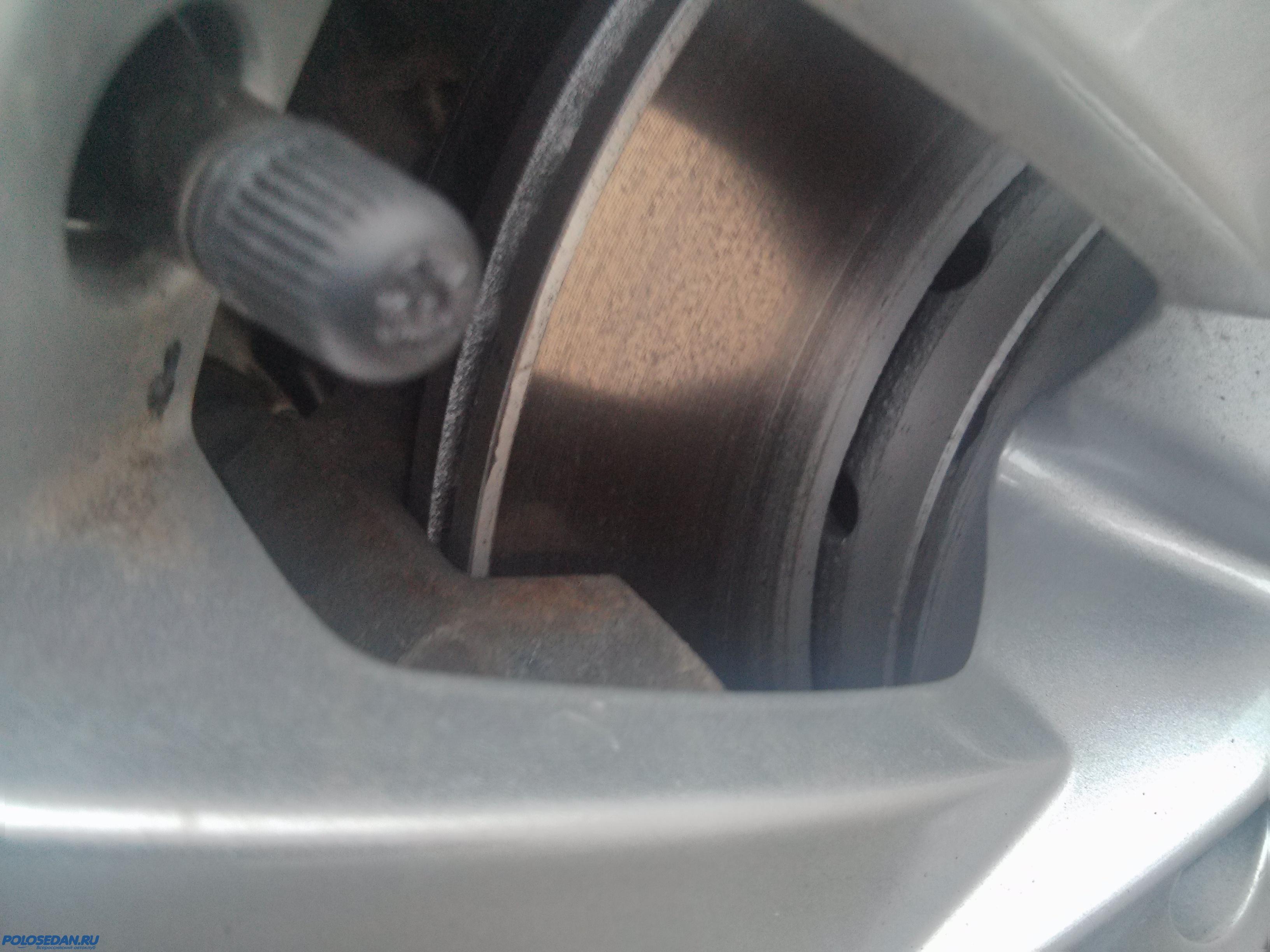

Вот он диск, колодки вроде ровно точат (ещё без пробега, только ОД):
вибрации на руле при торможении
IMG_20150505_191116.jpg [ 2.08 МБ | Просмотров: 4334 ]

тоже заметил небольшую вибрацию при торможении. уже давно заметил. не прогрессирует. в гарантию с такой ерундой не поеду. как подойдут колодки, махну всё разом сам). колодки уже лежат, диски приобрету в процессе). А то скучновато как-то после тазика... руки чешутся...

Ну у меня был спортивный интерес :-) да и гарантия всего 6 мес на диски так что ты уже в пролёте :-)
