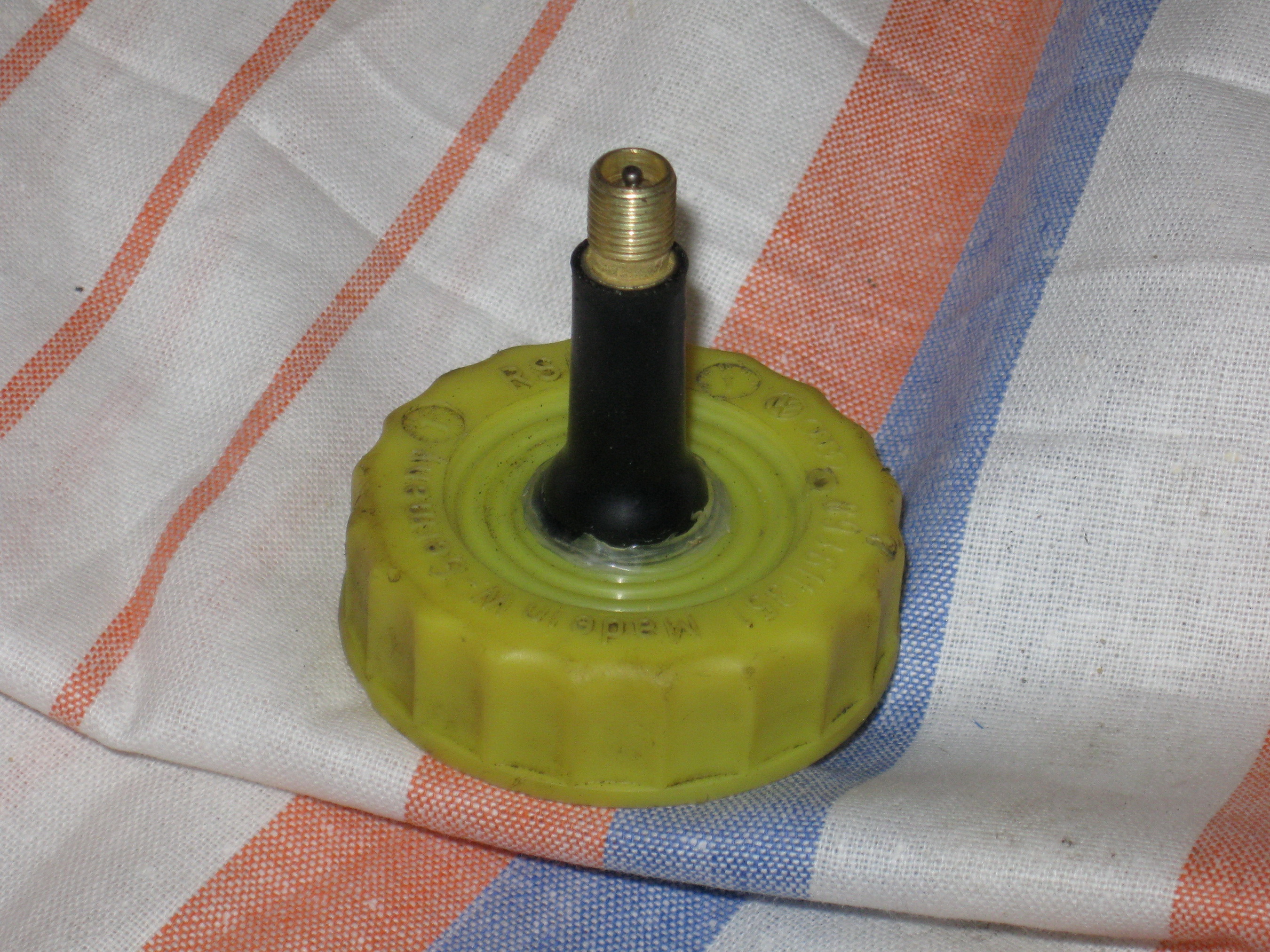

Врезаем сосок в крышку:
Приспособление для прокачки тормозов
IMG_3859.jpg [ 1.8 МБ | Просмотров: 12969 ]

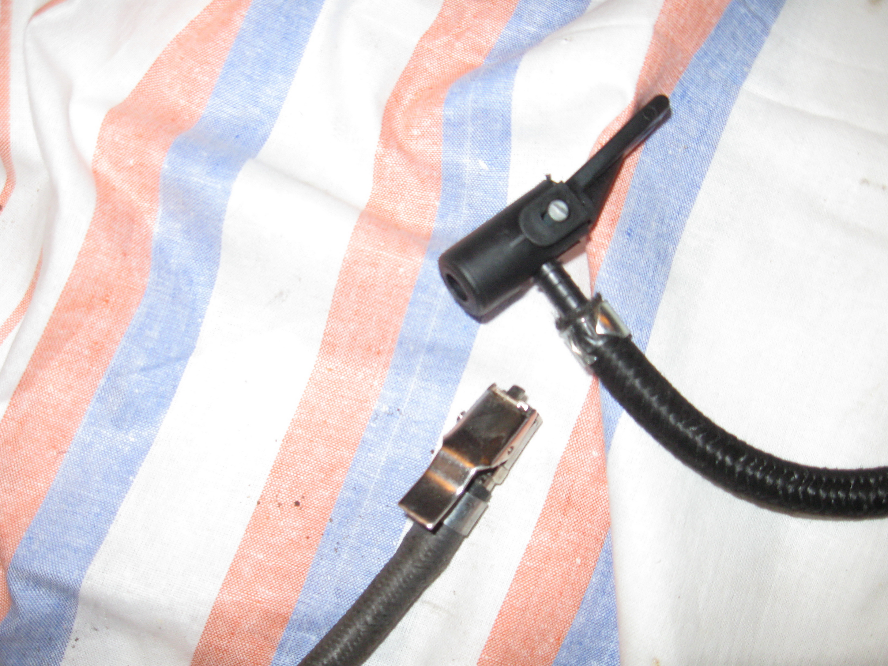

Берем шланг от насоса (или любой другой) и приделываем с двух сторон зажимы для сосков:
IMG_3857.jpg [ 1.62 МБ | Просмотров: 12969 ]

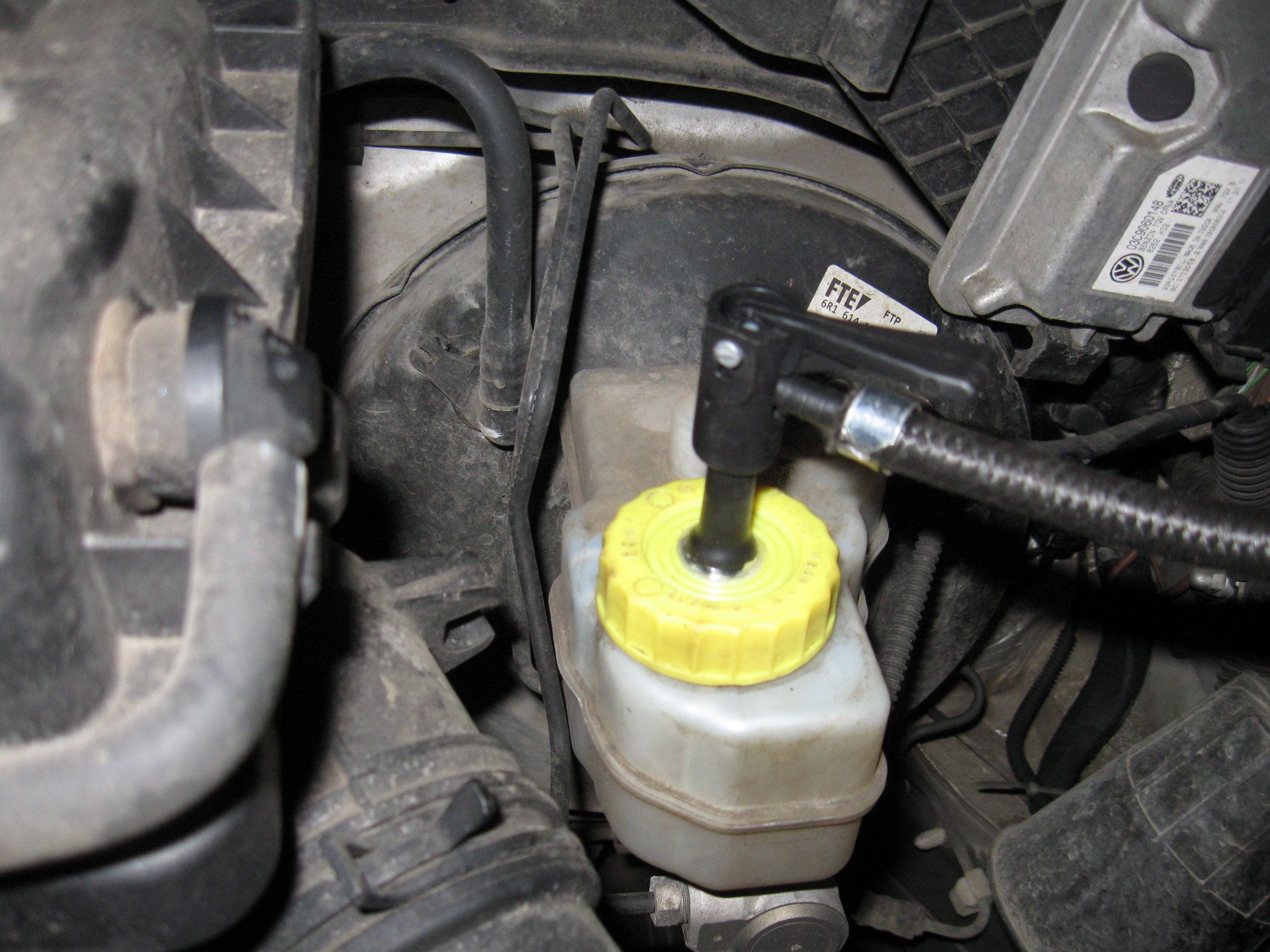

Накручиваем доработанную крышку на тормозной бачок и одеваем на неё один конец шланга:
IMG_3860.jpg [ 1.51 МБ | Просмотров: 12969 ]
Другой его хвост подсоединяем к колесу и спокойно идем орудовать штуцером сами (не забываем следить за тормозной жидкостью в бачке).
По моим наблюдениям, чтобы упустить уровень жидкости, надо хорошо постараться. :-)
Таким способом можно прокачать тормоза на авто как с ABS так и без неё.

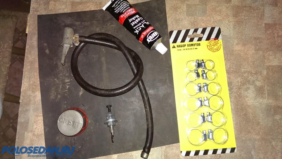

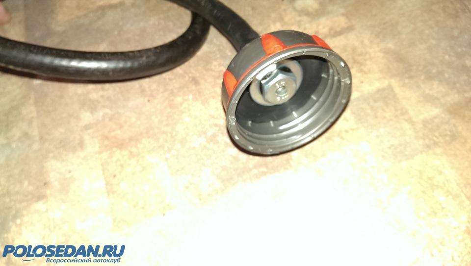

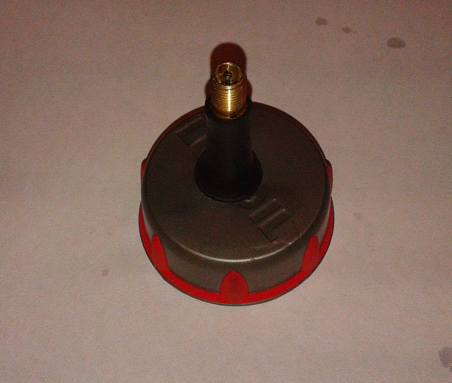

по секрету -крышка от любой маслянной канистры лукойла,отверстие под нипель 14 мм
Фото-0051.jpg [ 691.51 КБ | Просмотров: 12758 ]

Прокачивал один с помощью клапана, изготовленного из фрагментов двух мелких шприцов, пружинки и светодиода.
Шприцы режем соответственно длине пружинки,- намотал сам из большей по диаметру витка. Желательно не сильно большая жесткость(зависит от толщины проволоки). При большой жесткости давление выше и возможно отсоединение трубки и элементов клапана. Для скрепления использовал скотч,- не сильно надежный вариант, но на один раз прокатил.
Клапан запирает обратный ход тормозухи. Конец трубки должен быть погружен в тормозную жидкость. Еще проще,- использовать топливный клапан от ВАЗ-2108
