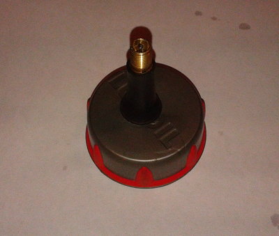

И так. Понадобилось мне прокачать тормоза. Думал как это сделать. Можно прокачать по старинке (вдвоем с помощником), один качает, другой работает внизу "на штуцере". :grin: А как это сделать , если помощника нет (разные ситуации бывают). Полазил по интернету и на нашел интересное приспособление для прокачки. Мне оно очень понравилось и я решил его испробовать. Результатом очень доволен. А понадобится нам для этого всего ничего - крышка от тормозного бочка (я купил такую на разборке за 50р), сосок для накачки колес, шланг от насоса и любое колесо (я использовал запаску).

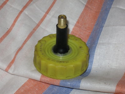

Врезаем сосок в крышку:
Приспособление для прокачки тормозов

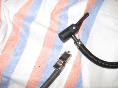

Берем шланг от насоса (или любой другой) и приделываем с двух сторон зажимы для сосков:

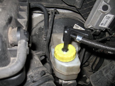

Накручиваем доработанную крышку на тормозной бачок и одеваем на неё один конец шланга:
IMG_3860.jpg [ 1.51 МБ | Просмотров: 12724 ]
Другой его хвост подсоединяем к колесу и спокойно идем орудовать штуцером сами (не забываем следить за тормозной жидкостью в бачке).

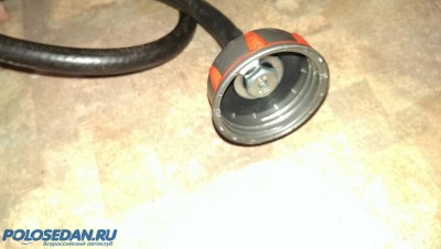

по секрету -крышка от любой маслянной канистры лукойла,отверстие под нипель 14 мм

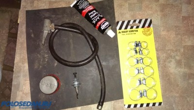

Мне интересно как быть с АБС? Как прокачать с абс?Тоже сделал такое,только немного по другому https://www.drive2.ru/l/5114301/

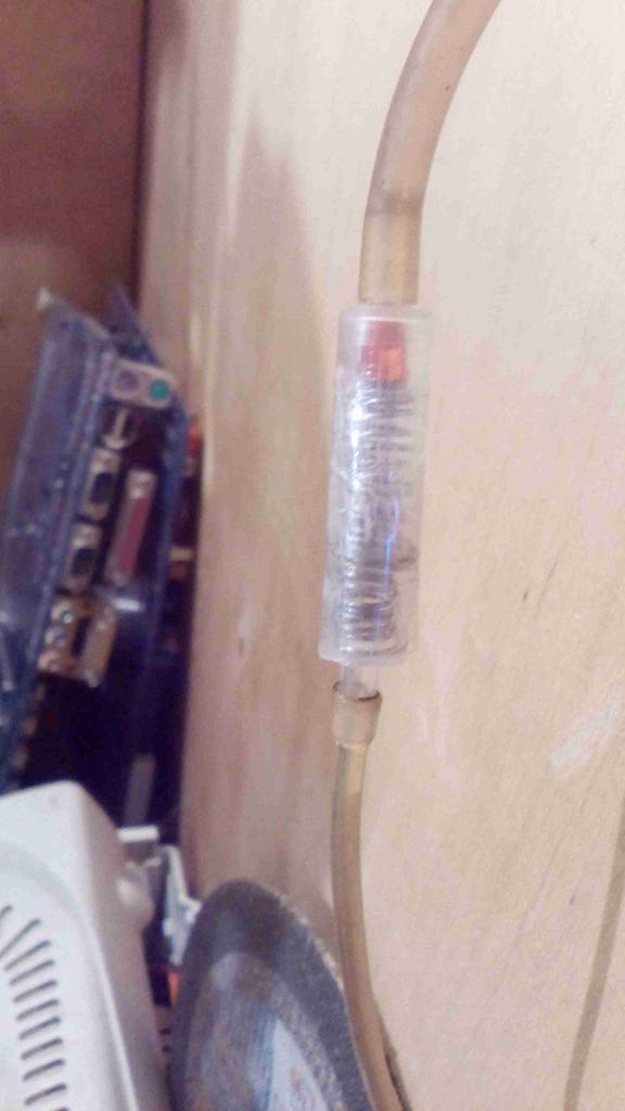

Прокачивал один с помощью клапана, изготовленного из фрагментов двух мелких шприцов, пружинки и светодиода.
Шприцы режем соответственно длине пружинки,- намотал сам из большей по диаметру витка. Желательно не сильно большая жесткость(зависит от толщины проволоки). При большой жесткости давление выше и возможно отсоединение трубки и элементов клапана. Для скрепления использовал скотч,- не сильно надежный вариант, но на один раз прокатил.
Клапан запирает обратный ход тормозухи. Конец трубки должен быть погружен в тормозную жидкость. Еще проще,- использовать топливный клапан от ВАЗ-2108
