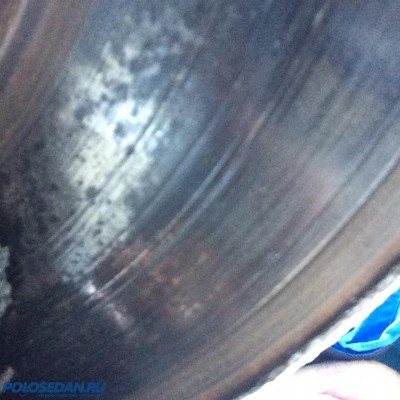

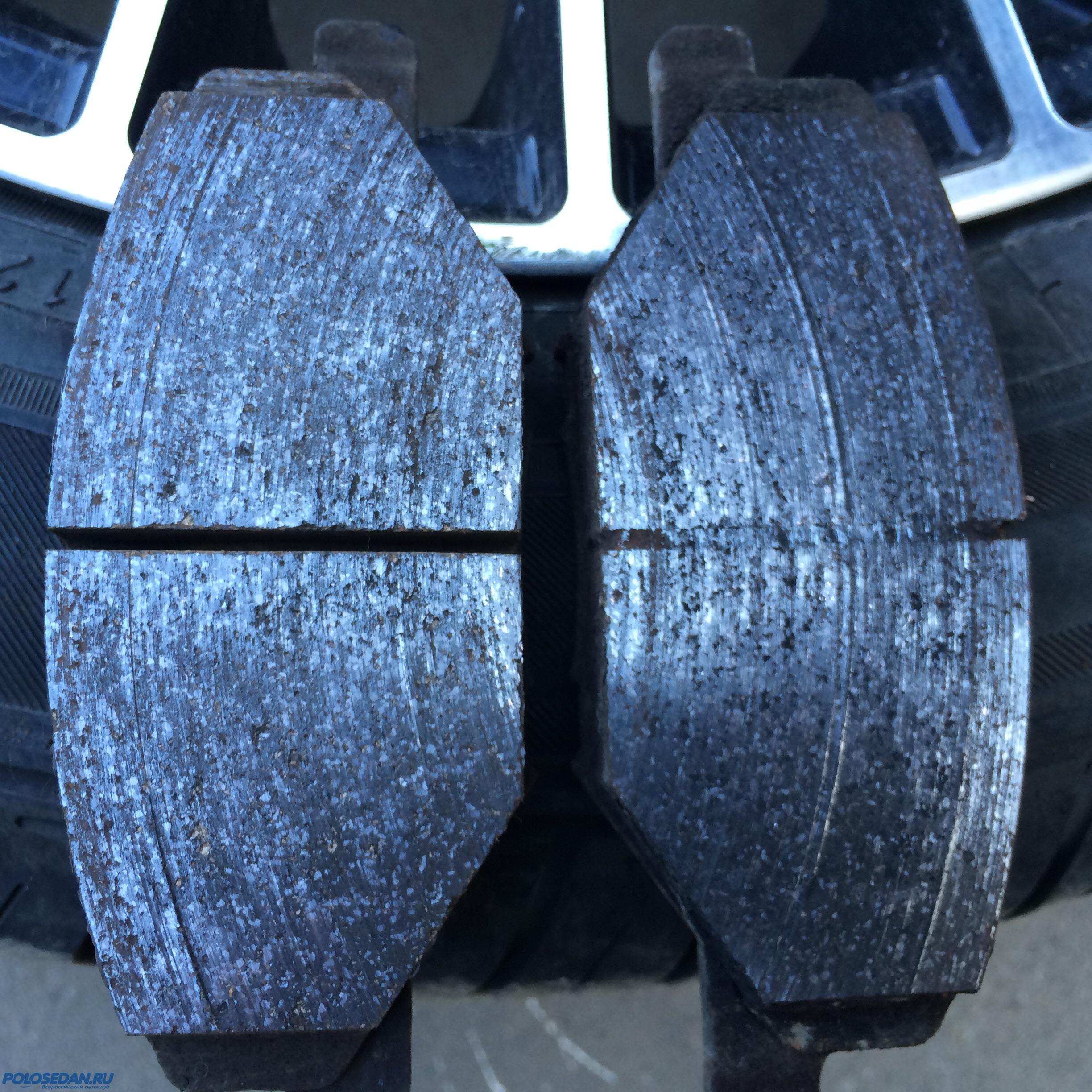

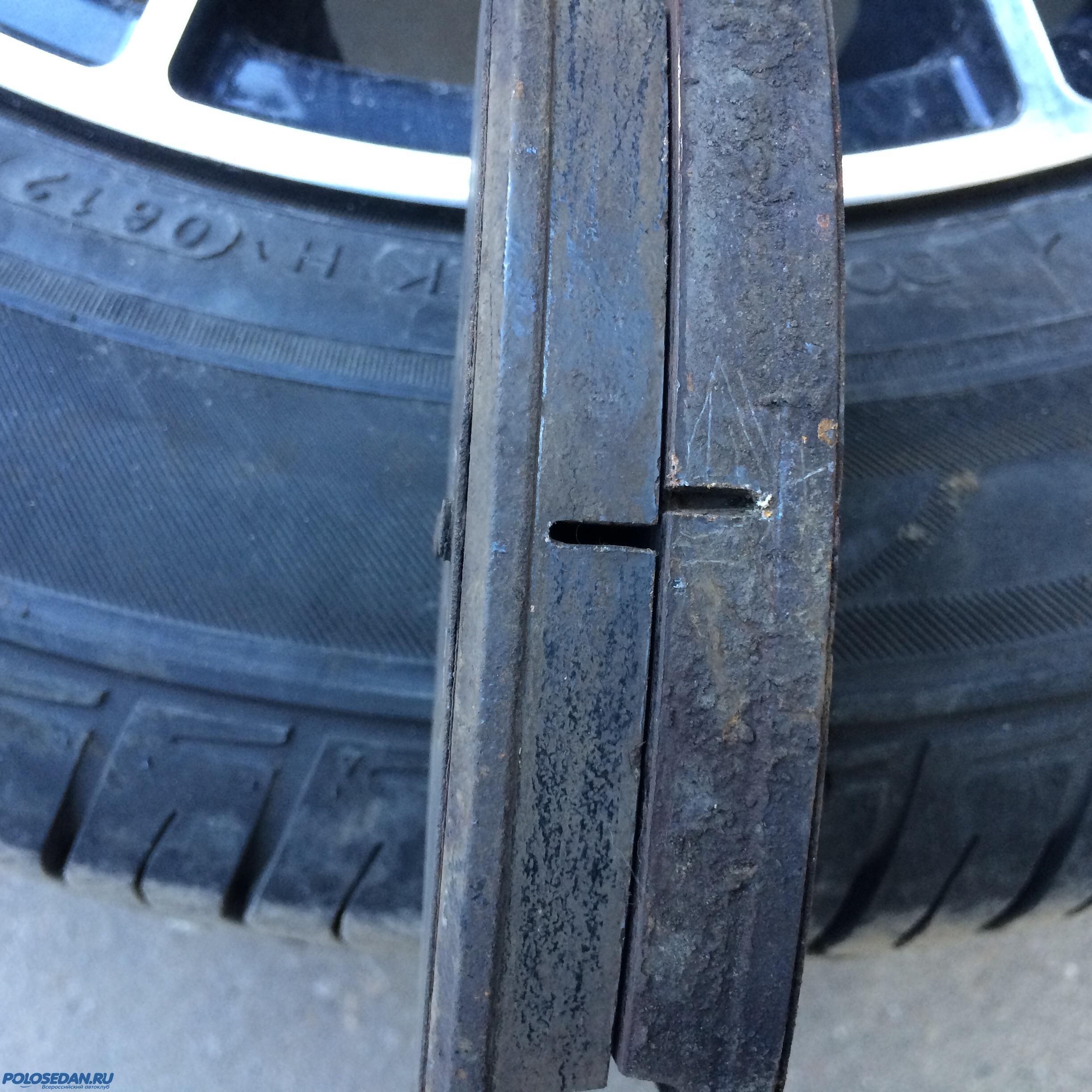

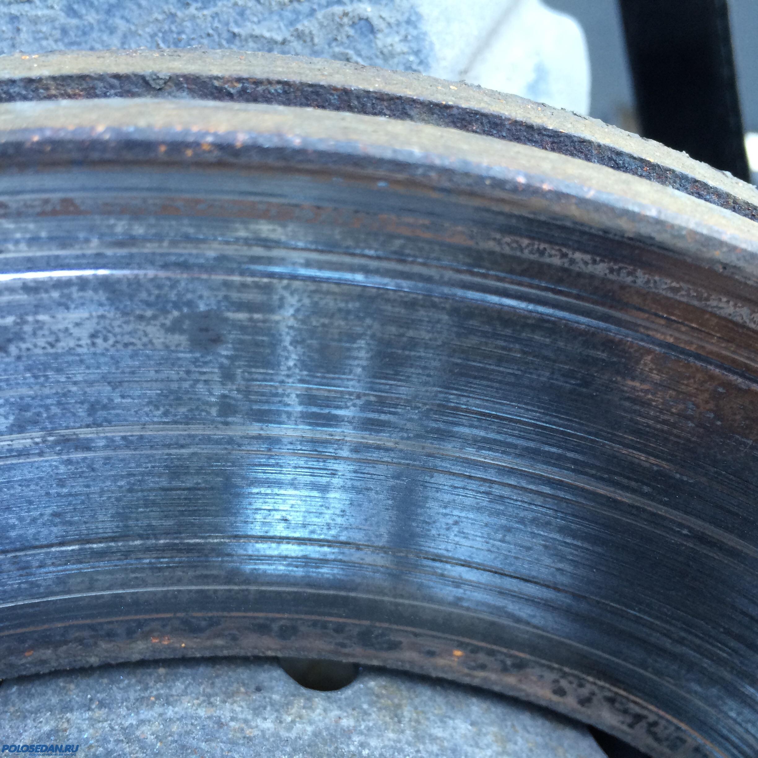

В общем, вскрыл правый передний суппорт и снял колодки на предмет выявления причин плохой самоочистки внутренней поверхности тормозного диска, как следствие - скрежета при торможении. Кроме того, хотел посмотреть наличие посторонних предметов, "полосящих" диски.
В итоге никакого криминала не выявил, разве что индикатор износа внутренней колодки забит всякой какой. Но выводы сделал. А они прежние.
1. Диски очень мягкие, а также сильно подвержены коррозии
2. Колодки слишком жесткие. А еще в них есть вкрапления частиц меди или её сплава, для самоочистки диска. Это нормальная практика. Но у нас некоторые из этих вкраплений уж очень крупные, вот они, скорее всего, и дерут борозды. А затем, стеревшись, выпадают (обратите внимание на явные участки выкрашиваний на накладке). Поэтому и присутствуют на диске ржавые внутри канавки от уже вылетевших вкраплений, т.к. они ничем больше не прочищаются, а также очень свежие прорези от еще сидящих в накладке вкраплений.
Ну а что до ржавой внутренней стороны диска, то вывод тоже простой. Слишком быстро ржавеющий диск, да еще и справа, где всегда больше грязи и соли. Видимо, надо чаще ездить зимой :-)
Комментарий к файлу: Диск внутренняя сторона
Средний пробег передних тормозных колодок на VW Polo седан

Комментарий к файлу: Износ
image.jpg [ 1.23 МБ | Просмотров: 6434 ]

Комментарий к файлу: Слева внешняя, справа внутренняя
image.jpg [ 1.72 МБ | Просмотров: 6434 ]

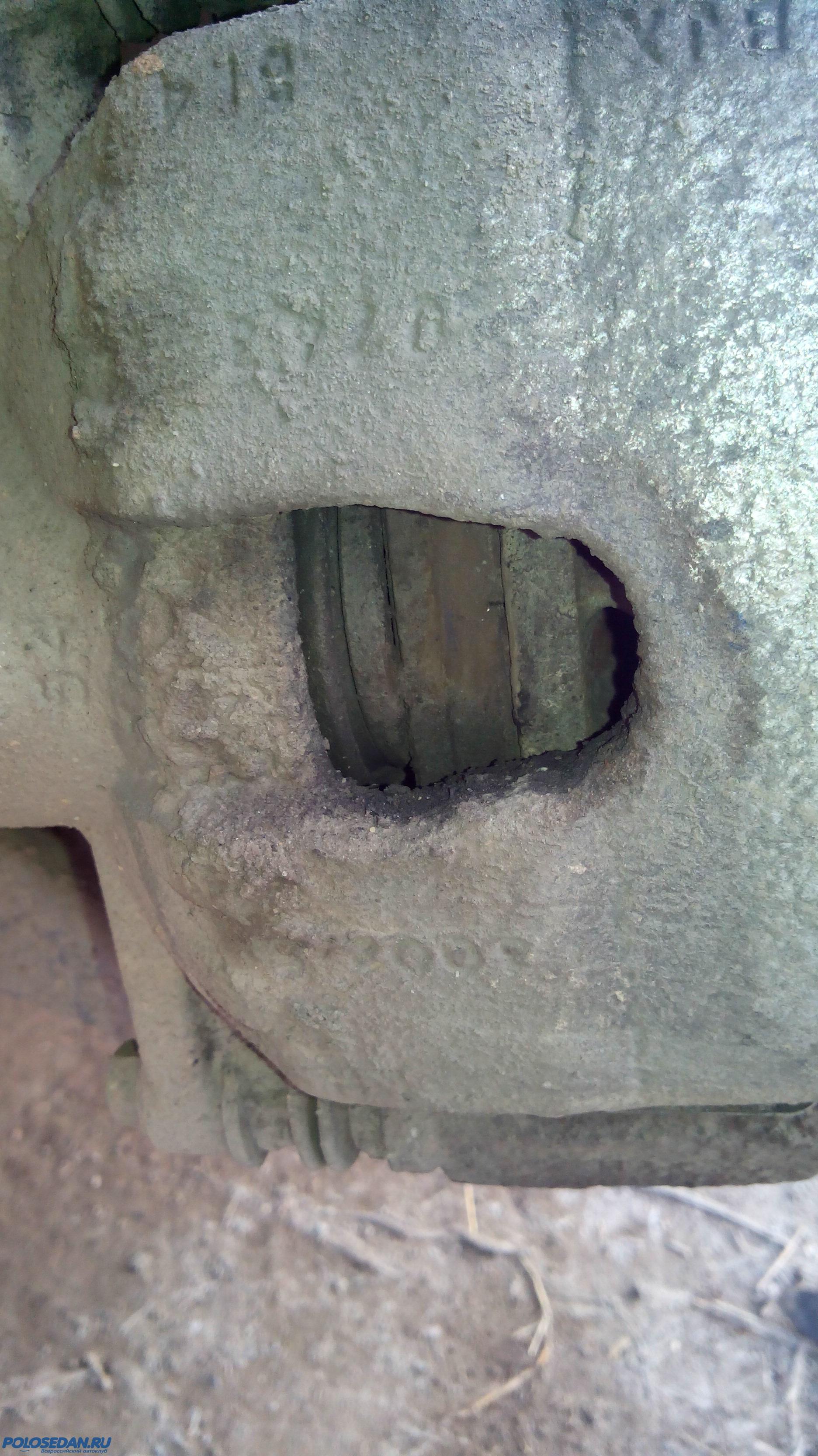

Бог Войны,
Александр, это что получается - паз у меня чем-то забит? Продуктами износа скорее всего - этот паз, по моему, делается для отвода продуктов износа...

ilan писал(а):
Бог Войны,
У меня он тоже был также забит, что в собранном суппорте был незаметен. Этот паз - индикатор износа. Когда колодки становятся тоньше, паз становится менее глубоким, и в конце концов исчезает. Тогда пора менять колодки. Но, как показывает практика, он исчезает по совсем другой причине :grin:

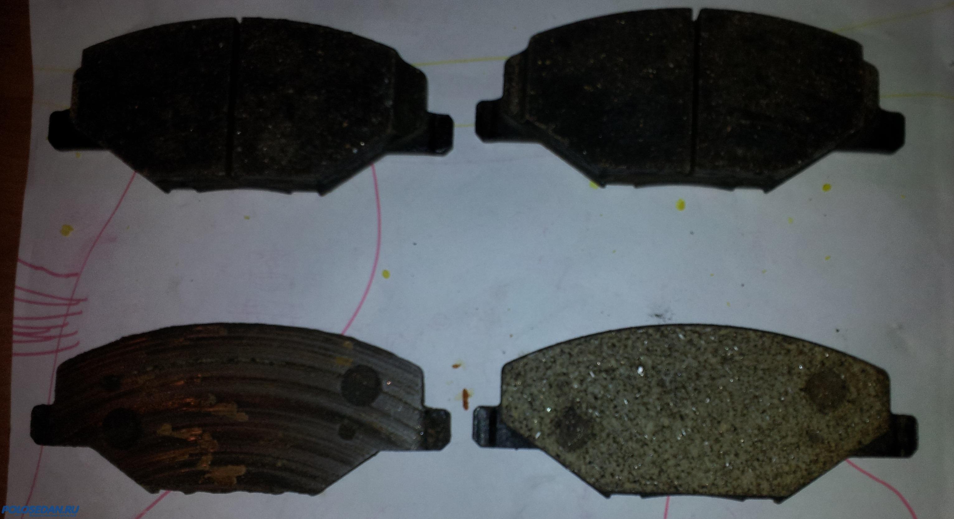

Я бы не сказал, что диски очень уж мягкие. Скорее накладки колодок суппорта VW AG сделаны мягкими, чтобы сильно диски не жрало. У меня диски проточены (снято примерно 1,5-1,7 миллиметра металла на обеих изнутри) и уже 20 тыс. после проточки они отходили, когда менял очередной комплект колодок (на 37,5 тыс.) замерил толщину дисков - левый - 20,6 мм, правый - 20,3. Т.е. 3 комплекта колодок уже поменяны (было 2 замены колодок) - а диски еще живее всех живых, даже с учетом их проточки.
В моем случае катастрофически быстрый износ накладок внутренних колодок - виноваты жесткие колодки?
По поводу коррозии - это естественный процесс, проедьте в дождь, активно тормозя, и на следующий день (если он будет солнечным) осмотрите наружную рабочую поверхность дисков - она будет вся ржавая. Голый металл + влага - "вершины" микронеровностей, неизбежно возникающих при торможении, естественно начинают очень быстро окисляться. А уж если авто постоит подольше после дождя...
P.S. На фото ниже - заводской комплект колодок, внутренние накладки которых (на фото - самые нижние) не отходили и 15 тыс. км. Обратите внимание на различие материала накладок по толщине - при истирании чуть больше индикатора износа (пропила) материал меняется - такое ощущение, что в него добавили деревянных опилок. При торможении такими колодками возникает сильный писк и скрип.
Колодки (вид спереди).jpg [ 886.04 КБ | Просмотров: 6380 ]

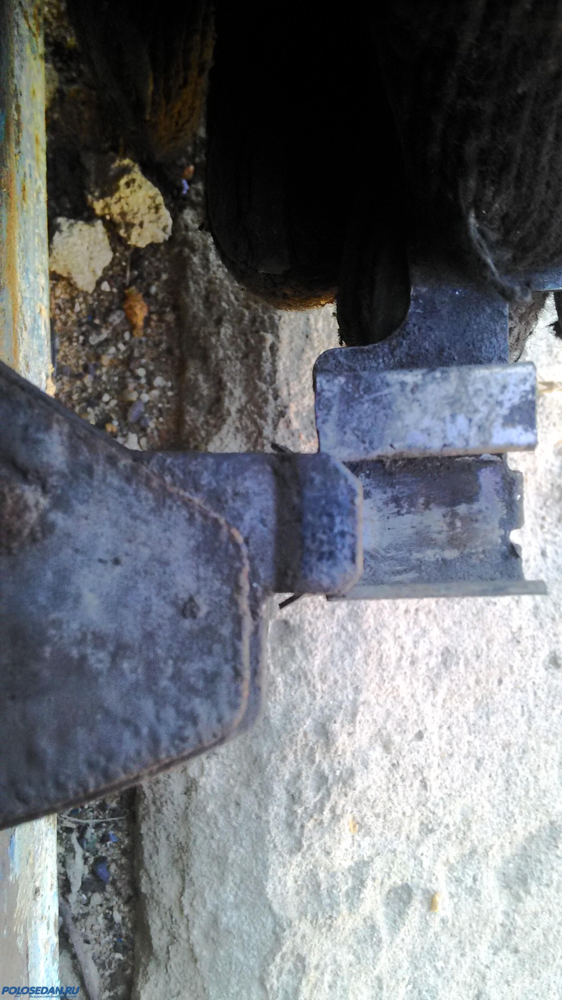

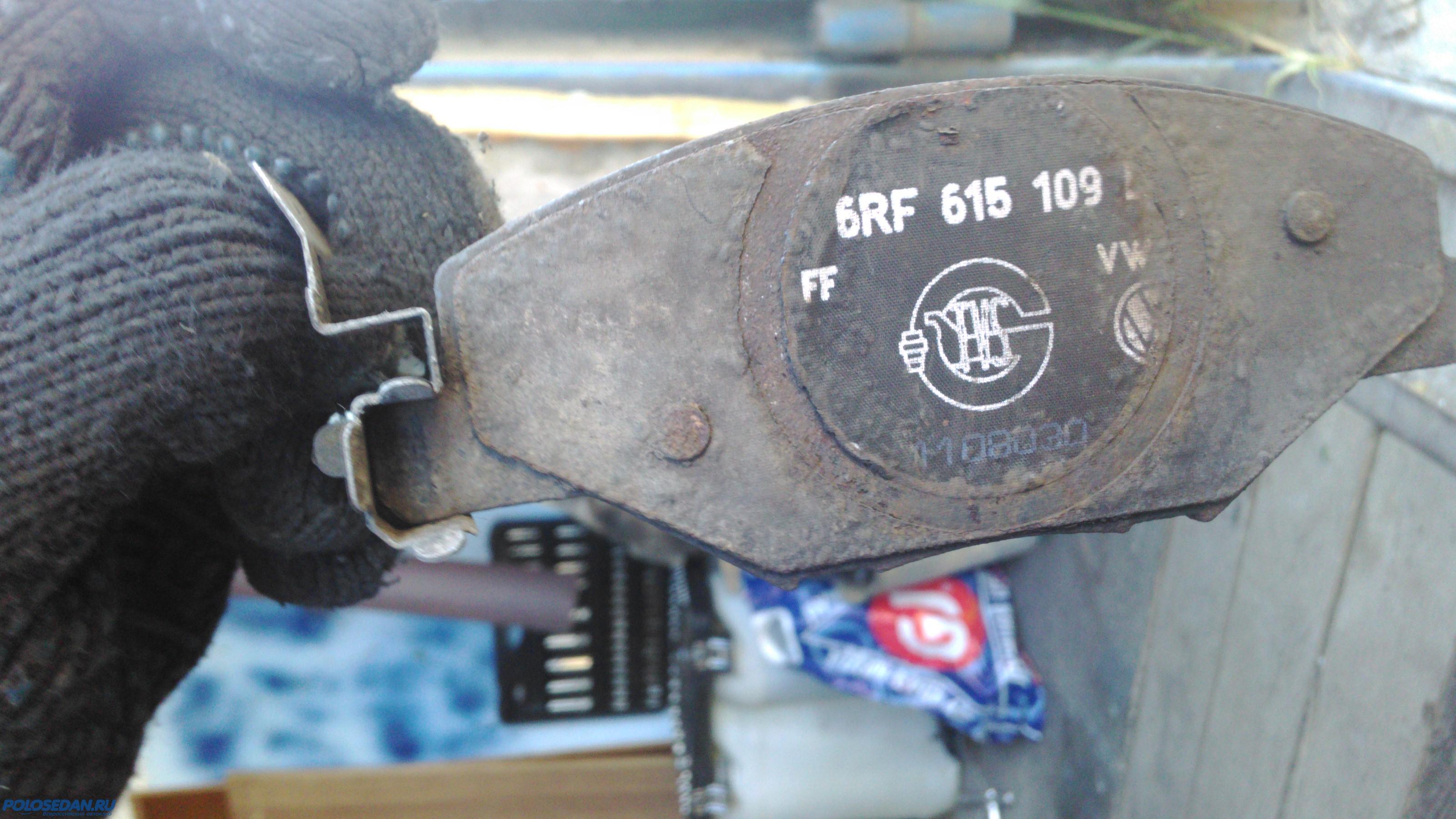

В месте с новыми колодками поставил новые направляющие. Старые колодки как у многих, стёрлись не равномерно и вот причина, на мы взгляд. Колодки зажаты в направляющих, в новых направляющих паз для колодки шири.
Комментарий к файлу: Колодка не шевелиться в направляющей, и даже не выпадает.
tmp_11578-P_20150603_070221-1482072412.jpg [ 1.36 МБ | Просмотров: 6223 ]
Комментарий к файлу: Хорошо видно направляющая уже колодки, следы хода колодки в пазу отсутствуют
Ставить новые оригинальные колодки без новых направляющих нет смысла, т.к. новые направляющие входят в комплект новых колодок. Направляющие потому и называются так, т.к. по ним скользят усы колодок и то, что ширина паза новой направляющей отличается от старой - это нормально. Проблема неравномерного износа никуда не денется, новые колодки сотрутся так же, как и старые, что со старыми направляющими, так и с новыми, без разницы. Конструкция самого суппорта такая, тут ничего не поделаешь.

mister_hat писал(а):
Ставить новые оригинальные колодки без новых направляющих нет смысла, т.к. новые направляющие входят в комплект новых колодок. СПАСИБО КЕП Направляющие потому и называются так, т.к. по ним скользят усы колодок и то, что ширина паза новой направляющей отличается от старой - это нормально. Конструкция самого суппорта такая, тут ничего не поделаешь.
Я ДЛЯ вас даже фото сделал. Родная направляющяя уже на 2 мм самой колодки.и не скользят они там , а зажаты. Причем тут суппорт. Конструкция это ВАЗ, а у меня германский механизм.
Сообщения: 2967
Откуда: Псков
Благодарил (а): 918 раз.
Поблагодарили: 1626 раз.
Объясняю. Ход усов колодок в направляющих при торможении - десятые доли мм. Усилия при торможении, приходящиеся на обе колодки - тысячи Ньютонов. Направляющая представляет собой по сути плоскую пружину, которая на концах зажимает усы колодок для того, чтобы «посадить» колодку на свое место и, за счет пружинного эффекта, устранить при торможении высокочастотные вибрации колодок, часто переходящие в акустический диапазон (скрип). Так вот, что большой зазор между отверстием направляющей и усом колодки, что малый (или его полное отсутствие) - без разницы, колодки при отсутствии усилия на поршень тормозного цилиндра все равно сразу же после убирания ноги с педали тормоза немного отойдут от тормозного диска, т.к. последний имеет небольшой торцевой бой (сотые доли мм) даже у только что извлеченного из магазинной упаковки. Колодка в исправном суппорте, если уплотнения поршня гидроцилиндра не задубели конечно, никогда не контактирует своей накладкой с диском - там всегда небольшой зазор. Контакт происходит только при создании давления в тормозной магистрали. Даже в случае полностью забитых грязью отверстий направляющих усилия сжатия пружиной усов колодок несоизмеримо ниже усилий, приходящихся на «отодвигание» колодок тормозными дисками.
Паказав картинки, вы лично для меня Америку не открыли - я все видел собственными глазами, т.к. лично менял колодки самостоятельно на данном виде суппорта уже 2 раза по причине ускоренного износа накладок внутренних колодок.
P.S. Ваш К.О.

mister_hat,
теория вещь хорошая,но мне то что делать? Изогнуть направляющие как родные, или оставить как есть.?
