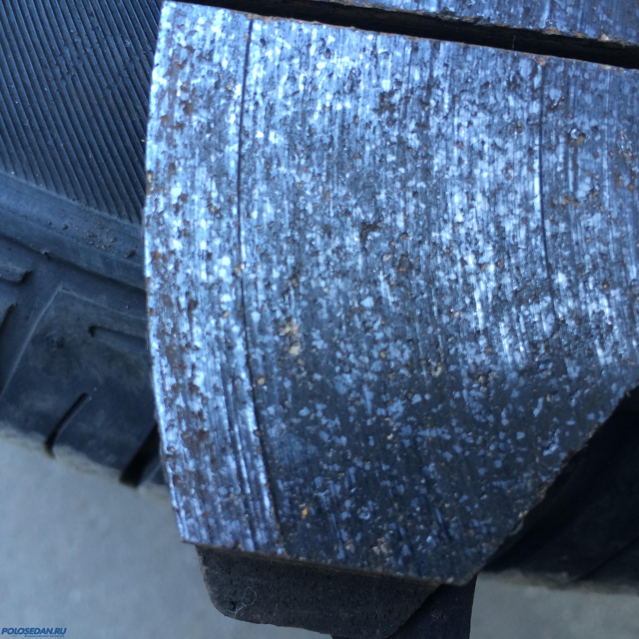

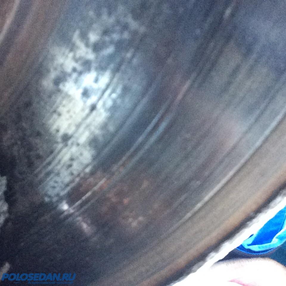

В общем, вскрыл правый передний суппорт и снял колодки на предмет выявления причин плохой самоочистки внутренней поверхности тормозного диска, как следствие - скрежета при торможении. Кроме того, хотел посмотреть наличие посторонних предметов, "полосящих" диски.
В итоге никакого криминала не выявил, разве что индикатор износа внутренней колодки забит всякой какой. Но выводы сделал. А они прежние.
1. Диски очень мягкие, а также сильно подвержены коррозии
2. Колодки слишком жесткие. А еще в них есть вкрапления частиц меди или её сплава, для самоочистки диска. Это нормальная практика. Но у нас некоторые из этих вкраплений уж очень крупные, вот они, скорее всего, и дерут борозды. А затем, стеревшись, выпадают (обратите внимание на явные участки выкрашиваний на накладке). Поэтому и присутствуют на диске ржавые внутри канавки от уже вылетевших вкраплений, т.к. они ничем больше не прочищаются, а также очень свежие прорези от еще сидящих в накладке вкраплений.
Ну а что до ржавой внутренней стороны диска, то вывод тоже простой. Слишком быстро ржавеющий диск, да еще и справа, где всегда больше грязи и соли. Видимо, надо чаще ездить зимой :-)
Комментарий к файлу: Диск внутренняя сторона
Средний пробег передних тормозных колодок на VW Polo седан
image.jpg [ 206.51 КБ | Просмотров: 6580 ]
Комментарий к файлу: Диск наружная сторона
image.jpg [ 1.36 МБ | Просмотров: 6580 ]
Комментарий к файлу: Износ
image.jpg [ 1.23 МБ | Просмотров: 6580 ]
Комментарий к файлу: Выкрашивания
Комментарий к файлу: Слева внешняя, справа внутренняя
image.jpg [ 1.72 МБ | Просмотров: 6580 ]
Я бы не сказал, что диски очень уж мягкие. Скорее накладки колодок суппорта VW AG сделаны мягкими, чтобы сильно диски не жрало. У меня диски проточены (снято примерно 1,5-1,7 миллиметра металла на обеих изнутри) и уже 20 тыс. после проточки они отходили, когда менял очередной комплект колодок (на 37,5 тыс.) замерил толщину дисков - левый - 20,6 мм, правый - 20,3. Т.е. 3 комплекта колодок уже поменяны (было 2 замены колодок) - а диски еще живее всех живых, даже с учетом их проточки.
В моем случае катастрофически быстрый износ накладок внутренних колодок - виноваты жесткие колодки?
По поводу коррозии - это естественный процесс, проедьте в дождь, активно тормозя, и на следующий день (если он будет солнечным) осмотрите наружную рабочую поверхность дисков - она будет вся ржавая. Голый металл + влага - "вершины" микронеровностей, неизбежно возникающих при торможении, естественно начинают очень быстро окисляться. А уж если авто постоит подольше после дождя...
P.S. На фото ниже - заводской комплект колодок, внутренние накладки которых (на фото - самые нижние) не отходили и 15 тыс. км. Обратите внимание на различие материала накладок по толщине - при истирании чуть больше индикатора износа (пропила) материал меняется - такое ощущение, что в него добавили деревянных опилок. При торможении такими колодками возникает сильный писк и скрип.
Колодки (вид спереди).jpg [ 886.04 КБ | Просмотров: 6526 ]
