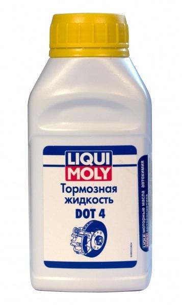

meh57 писал(а):
Всё верно литра хватит.
Да, я тоже брал литр, использовали всю, хватило.Менял на пробеге в районе семидесяти тысяч.Брал такую, доволен.
