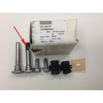

Всем доброго времени суток. Недавно при замене передних колодок решил почистить и смазать направляющие суппорта VW AG. При разборе обнаружил что резинка на одном из "пальцев" уже сносилась. Покупать целый комплект из-за одной резинки не охота, может кто подскажет код в Магазин автозапчастей ну или другие способы решения проблемы. Кстати если кому пригодится вот код комплекта: 6RU698647 - 570 руб.
Комментарий к файлу: 6RU698647
Резин. уплот-ли напр-щих суппорта VW AG и FS-III
комплект.jpg [ 33.69 КБ | Просмотров: 21284 ]

Я когда себе менял колодки, долго не мог снять верхнию направляющую, оказалось что эта резинка соскочила и застряла внутри, из-за этого суппорт клинил. Вообщем выкинул эту резинку и так оставил.

Я тоже её выкинул, сначала вроде ничего! Но скоба суппорта стала болтаться из-за этого на скорости стук в переднем правом колесе. Может конечно не из-за резинки???
Где-то читал что эти резинки нужно ставить на нижних направляющих, верхнюю ставить без резинки. А один товаришь поставил себе все 4 направляющие с резинками, на шевролете круз.

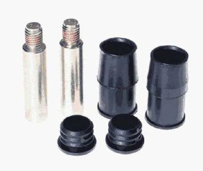

Всё правильно!!! Ты не ошибаешься у меня суппорты VW-AG, там направляющие как у меня на моём рисунке.

Вот такие направляющие и резинки стоят на суппорте FS-III.
комплект 2.jpg [ 36.62 КБ | Просмотров: 21095 ]

Vadim4ik Номерок направляющих FS-3 можно в студию?

Пришлось заняться передними тормозами и натолкнулся вот на такую инфу по теме .
Что касается суппорта FS-III (потому как у меня такой )
Ate 11.0101-5409.2 - Ремкомплект направляющих суппорта переднего (резинки )
Ate 11.8171-0008.1 - Втулка направляющая суппорта переднего
