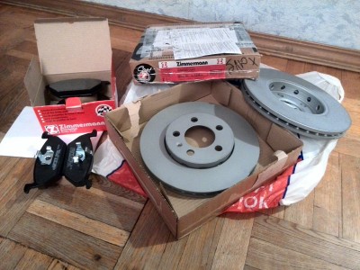

Комментарий к файлу: Такая шняга за 42 тыс, а вы говорите 44
Проблемы с тормозами VW Polo седан

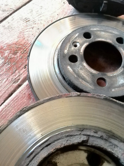

IMG_20140320_151845.jpg [ 209.25 КБ | Просмотров: 6244 ]
Стесняюсь спросить-а что надо было сделать такого извращенного с тормозами, что бы диски за 42 тысячи пробега превратились в такой вид?
достаточно поставить палёные колодки... )
очень сильно на педальку давишь, и колодочки нужно помягче покупать, лучше 4 раза колодки заменить чем каждый раз полным комплектом менять.
Хотя как на фото, диски , думаю, ещё походят .
Так вот жЫшь....я уже говорил-если визуально нет трещин и раковин на диске..и при торможении не бьет руль-то их смело можно катать до толщины 18...а то и 17 мм.....самым дотошным можно сделать УЗД диску...шоП спать спокойно....))))

ilan писал(а):
Ку-ку... колодки и диски родные в помойке, 5 зим сделали своё дело. Заменил всё на новое цена 3 рубля :grin:

mishail писал(а):
...5 зим...
ну 5 ни как не получится ).... 4 зимы максимум
У меня такой же пробег и тока 3 зимы - менял колёса, колодки износ - 40-45%, диски - буртик 1.5-2 мм ну и конечно не такой плачевный вид самих дисков.
Машина пользуется ежедневно, не взирая на погоду.
Хотя в Питере влажность поболе,чем в Клину, ну тогда у всех кто живёт в Питере и окрестностях, поголовно должны быть диски в таком состоянии (

ОлегV Да, оговорился не 5, а 4 зимы и износ колодок 40-45%. Поменял ввиду стука колодок в суппортах вероятнее всего из-за не равномерного износа.
