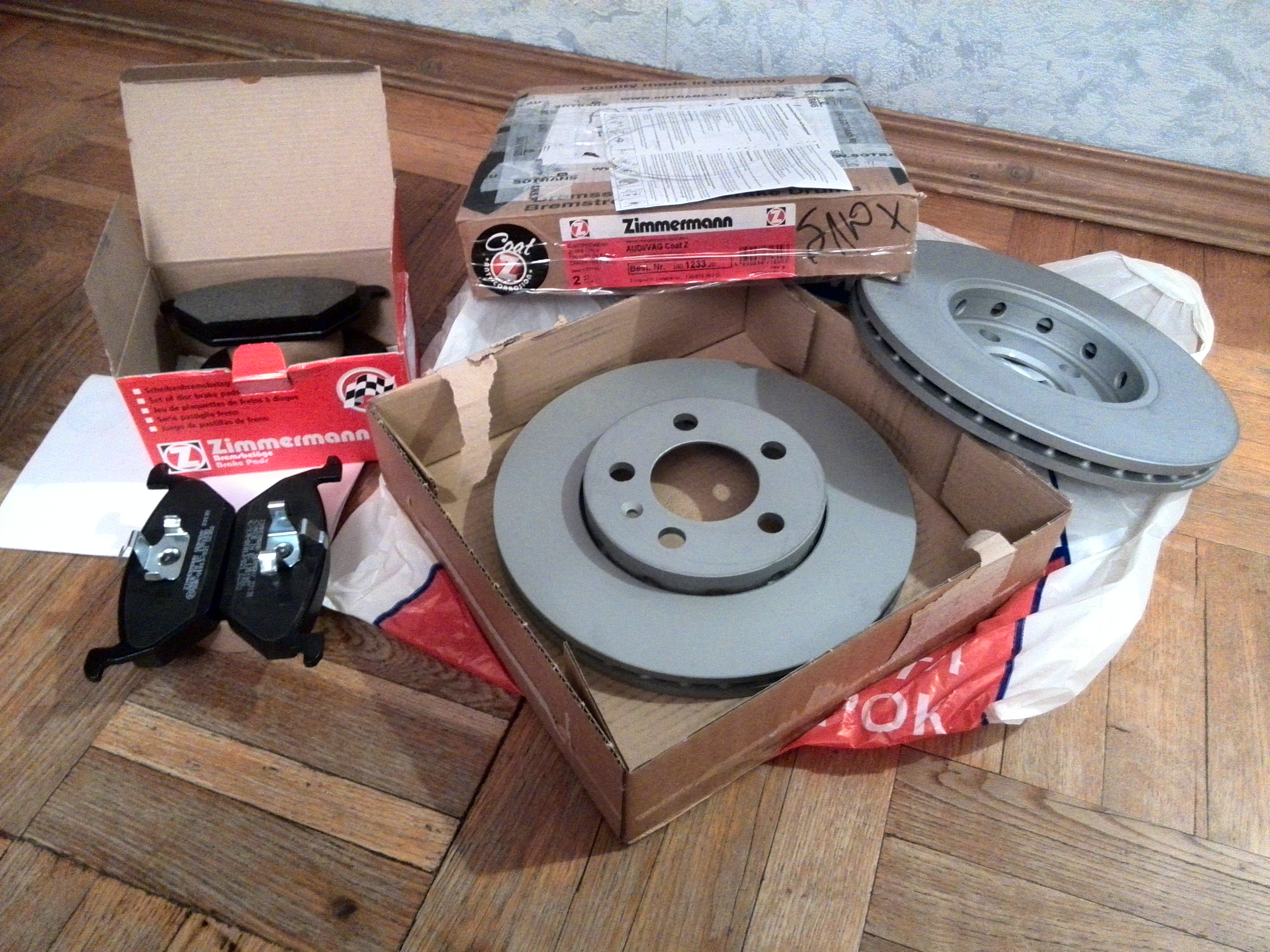

Ку-ку... колодки и диски родные в помойке, 5 зим сделали своё дело. Заменил всё на новое цена 3 рубля :grin:

У меня такой же пробег и тока 3 зимы - менял колёса, колодки износ - 40-45%, диски - буртик 1.5-2 мм ну и конечно не такой плачевный вид самих дисков.
Машина пользуется ежедневно, не взирая на погоду.
Хотя в Питере влажность поболе,чем в Клину, ну тогда у всех кто живёт в Питере и окрестностях, поголовно должны быть диски в таком состоянии (
