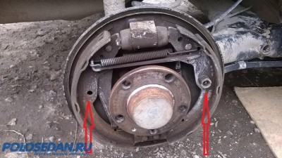

NightCrawler писал(а):
А нынче по зиме начало примерзать, причем только справа,
Столкнулся с подобной проблемой, этой зимой частенько подмерзали колодки, но я склонялся к тому что зима была с оттепелями и в барабанах скапливается влага.

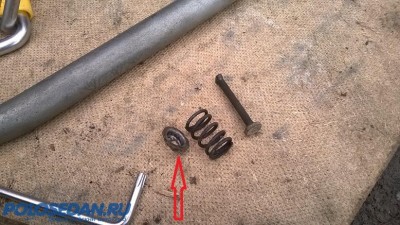

Но тут на той неделе кое как уехал на авто, правое колесо упорно не хотело растормаживаться. Снял барабан, и увидел следующую картину, отсутствовал крепеж колодок, лопнула шайба. На фото показано стрелкой.

интересная ситуация. разберите еще механизм, посмотрите свободный ход распорного рычага относительно колодки. шайбу или на разборках или все же искать в магазинах

NRG писал(а):
Подскажите где купить отдельно эти детали (на фото выделены красным цветом), может я плохо искал.
Посмотри от ТАЗиков..... Очень уж они похожи на наши пальчики и гайки))) Нагрузки там никакой... так что можно поставить и не оригинал...
