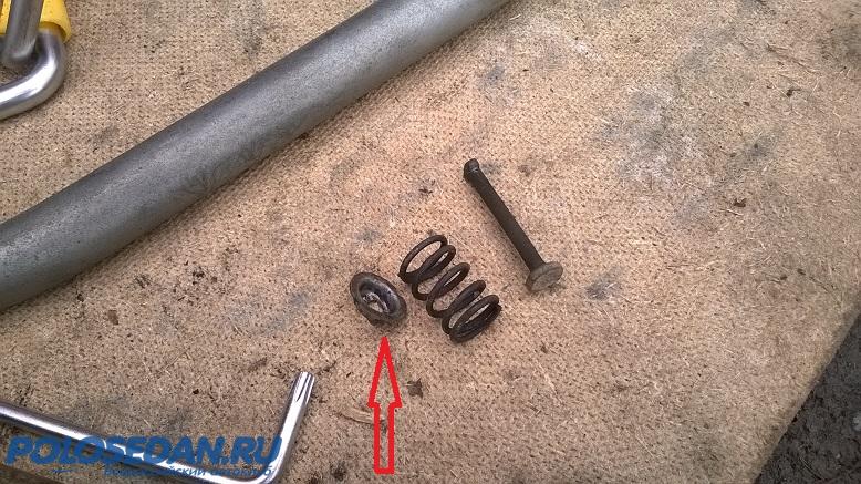

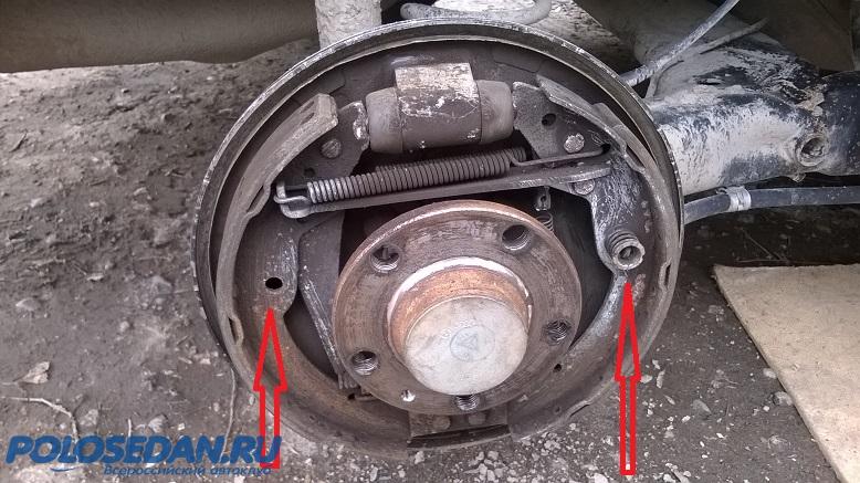

Столкнулся с подобной проблемой, этой зимой частенько подмерзали колодки, но я склонялся к тому что зима была с оттепелями и в барабанах скапливается влага.
Но тут на той неделе кое как уехал на авто, правое колесо упорно не хотело растормаживаться. Снял барабан, и увидел следующую картину, отсутствовал крепеж колодок, лопнула шайба. На фото показано стрелкой.
Порылся в каталогах и там в продаже только предлагается комплект всех пружин (фото).
Подскажите где купить отдельно эти детали (на фото выделены красным цветом), может я плохо искал.

интересная ситуация. разберите еще механизм, посмотрите свободный ход распорного рычага относительно колодки. шайбу или на разборках или все же искать в магазинах
ожидал большего
Посмотри от ТАЗиков..... Очень уж они похожи на наши пальчики и гайки))) Нагрузки там никакой... так что можно поставить и не оригинал...
