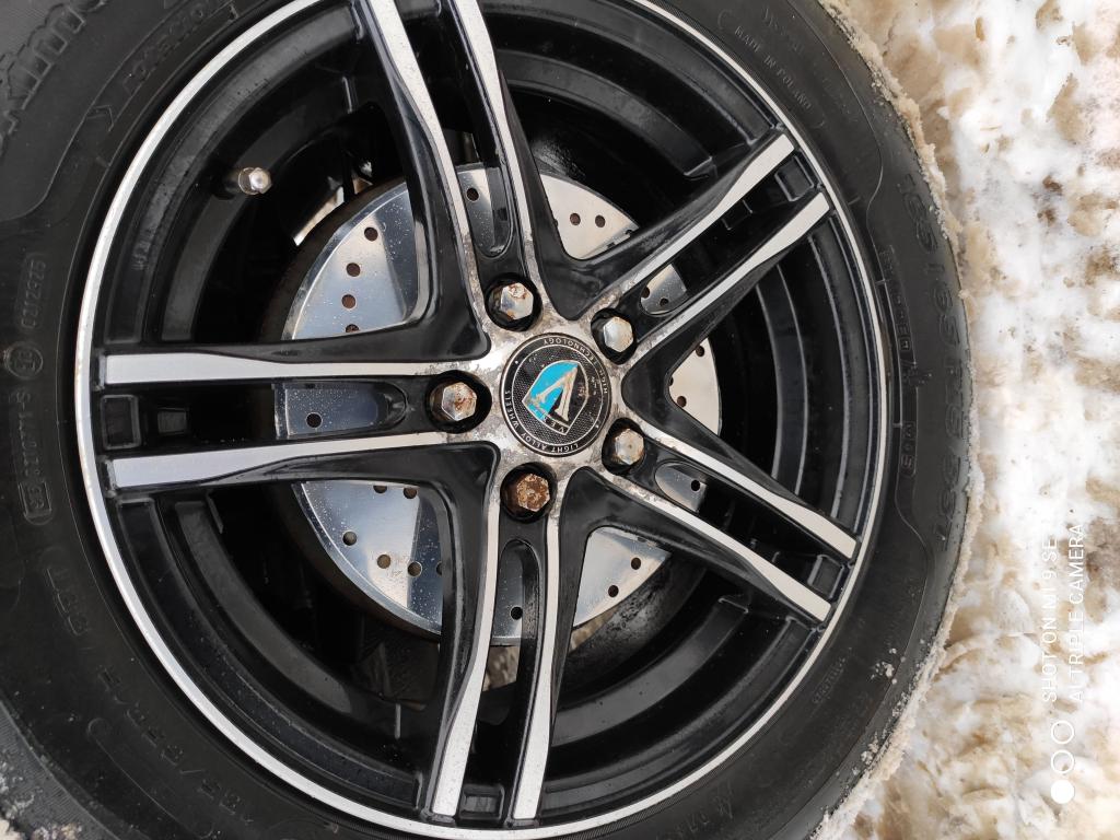

Купил такие накладки на Алиэкспресс.Стоят 500 р.за пару.Так себе конечно,но все лучше чем красить барабаны каждый год.
Можно ссылочку [/quote] https://aliexpress.ru/item/4001207866300.html?
Спасибо за ссылку. А как они встают на барабан, плотно или не очень? По ссылке в описании её наружный диаметр: 260 мм (+-1 мм), а барабан, судя по информации в шапке PR-1KH - Тормозной барабан (без бурта) .....d - 228.5X40 мм, разница приличная. А на фотке вроде нормально всё.
Сообщения: 289
Откуда: эль-прогрессо
Благодарил (а): 196 раз.
Поблагодарили: 126 раз.
Я не покупал себе,так что по поводу,как стоят ничего сказать не могу! Ссылкой со мной делился автор voshod,фото выше его! Вот еще ссылка с множеством таких дисков на любую цену! https://aliexpress.ru/wholesale?catId=0 ... ормозного+

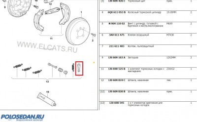

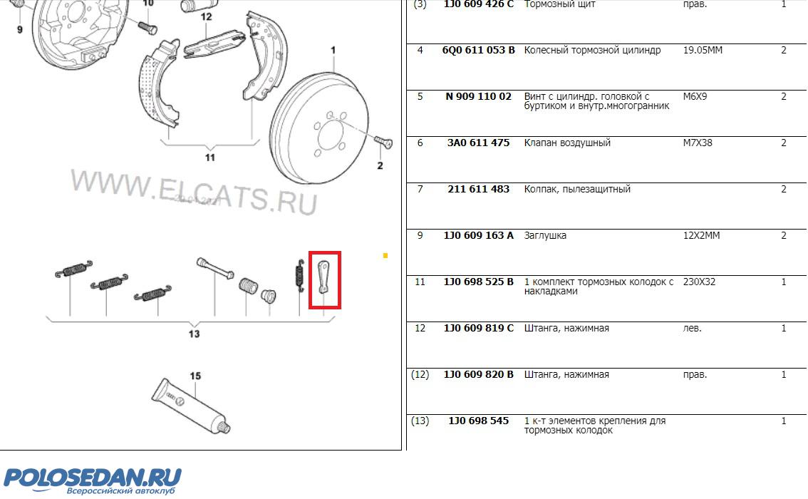

Вопрос к тем кто менял колодки на PR-1KC - Тормозной барабан (с буртом) + заказывал ремкомплект пружинок.
По ремкомплекту вопрос. В каталоге показан с пружинками идёт клинышек ("солдатик")
Задние тормозные колодки и барабаны (диски) для VW Polo.
53.jpg [ 124 КБ | Просмотров: 2983 ]
но по фоткам какие есть в наличии ремкомплекты я этих клинышков не вижу, одни пружинки, чашки и опорные стойки "гвоздики"
так есть они или нет ? кто брал ?
