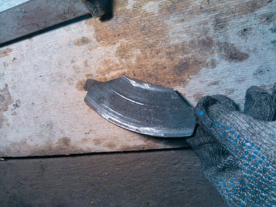

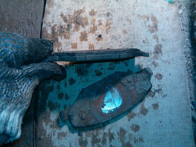

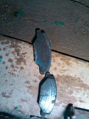

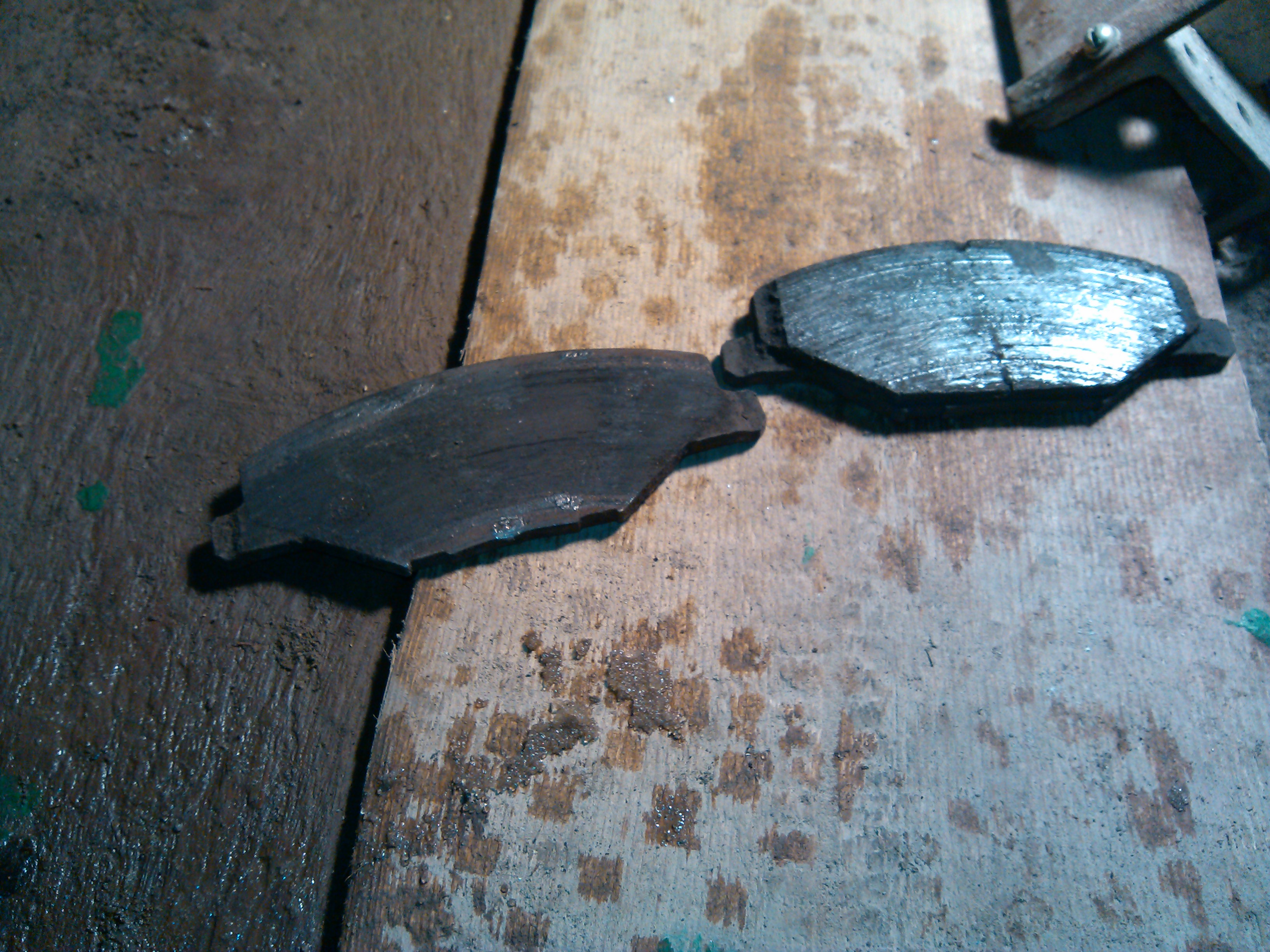

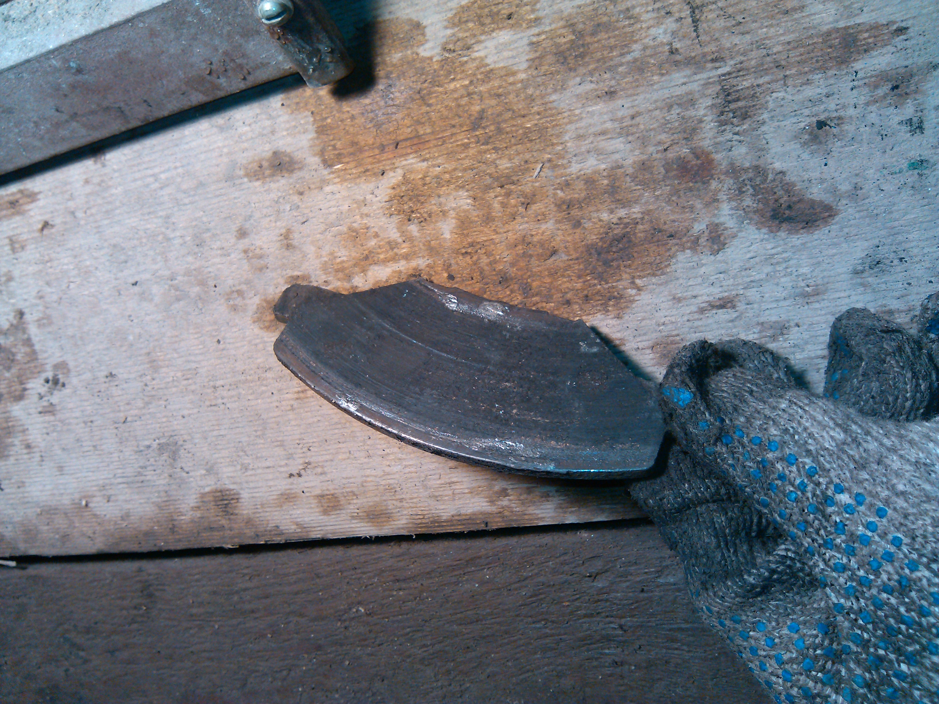

Проехал 20 тысяч начался какой то непонятный хруст(чиркание) спереди от колес. Залез смотреть вот что увидел. Внутренняя колодка стерлась до металла внешняя процентов на 30 целая.. Супорт VW AG. Очень неприятное ощущение... Вроде и не сказать что езжу "торможу" но что то как то уж очень рано.
У кого какие соображения есть по этому поводу??? Может отслоился слой материала фрикционного с внутренней колодки? Может суппорт не растормаживался??? но почему тогда только внутренняя стерлась колодка???
Потому что поршень вначале тормозит внутренней колодкой, а потом только скоба перемещается на пальцах и начинает тормозить наружная. Износ внутренней сильней, потому что в легких притормаживаниях тормозит внутренняя колодка.
Будете менять-хорошо промойте пальцы в бензине и смажьте на крайняк литолом.
