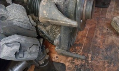

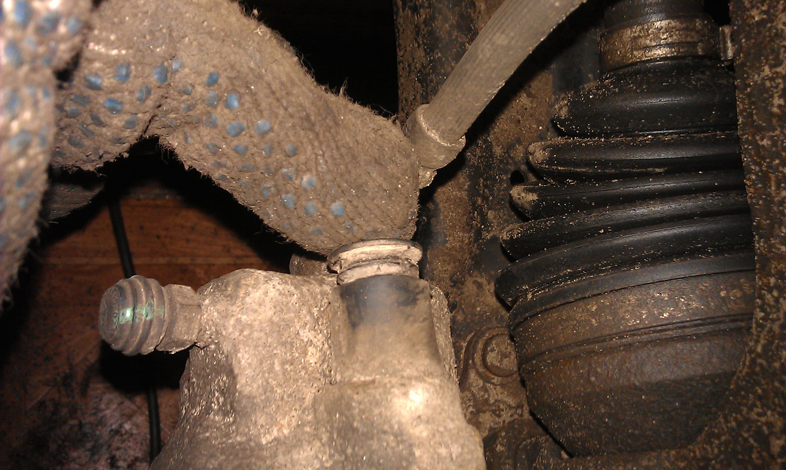

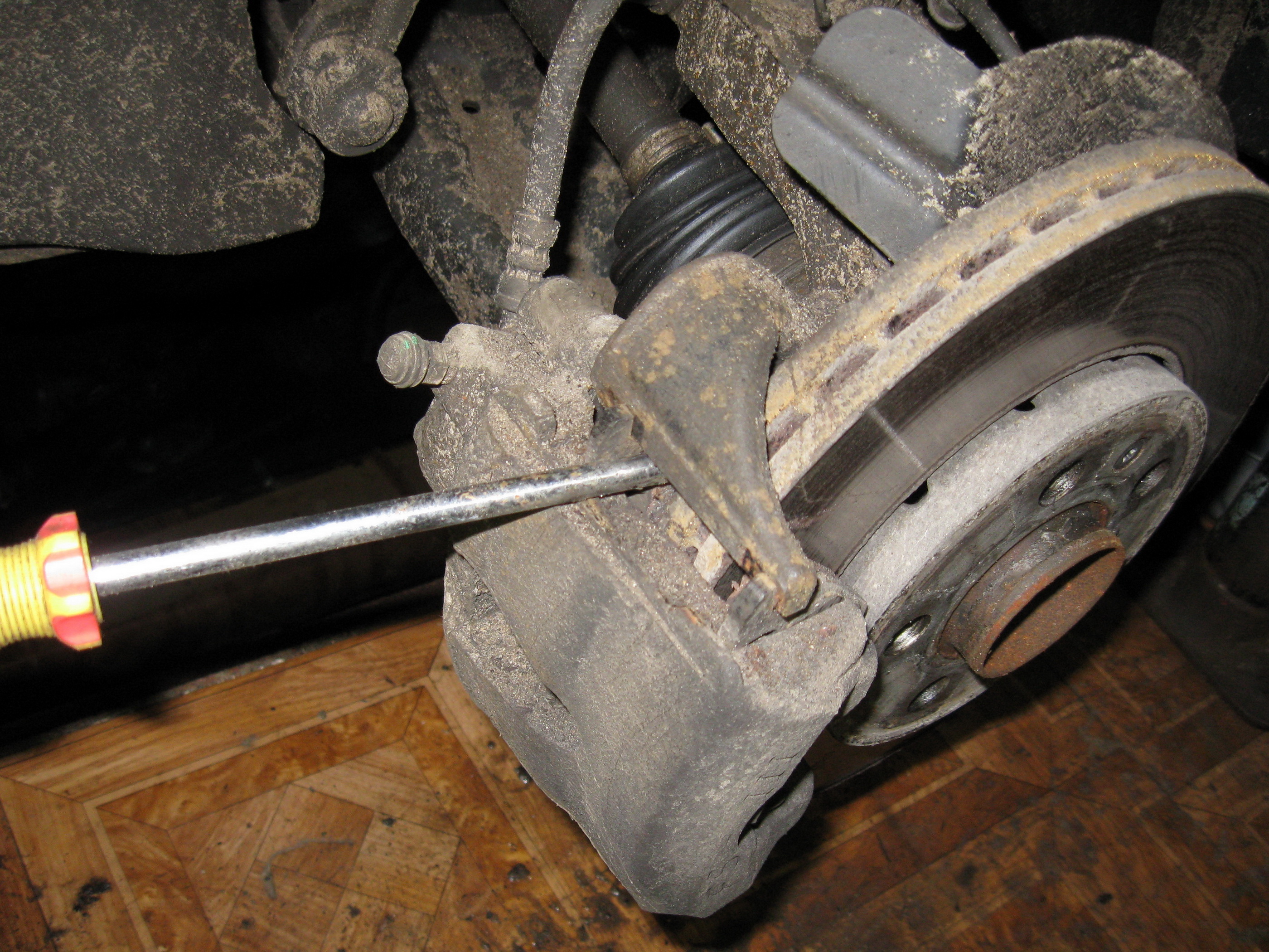

Снимаем колесо. Берем мощную отвертку и отводим ей колодки от тормозного диска:
Замена тормозных дисков своими силами VW Polo sedan [ФОТО]
1.jpg [ 1.9 МБ | Просмотров: 36896 ]

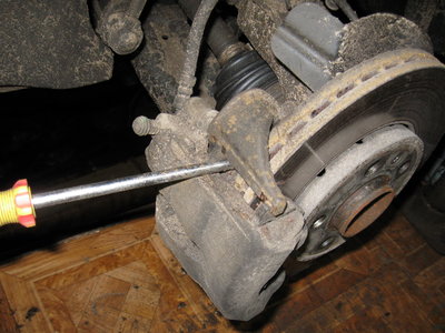

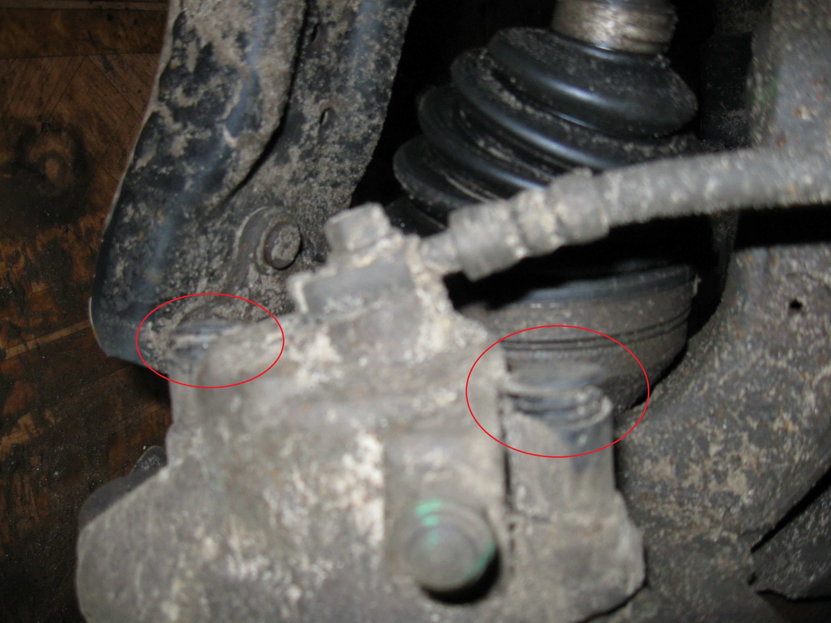

Поддеваем отверткой заглушки направляющих суппорта и снимаем их:
2.jpg [ 1.38 МБ | Просмотров: 36896 ]

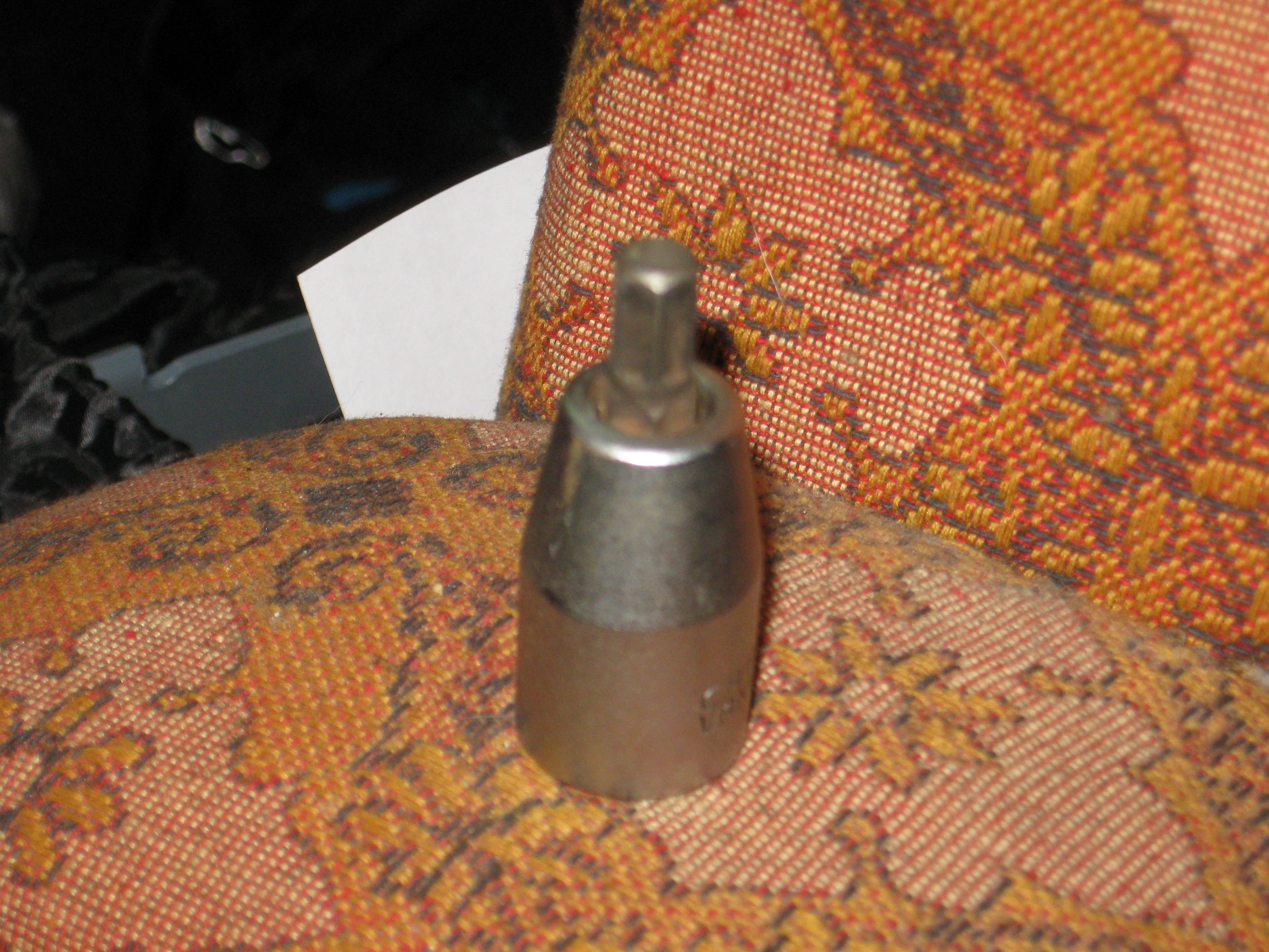

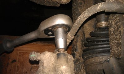

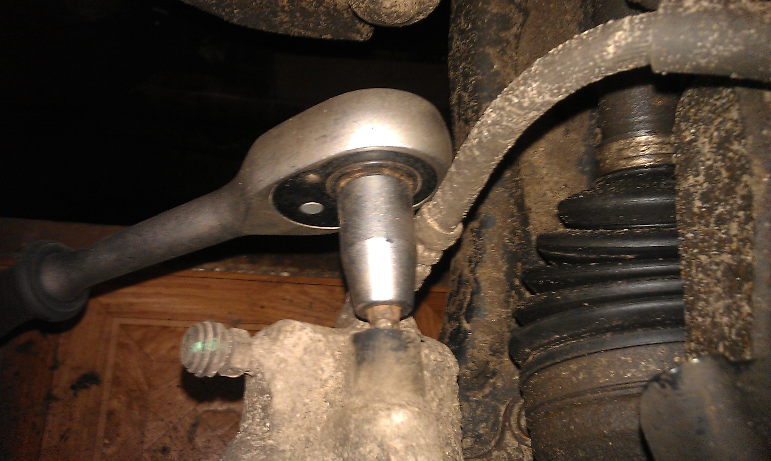

Нам понадобится 6-гранник на 7 мм:
2.1.jpg [ 1.86 МБ | Просмотров: 36896 ]

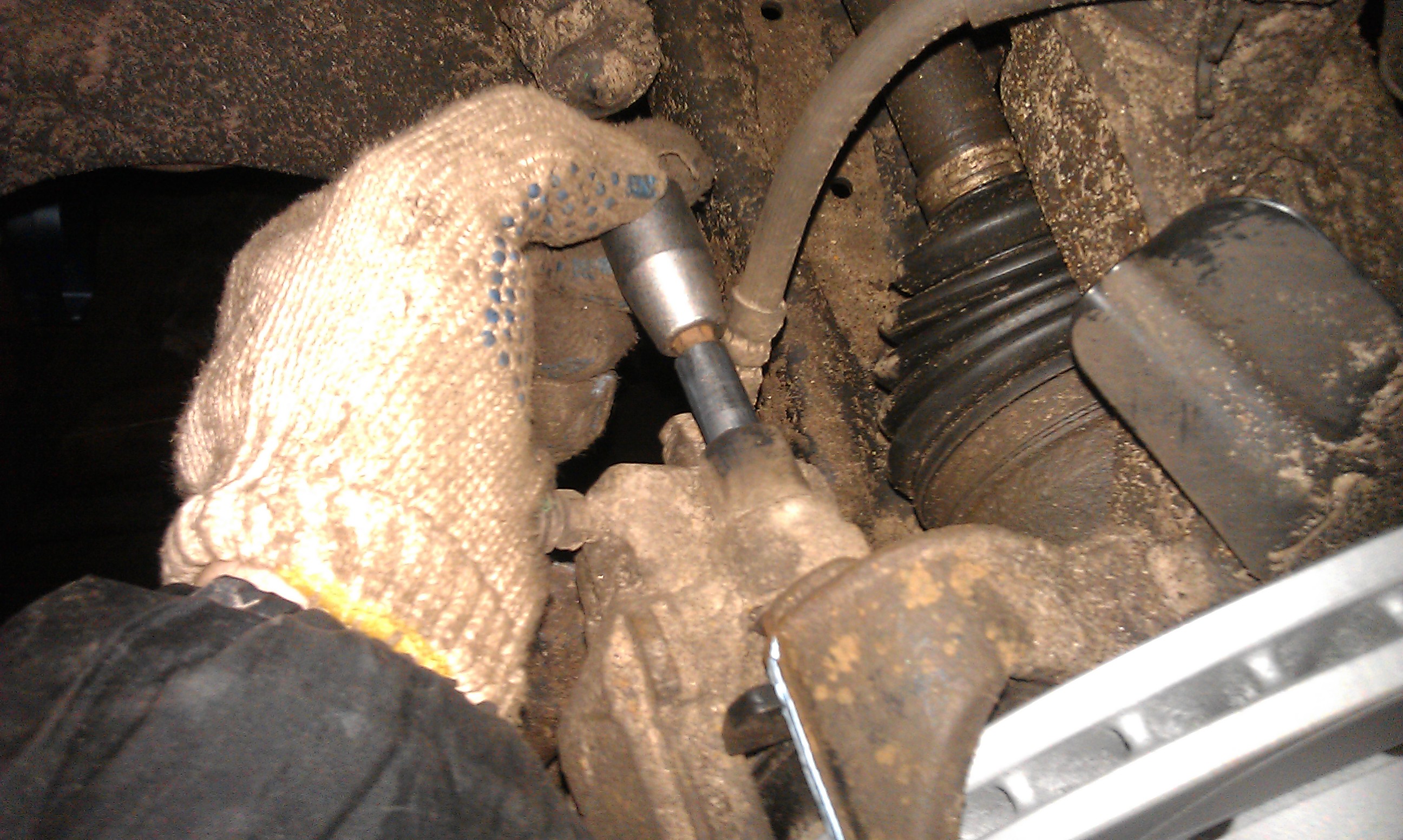

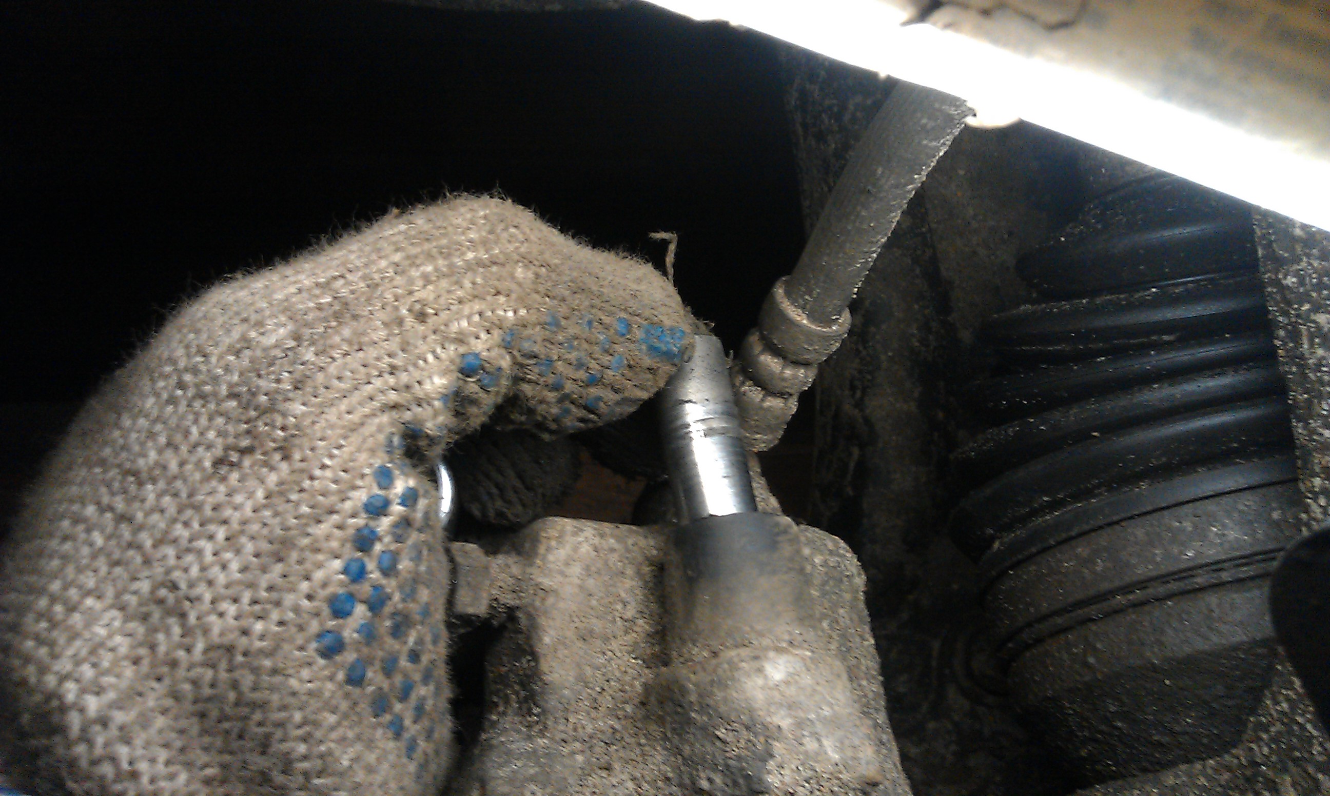

Откручиваем 2 направляющие:
3.jpg [ 768.53 КБ | Просмотров: 36896 ]

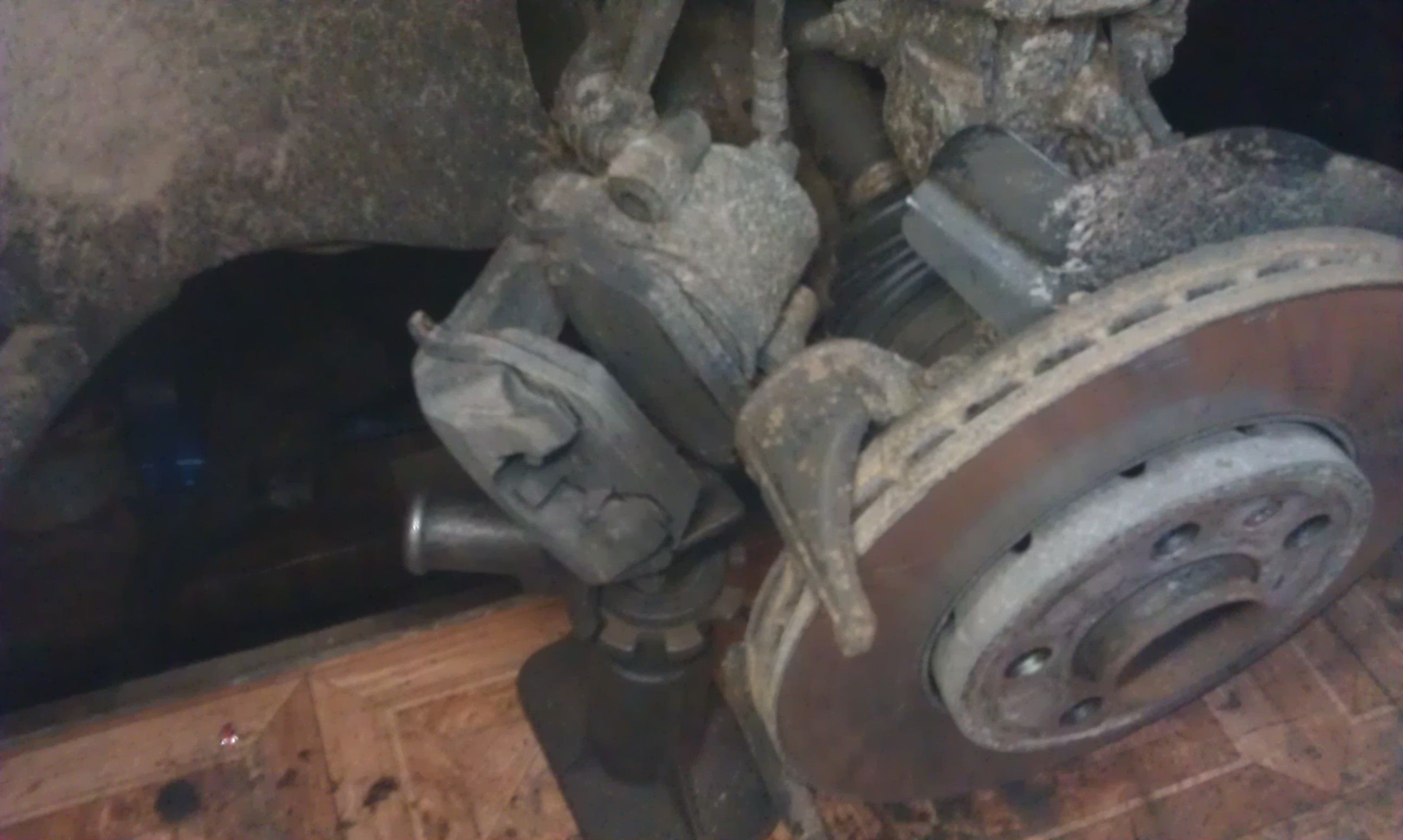

и вытаскиваем их:
4.jpg [ 775.69 КБ | Просмотров: 36896 ]

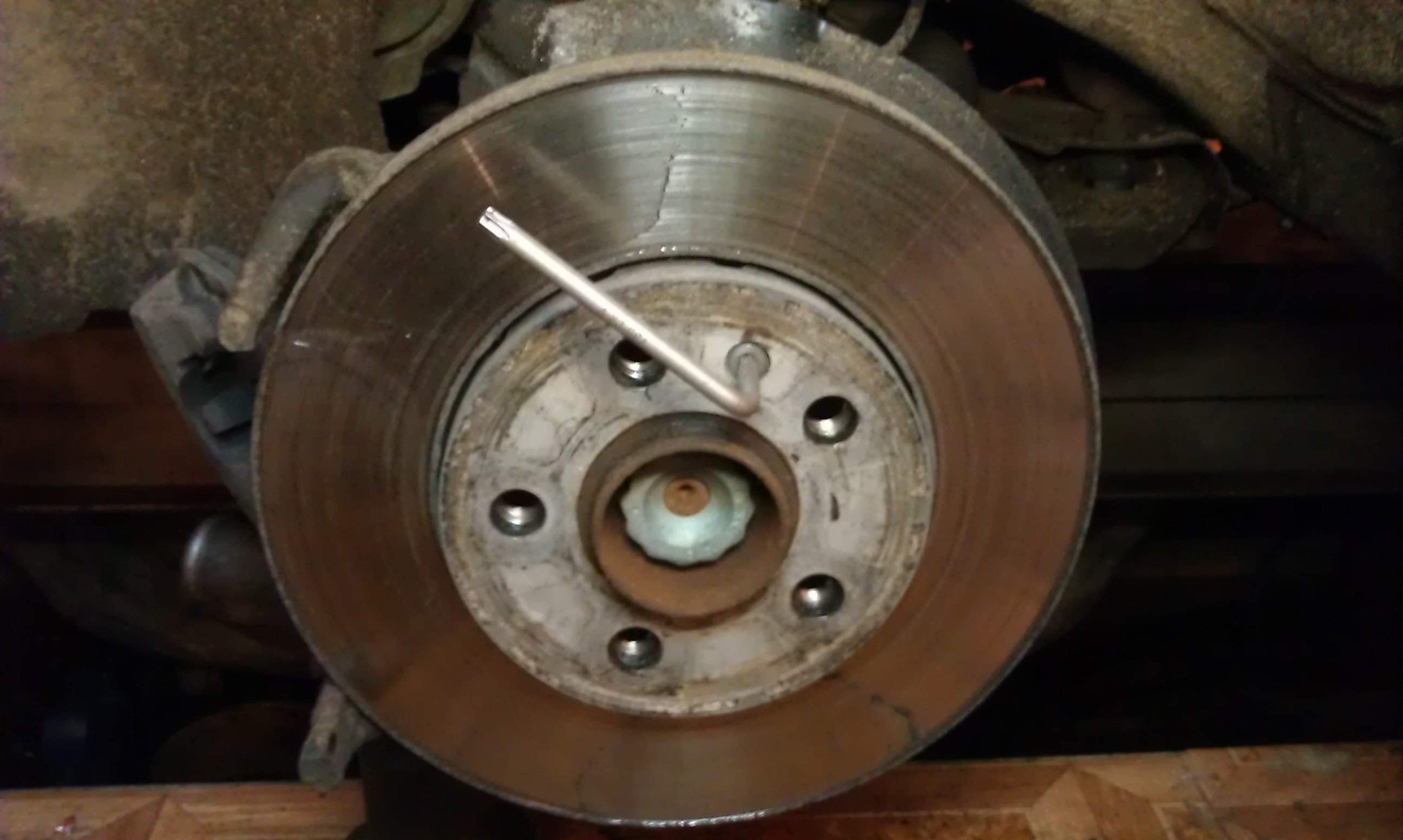

Откручиваем винт крепления диска к ступице:
6.jpg [ 375.15 КБ | Просмотров: 36896 ]

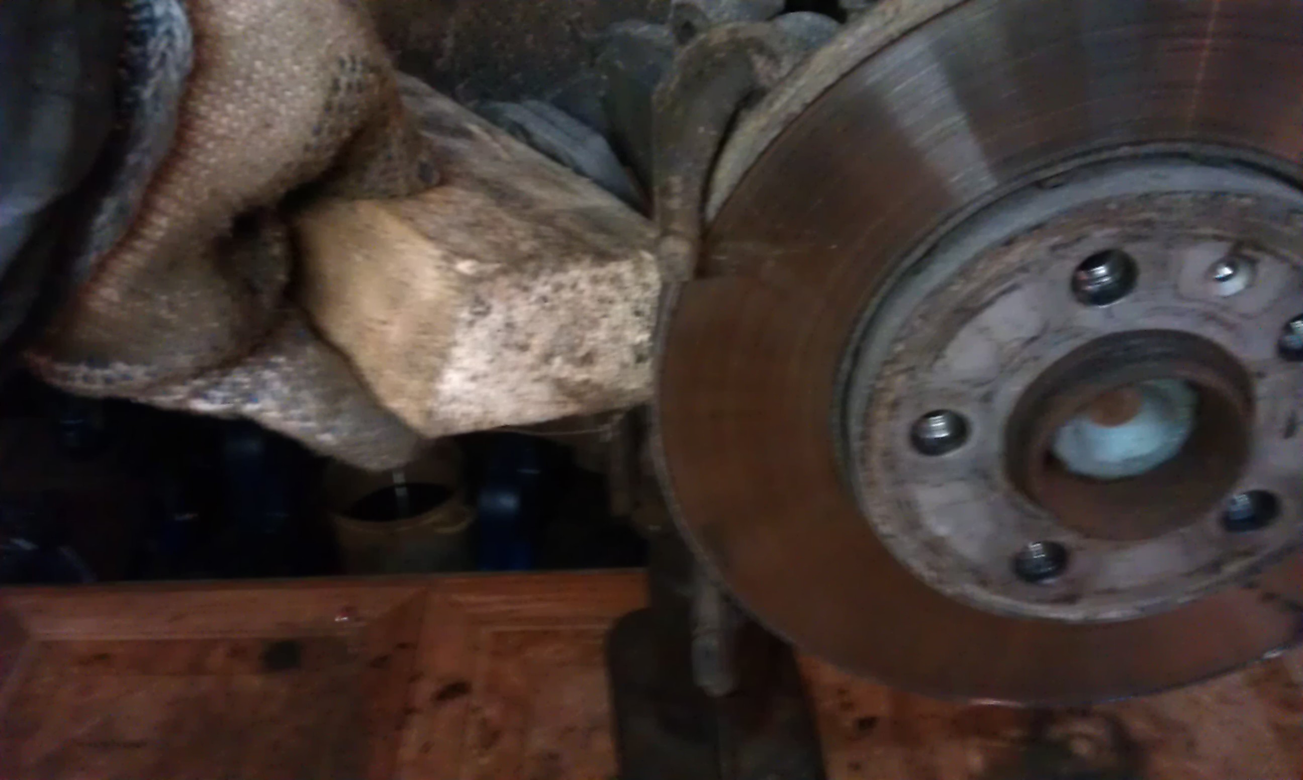

Берем деревянный брусок и сбиваем тормозной диск со ступицы:
7.jpg [ 364.19 КБ | Просмотров: 36896 ]

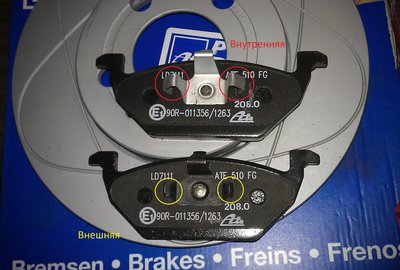

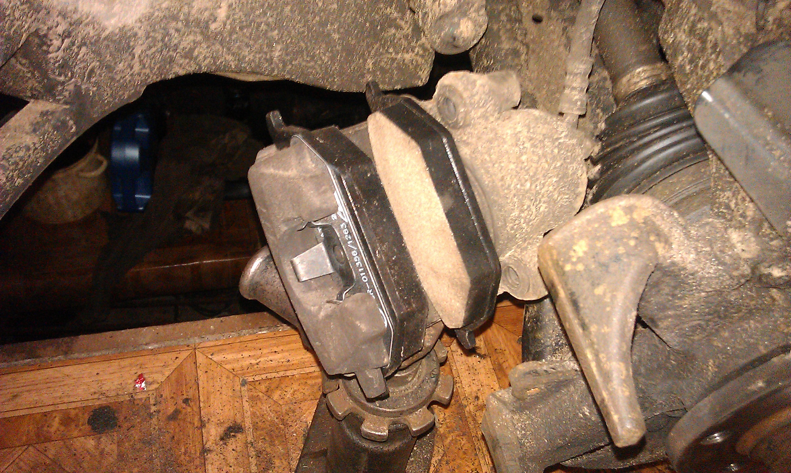

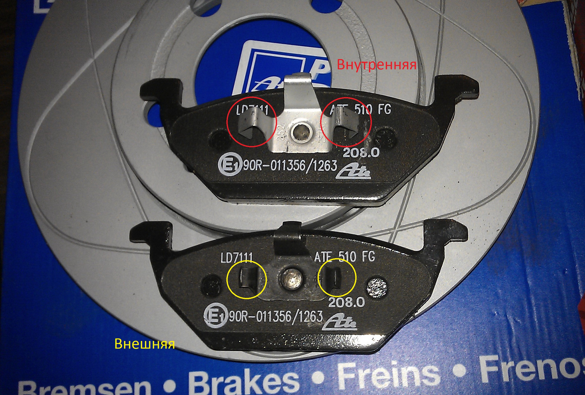

Устанавливаем новые колодки. Они разные, одна внутренняя, другая внешняя. Их можно отличить по скобам на основании колодки:
9.jpg [ 1.03 МБ | Просмотров: 36896 ]
10.jpg [ 1.23 МБ | Просмотров: 36896 ]

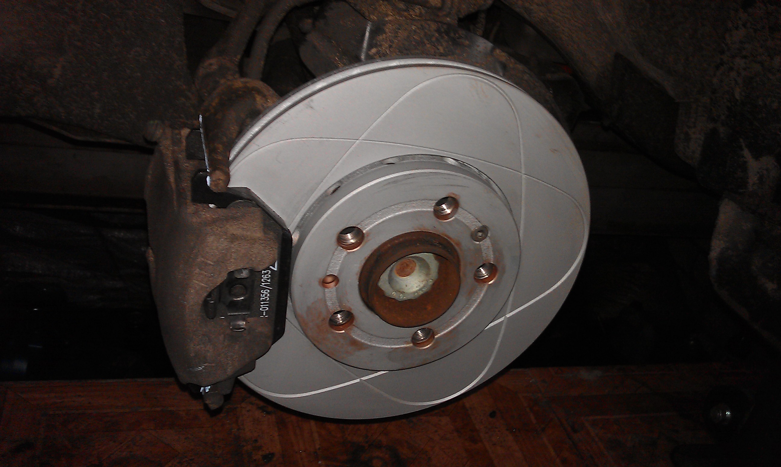

Прикручиваем диск к ступице:
13.jpg [ 731.56 КБ | Просмотров: 36896 ]

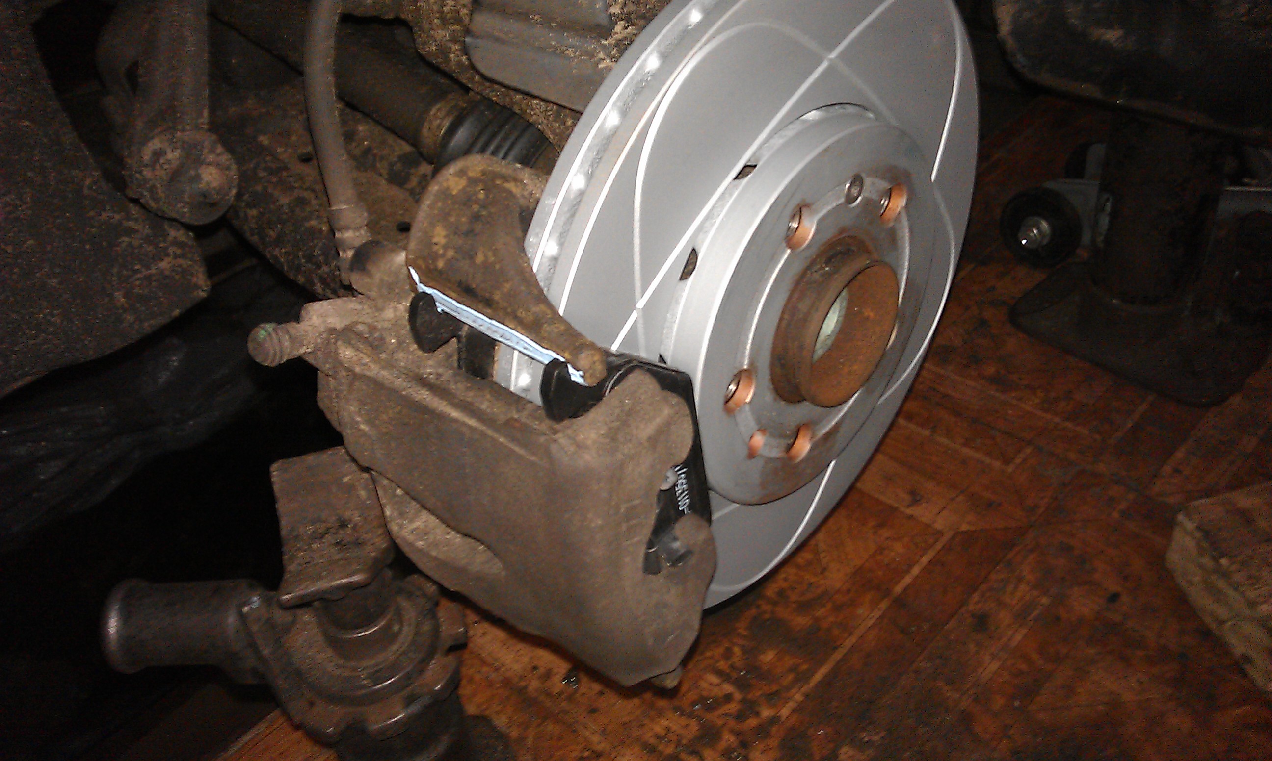

Устанавливаем суппорт на место:
16.jpg [ 773.89 КБ | Просмотров: 36896 ]
Смазываем направляющие смазкой (я использовал смазку для направляющих суппорта TRW PFG 110) и прикручиваем суппорт к скобе.
Момент затяжки направляющей 30 Нм:

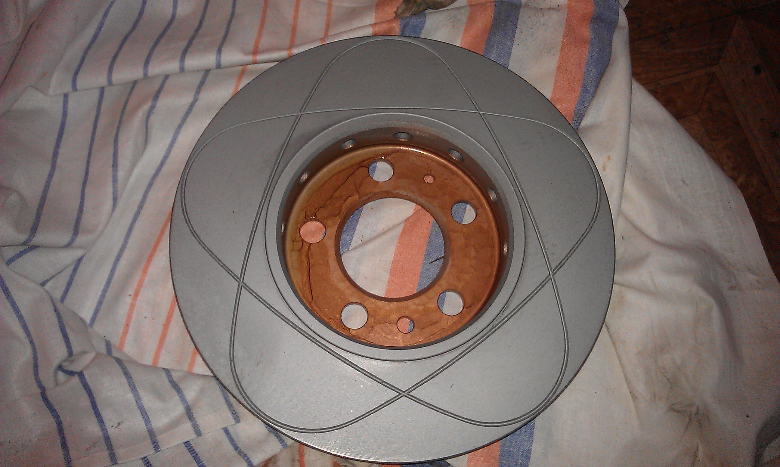

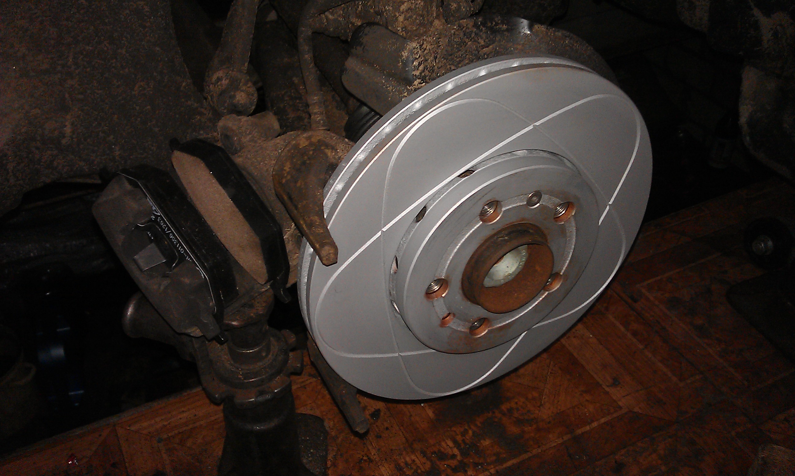

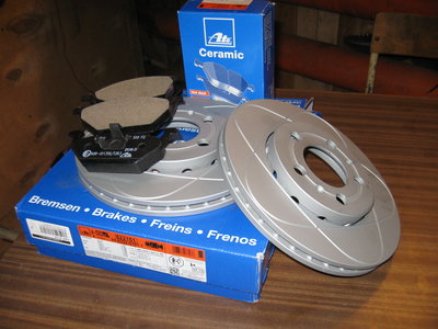

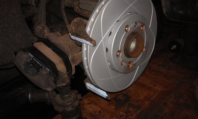

Пробег 34000км Как то странно но дискам пришел конец. Как положено 19мм и менять. Я понимаю, что можно проточить и 2-ой комплект колодок откатать, но это не по мне. Поставил такие же как у Дмитрия (Dinamit).
Диски: "Ate Power disc" 24.0322-0151.1
Колодки: "Аte Ceramic" 13.0470-7111.2
IMG_3831.1.jpg [ 1.72 МБ | Просмотров: 36875 ]

Я откатал на стковых дисках 51300 км. При замене было 19.5 мм, то есть почти уже конец. Слабые, очень слабые и мягкие у нас стоковые диски. А колодки наоборот, жесткие и живучие. От этого и такой не адекватный износ дисков.
Сергей, этот комплект от АТЕ меня очень радует. Проехал 2500, доволен как слон. На зад однозначно буду тоже их ставить. После притирки ты оценишь всю прелесть АТЕ. Я же и тормозуху от АТЕ залил, ты не стал менять жижу как я понял?
Может и жесткие колодки оригинальные... но я катаюсь на АТЕ.... толщину диска не замерял..на пальцем провожу-буртик не критичный.... А АТЕ второй комплект уже воткнул...но у меня FS-III супорта...мне проще с выбором колодок...
