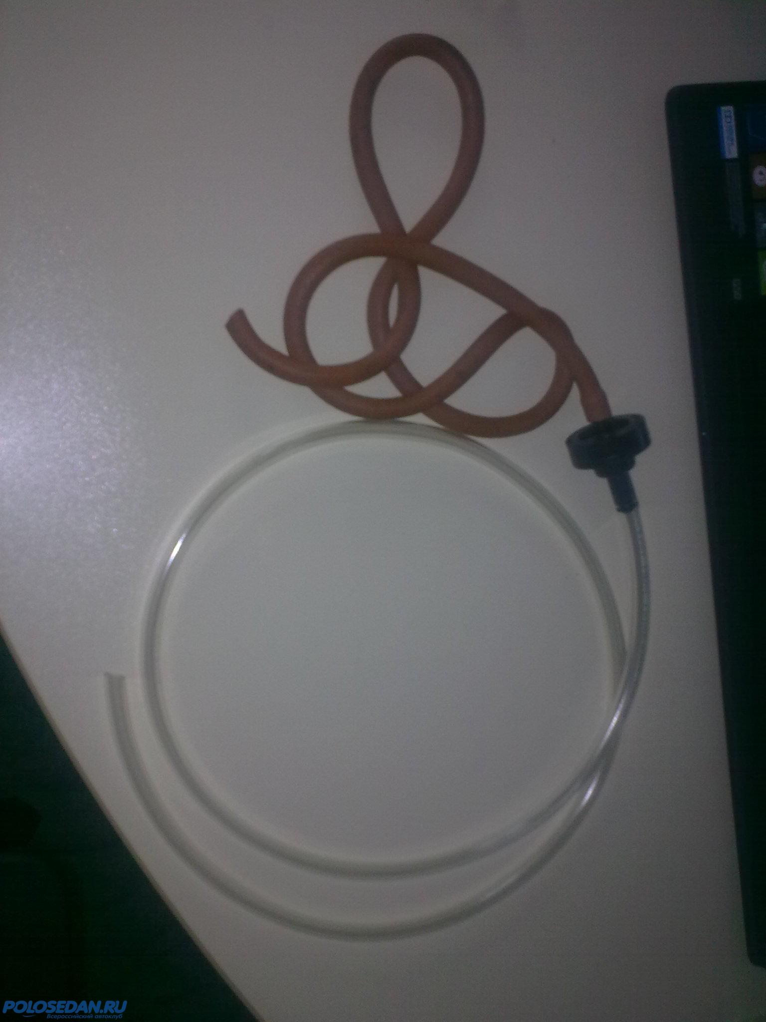

Я вот приготовил приспособу, на штуцер одену резиновую трубку внутренний диаметр 5мм, а на клапан прозрачную пластиковую 6мм внутренний диаметр, длину обрежу по месту.

Трубка резиновая медицинская, лет 20 назад покупал в медтехнике, прозрачная покупалась в хозяйственном магазине,да и на авторынке видел такую, ещё можно купить в авто магазине трубку омывателя ВАЗ , но она 5мм внутри, и что бы натянуть на штуцер надо немного подержать в ацетоне. А этот способ описан во многих статьях и мне не понравился, имеется риск всю жижу выдуть, если замешкашься, доступ то не совсем удобный. А с клапаном обратным качнул педаль , глянул что выкачивается и ещё покачал до новой жижи.

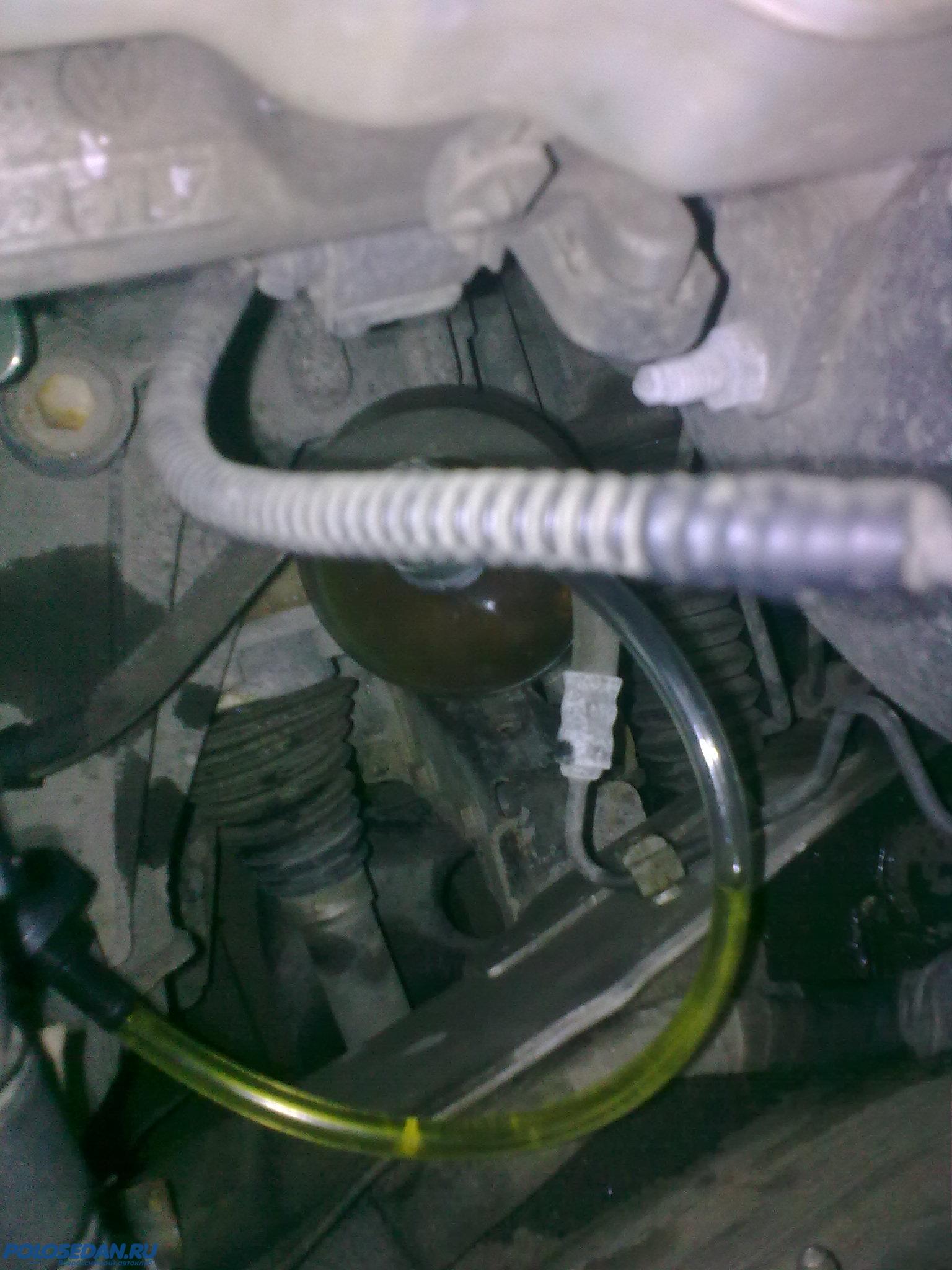

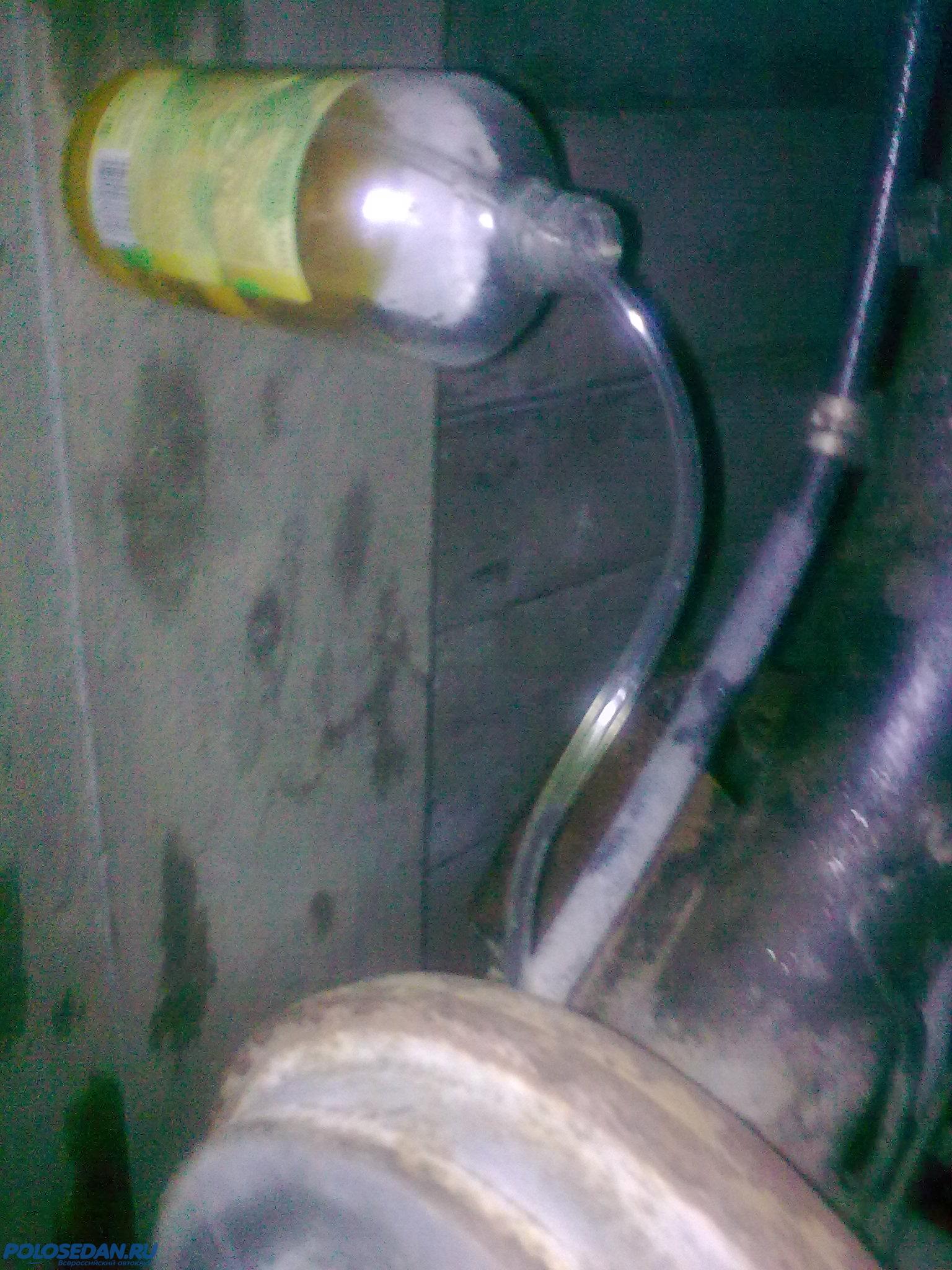

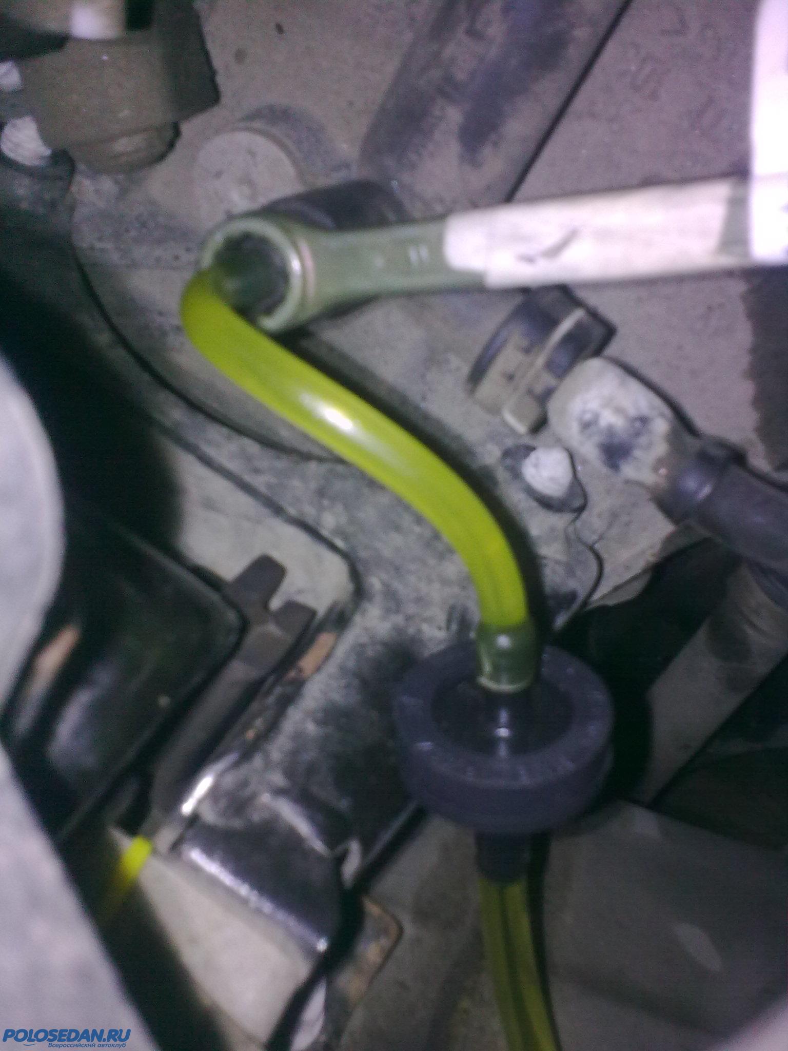

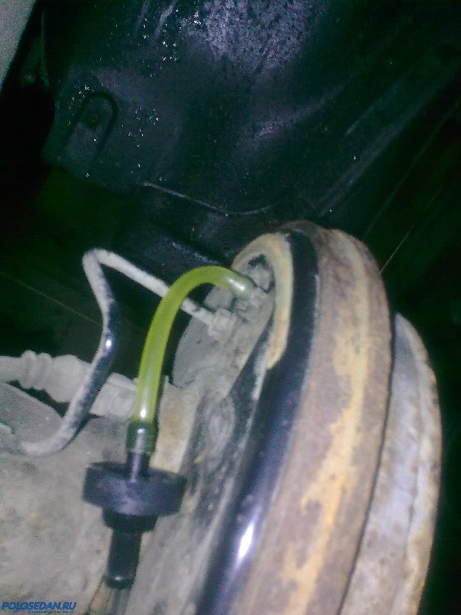

Сегодня сам поменял тормозную жидкость с помощью обратного клапана топлива от ВАЗ 2108, изначально хотел использовать от штуцера до клапана резиновую трубочку, но она слабовато держится на штуцере, а в этом способе создаётся давление для открытия клапана и я её заменил на трубку от омывателя ВАЗ, она правда желтого цвета, но воздух просматривается хорошо, а на второй штуцер клапана одел прозрачную трубку, что бы видно было, когда пойдёт новая жидкость. В гараже есть яма, но мне показалось удобнее снять задние колёса и не нырять каждый раз под машину. Машина выпущена 20 октября 2011г, барабаны 1КН без бурта, был заказан и куплен ключик накидной на 7, а штуцер оказался на 8, таких полно в магазинах, в отличии на 7, потом куплю, пришлось торцевым ослаблять и дальше работать рожковым.Передние вообще просто, руль выворачиваешь до упора и получаешь нормальный доступ ключом на 11 к штуцеру. Воздух понемножку был во всех колёсах кроме переднего левого и сцепления, жидкости ушло 950мл, правда, когда прокачивал сцепление, пошла уже новая жидкость, а уровень в бачке был выше метки, и что бы не отсасывать, я около 80мл прокачал в отходы. Сеточку не смог снять, но она глубокая и жидкость высасывается хорошо и с ней.Способ мне понравился, одел трубочку, открутил штуцер и качаешь тормозной педалью, задние около 10 раз, передние 5-6 раз, сцепление 5 раз и смотришь, какая жидкость вышла, старая идёт желтая и в трубке видна хорошо разница.
