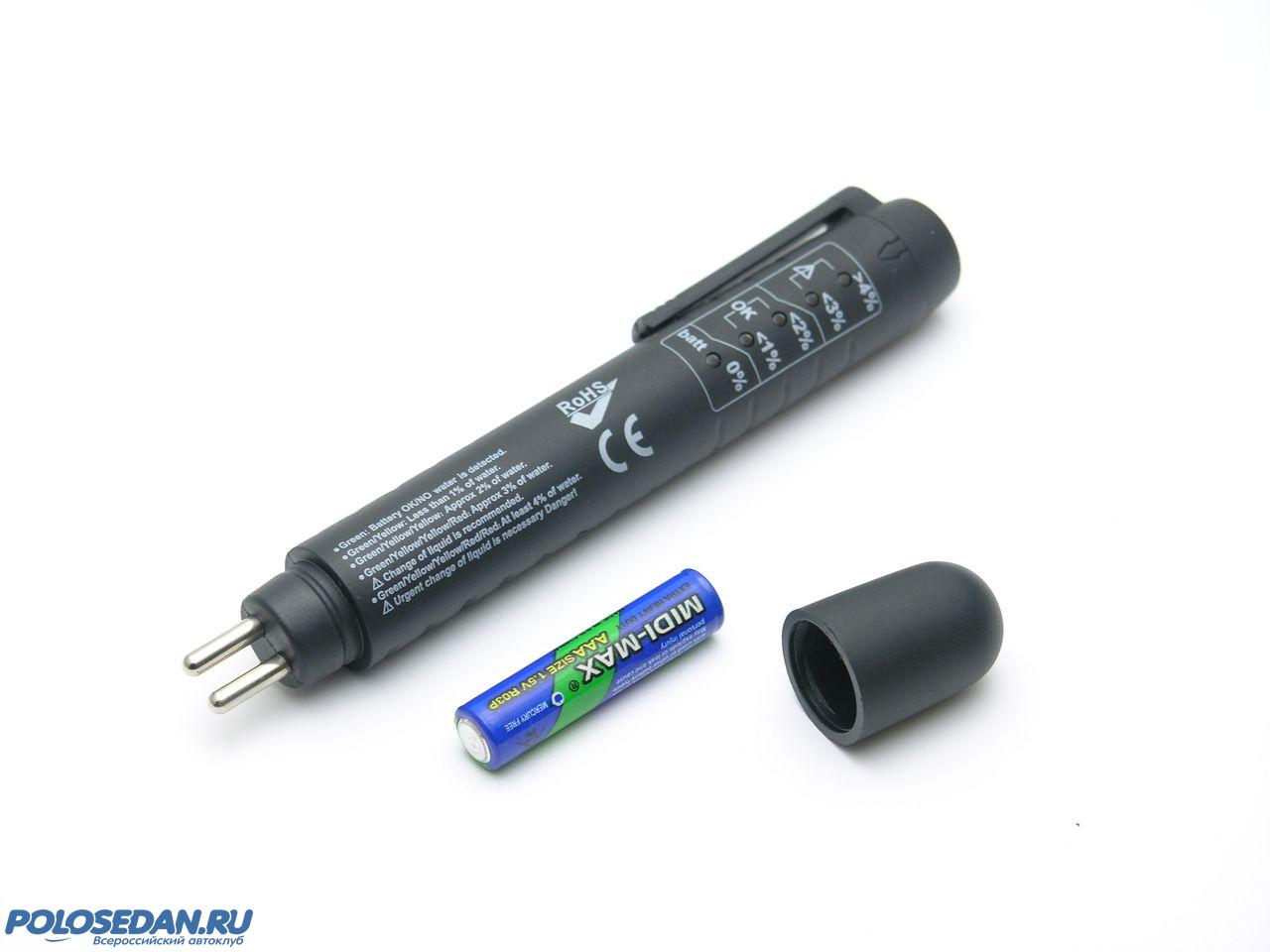

Основная причина замены - насыщение жидкости водой, взятой из воздуха, цвет имеет второстепенное значение. Для дефектовки применяются тестеры, например, Замена тормозной жидкости в VW Polo седан . Замена тормозной жидкости в VW Polo седан . по принципу действия основанные на увеличение проводимости тормозухи
Тестер тормозной жидкости представляет собой электронный прибор, который по объемному омическому сопротивлению в течение 5 секунд определяет процент содержания влаги в тормозной жидкости.
Тестер имеет трехступенчатую светодиодную индикацию присутствия влаги в тормозной жидкости.
Горит зеленый индикатор – влаги менее 1% — НОРМА
Горит зеленый и желтый индикаторы — влаги от 1% до 3% — ОПАСНО! РЕКОМЕНДУЕТСЯ ЗАМЕНА ЖИДКОСТИ !
Горит зеленый, желтый и красный индикаторы — влаги более 3% — ТРЕБУЕТСЯ СРОЧНАЯ ЗАМЕНА!
