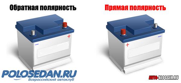

а какая полярность у нашего авто
Сообщения: 1021
Благодарил (а): 18 раз.
Поблагодарили: 211 раз.
Положительная
Сообщения: 1214
Благодарил (а): 336 раз.
Поблагодарили: 134 раз.
Имя: сергей
это как?прямая или обратная.вроде + справо по ходу движения
Полярность (-+)
Полярность (+-).это как понять
Сообщения: 4390
Откуда: 23RUS-Полтавская
Благодарил (а): 1875 раз.
Поблагодарили: 2082 раз.
Сергей сравни
из рисунка следует -у нас обратная.
Аккумулятор в VW Polo седан
Сообщения: 1214
Имя: сергей
спасибо Коля.я просто спутался рисунком.он же у нас стоит наоборот в машине чем как на рисунке
Обратная у нас))) То есть- евробатарейка)))
