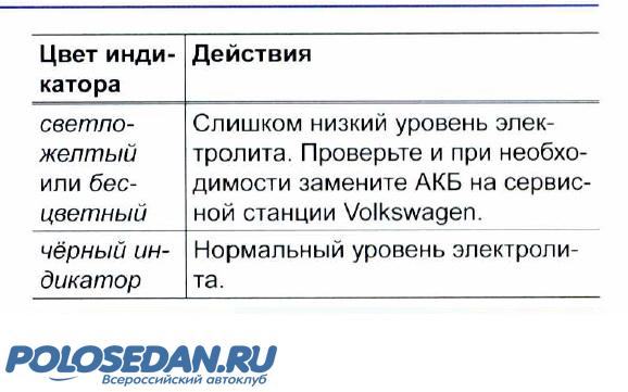

Круглый глазок на верхней стороне ШТАТНОЙ аккумуляторной
батареи изменяет свой цвет в зависимости
от уровня электролита
прочитать об этом можно в Руководстве по эксплуатации (стр. 196) , книжечка лежит у каждого в машине, в нижнем отсеке перчаточного ящика (бардачка).
