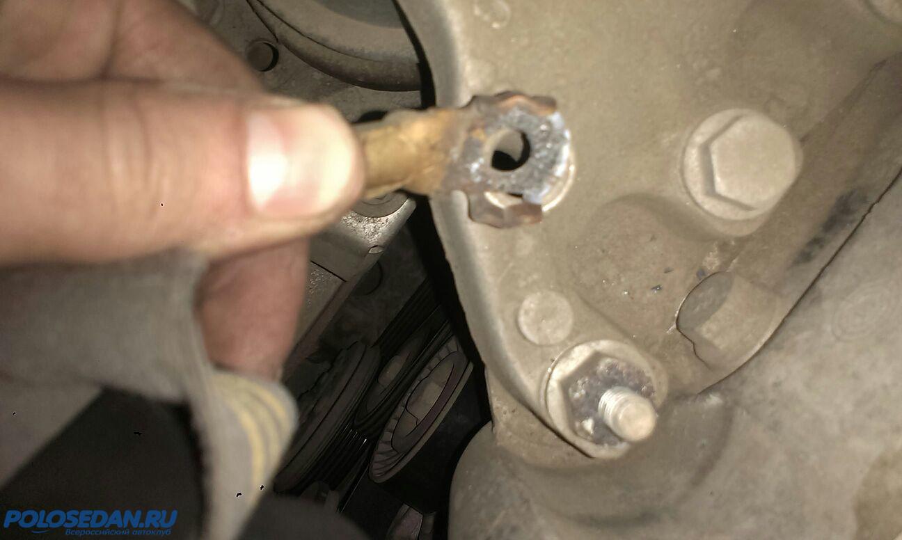

ОлегV писал(а):
Ukolov Dmitry,
ещё бы фото прикрепить ,где именно этот контакт ....так, для быстрого понимания.
может кто то захочет посмотреть и проверить у себя.
Генератор, АКБ и стартер
клемма.jpg [ 81.19 КБ | Просмотров: 6619 ]

Ну точно , он самый
Сообщения: 1187
Откуда: Оренбург
Благодарил (а): 328 раз.
Поблагодарили: 252 раз.
почему там возник плохой контакт? гайка была не дозатянута?
Сообщения: 665
Откуда: 68 RUS
Благодарил (а): 932 раз.
Поблагодарили: 287 раз.
Конечно,как результат- плохой контакт,повышенное сопротивление,нагрев.Других причин я не вижу.

Ukolov Dmitry, Приветствую, та же самая проблема, мигают подогревы лобового и заднего, сегодня этот кабелек затянул по туже, не помогло, получаеться попробовать поменять?
Сообщения: 8094
Усольцев Дмитрий,
открутить совсем и если есть окислы - зачистить, прикрутить назад.
