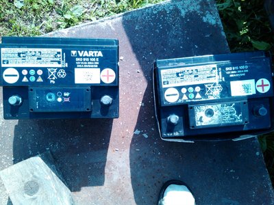

Когда лазил сравнивать опоры КПП на Фабии и ФПС обнаружил, что на Фабии без всяких, подогревов лба и передних сидений установлен аккумулятор 5K0 915 105 E, у которого пусковой ток больше. Удивительно конечно.
Комментарий к файлу: Слева от Фабии, справа от ФПС хай.
